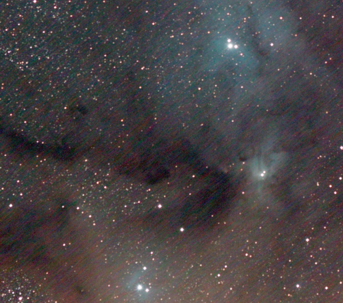

Grosse sortie hier soir, pour imager une nouvelle fois du côté d'Antarès avec mon nouveau filtre IDAS LPS, et faire quelque essais sur d'autres trucs.
Après avoir tout empilé et appliqué un petit DBE pour voir ce que ça donne, une grosse trame oblique bien dégueux qui apparait... :(
Extrait à 100% :
Mon matos : star adventurer, A7Sa et Samyang 135.
Habituellement, je mets des petits coups manuels pour faire un petit dithering en RA, là j'ai rien fait.
C'est uniquement ça la cause ?
Est-ce rattrapable ou c'est peine perdue ?
Je pense que ça vient de là. Difficilement rattrapable.

Ok, merci pour vos retours.
Cette trame a l'air se suivre l'axe RA, alors si je fais du dithering juste en RA, cela sera t il suffisant ?
J'ai lu il y a quelques temps, je ne sais plus où, que sur la SA, comme pas de motorisation en DEC, il fallait faire une MES un peu approximative et un peu de dithering en RA pour ne pas avoir de trame.
ça doit revenir à ce que tu fais stef en bougeant le cadrage régulièrement.
Je n'ai pas fait de dark non plus, ça peut avoir une incidence ?

Je confirme que c'est bien le manque de dithering.
Personnellement je fait un coup (dans une direction aléatoire) toutes les 10 minutes.
Bon j'ai fait la région de Rho Ophiucus hier soir, environ 1h30 de poses et j'ai bougé 3 fois le cadrage mais à l'arrivée grosse trame ce coup ci. Je regarde si je peux ratrapper le coup avec PixInsight, peut-être que je n'ai pas bougé assez la 3ème fois. J'espère que ça s'est mieux passé de votre côté, je vous montrerai le massacre ce soir ou demain.
Oui c'est assez rageant de découvrir cette trame.
Mais concrètement, techniquement, qu'est ce qui la produit?
Car j'ai deja fait des images sans faire de dithering et sans obtenir de trame.
D'autres utilisateurs ont un suivi au poil, sans dithering non plus, et pas de trame...
Globalement, ce sont des défauts qui s'accumulent au même endroit. Les décalages successifs te transforment ça en bandes. Les défauts qui se produisent au même endroit proviennent d'un prétraitement "incorrect". Le prétraitement vise à retirer l'offset, le signal thermique et à compenser les inhomogénéités de ta chaîne d'acquisition. L'offset est rarement un problème. Le thermique peut en être un, surtout si tu n'as pas fait de dark!!! Et l’homogénéité aussi. Tu as fait des flats? Perso, en ville avec la pollution lumineuse, j'ai beau faire des flats, j'ai toujours des trames. À la campagne, ça va mieux.
Le dithering n'est qu'une façon de cacher la misère en diluant le problème de façon aléatoire (mais néanmoins bien pratique si tu as peu voir pas de dérive).
