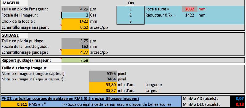

J'utilise un fichier Excel que j'ai trouvé je crois sur ce forum. Je remercie son auteur.
Si j'applique a mon cas (zwo120MC, chercheur en lunette guide - j'ai mis 162 en focale mais je n'en suis pas certain, et 800 edge HD)
Les paramètres obtenus sont les suivants:
Désolé de m'incruster dans la discussion mais...quel est donc ce fichier excel miraculeux ???

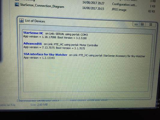

Sinon j'ai fait l'acquisition d'un Starsense. Apres quelques difficultés (le firmware installé est jugé!), et une mise a jour, tout marche et l'alignement se fait avec une facilité déconcertante. C'est reposant l'astro ;)
Pour faire la mise a jour du firmware, il faut utiliser le logiciel CFM de celestron. Ca fonctionne bien, a condition d'avoir un convertisseur USB/Serial. Celui que j'avais m'a lâché au moment ou j'ai fait l'acquisition du starsence. J'ai pu lire sur divers forums que ces convertisseurs sont de mauvaises qualité et qu'il faut en choisir un avec un chipset de chez FTI. Ce que j'ai fait. Tout est rentré dans l'ordre.

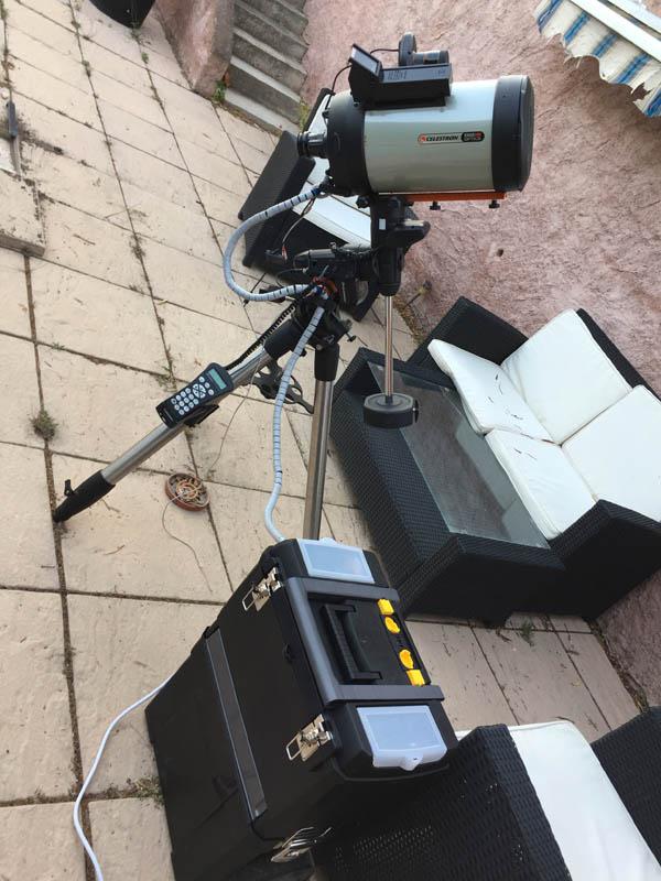

Sinon je me suis fait une petite installation dans des valises de bricolages, que je peux transporter. Une photo va suivre.

Pour information, la version de firmware qui fonctionne pour le StarSense.
J'ai fait une mise en station ce soir a 21h20. Le ciel est encore clair, je ne vois que 3 etoiles a l'oeil nu, et la mise en station s'est faite en 4 minutes (21h20 a 21h24).

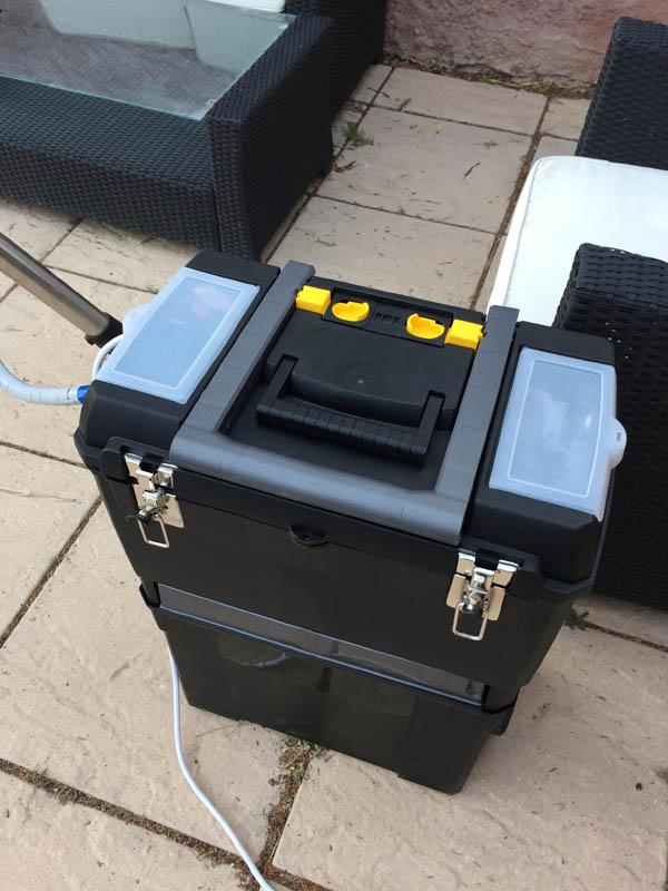

Voici donc ma boite a outil (Stanley, 30€). Dans le compartiment du bas, les cables Allume-Cigare et Hub, et la batterie., les transformateurs.
Dans le compartiment du haut, ma nappe de cables. et de la place pour ranger.
Deux roues pour transporter. Je peux séparer la partie du haut et du bas, pour le transport en voiture.
J'ai percé le compartiment du haut pour faire passer les cables de la partie basse.
Et j'ai aussi un cable pour branchement au 220v.
Quand la boite est fermée, je peux poser mon PC dessus et mon servir de table, pratique en nomade.
Modifié par kjeanpaul
