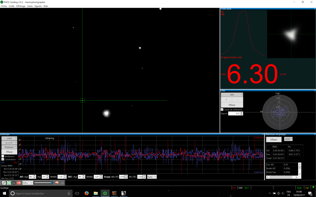

RMS autoguidage :
0.72"

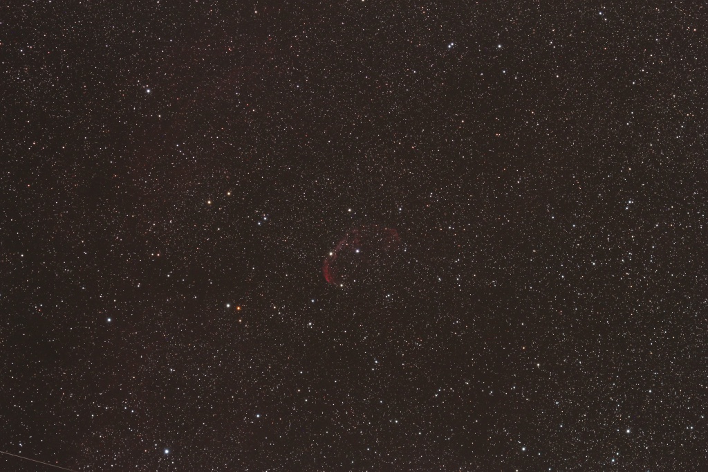

Et voici une brute :
Et enfin l’image finale :
Lien Astrobin : Nébuleuse du Croissant
Là où je pêche encore c’est sur le traitement :/ Si jamais, je peux fournir le .fit compilé ;)
Je trouve que le Croissant manque de signal même après plus de 3h de pose :s
En tout cas, l'autoguidage avec la nouvelle monture tourne impeccablement :
