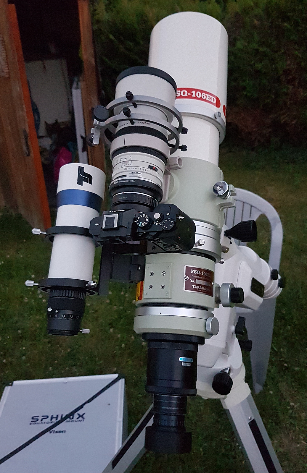

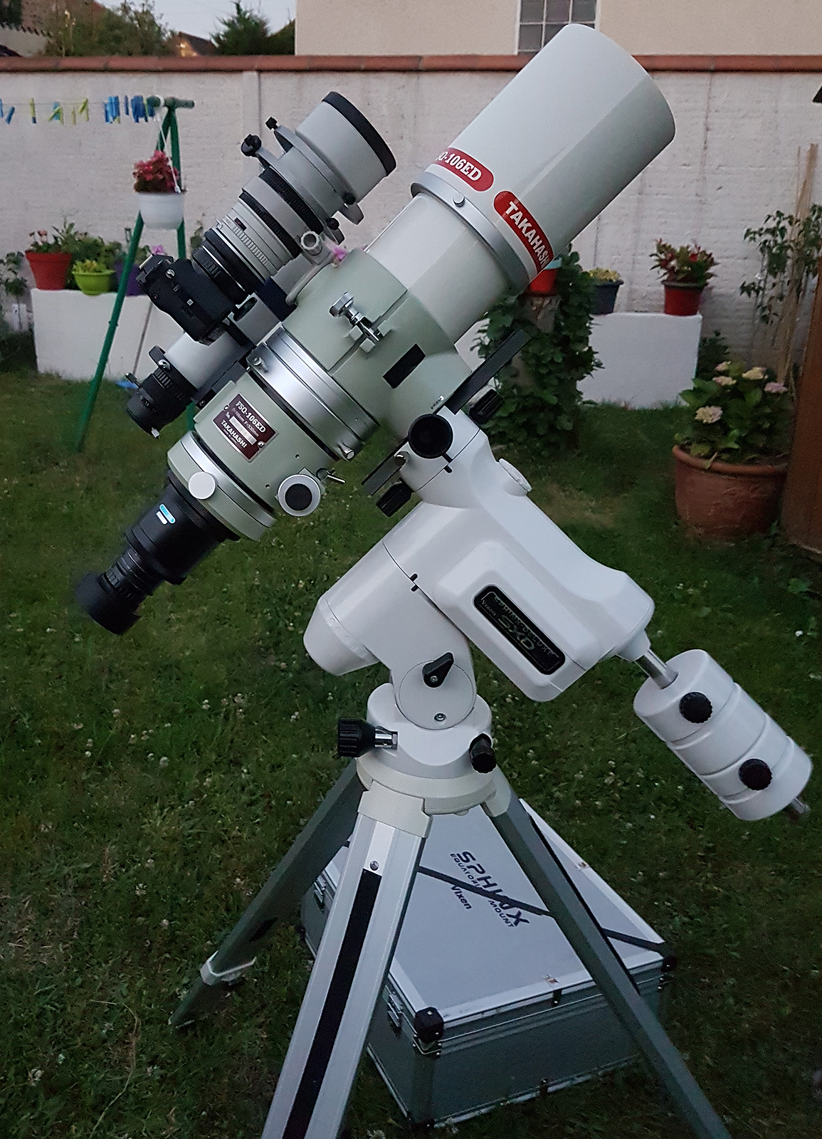

Voici donc mon nouveau setup Photo CP :
- FSQ106ED + réducteur 0.73x + Extender 1.6x, avec 3 focales utilisables en full-frame de 386, 530 et 848mm !
- objectif Mamiya APO 200mm /2.8 pour moyen format, très bien corrigé à pleine ouverture
- Sony A7S défiltré Astrodon
- monture Vixen Sphinx SXD avec électronique Nexstar
- Autoguider autonome Lacerta M-Gen2 monté sur lunette-guide 60/240mm
L'ensemble reste encore parfaitement transportable et autonome sur le terrain.

SAlut Michel,
Tu n'utilises pas un grip sur l'A7s?
En dehors de s'en servir comme intervallo, tu as vraiment besoin du Lacerta avec ces focales?
ça te ferait un truc en moins à trimbaler et à mettre en place...
Stef
Je ne m'en sers plus du Grip.
Le Lacerta me permet, outre le fait de piloter les poses du A7S, de gérer le dithering et ça me donne de bien meilleurs résultats.
Et puis j'alimente le A7S directement avec un convertisseur 12v/7.5V.

Petite question technique, pourquoi guider avec une lunette plutôt qu'avec un OAG ? Cela allégera encore le set-up.
C'est du très beau matériel.
Parce que j'avais la lunette-guide depuis un moment déjà, parce que ça marche très bien pour l'instant comme ça :) Et parce que si j'image avec un simple objectif, je vais pas monter la grosse lulu pour guider mais j'utilise uniquement l'objectif et la petite lunette-guide !
Je verrai pour un Diviseur Optique plus tard...
Le DO est quand même beaucoup plus contraignant qu'une petite lunette guide de 60.
Comme le dit Michel a ces focales la lunette guide est un bon choix qui limite les emmerdes.

Autre interrogation, avec ton montage, tu ne dois rééquilibrer à chaque fois que tu changes d'orientation suivant la cible ?
Pour le Chili, avec Iberia on a droit à une valise en soute de 23kg + une valise cabine dont le poids maxi n'est pas spécifié (il faut juste être capable de la porter pour la rentrer dans le coffre) + un autre petit sac contenant un PC, une tablette ou un appareil photo.
Personne n'a jamais pesé nos bagages cabine et encore heureux parce qu'on dépassait tous largement les 10kgs !!
Là avec le sac contenant tout ce qui est sur la photo (FSQ106, A7S, lunette guide, toutes les bagues et tubes-allonges, réducteur, extender, Lacerta, piles, batteries et diverses conneries) je suis à pas loin de 15kgs, mais surtout car le sac fait déjà 4.5 kgs ! C'est ce sac : https://www.amazon.fr/gp/product/B01G7QDWB4/ref=oh_aui_detailpage_o01_s00?ie=UTF8&psc=1
Pour assurer le coup, au moment de partir pour le Chili, je mettrai tout ce qui n'est pas fragile (bagues, tubes allonges, etc..) dans la valise soute, et toutes les optiques photo dans la valise cabine. En espérant d'ici 2019 qu'on aura pas l'interdiction de placer le boîtier photo en sac cabine...
Avec ce montage, je ne rééquilibre pas, car je tourne un peu la lunette dans son collier de sorte que la lunette guide soit dans l'axe du contrepoids. D'ailleurs sans objectif photo, je remplace le sabot d'objectif par la lunette guide directement sur le collier pour être encore plus dans l'axe.
Et effectivement, avec le Lacerta une lunette guide de 60mm et 240mm de focale suffit amplement même avec 850mm de focale sur l'imageur. Le Lacerta est capable de guider en sub-pixels et la doc donne une focale de guidage = 1/10 de la focale imageur. En théorie avec cette lunette je dois pouvoir guider un instrument de 2400mm de focale mais en pratique j'ai quand même un doute :)

Wolfan, c'est le fruit de longues années de recherche du meilleur matos non pas en terme de performance, mais de rapport plaisir/emmerdement en ce qui me concerne :)
La Sphinx SXD est une monture géniale, très légère, avec un Goto qui marche à merveille et en silence (grâce à la modif électronique NexSXD et changement de raquette). Elle ne nécessite que de tout petits contrepoids car le centre de gravité est placé astucieusement.
Des instruments j'en ai eu des tas en 40 ans d'astro... Des petits pour commencer faute de budget, puis des gros, des très gros !! Et avec l'âge on redescend en diamètre car la santé ne suit plus.
Aujourd'hui je n'ai qu'une envie, c'est me faire plaisir sans compromis aucun, sans emmerdement :) Ca fait très longtemps que je me dis que la FSQ106 serait l'idéal pour moi, mais en neuf cet instrument est bien trop cher. Faut être patient et attendre la bonne occase, ce que je fais toujours :be:

Tu avais fait de superbes photos avec ta BabyQ. Je peux me permettre de te demander pourquoi en avoir changé ? Evidemment, plus de lumière mais, compte tenu de ta philosophie sur le ratio plaisir/enmerdements, cela vaut vraiment le coup ? Pour le reste, superbe !
Note: je voyage souvent avec Iberia en Amérique du Sud et ils pèsent de plus en plus les bagages. La limite est bien de 10Kg. Mon bagage de cabine hier soir en rentrant d'Espagne faisait 29Kg :) mais avec Easyjet
Note 2: La Lacerta à F/D 5 passe sans problème en DO. Avec l'extender, j'y mettrais pas ma main à couper.
Oui la question s'est en fait posée dans ma tête : est-ce que j'ai besoin d'une 106 sachant que j'ai déjà la 85 et que je m'éclate avec ?
Plusieurs élements de réponse :
- la BabyQ est vraiment limite-limite sur le full-frame et il faut parfois batailler pour faire la MAP au 1/3 de sorte à avoir les bords nickel. Sur la 106 les bords sont nickel avec une MAP au centre.
- avec la BabyQ le réducteur ni l'extender de focale ne couvrent le full-frame.
- enfin le point qui m'a décidé : le prix !!! Un prix comme celui-ci dans l'état où elle était, ça ne se refuse pas :) Je suis certain de la revendre dans plusieurs années si le besoin s'en fait sentir au même prix que je l'ai payée. Ca s'appelle un investissement :) Quand on voit le taux des livrets et LDD...
Pour le soucis du DO avec l'extender sur le Lacerta tu peux compléter ? Je t'avoue que j'ai pas compris le soucis. Et pour le moment la lunette-guide me va bien, j'ai fait des tests sur mon Intes à 1400 de focale et 240mm de lunette-guide, et ça passait sur 30s sur plusieurs tours de vis sans fin.
C'est juste que la sensibilité de la Lacerta est limite à F/D7 comparativement avec la focale native. J'ai essayé la mienne sur un RC à F/D 8, avec un DO Atik, et j'ai galéré un bon moment pour trouver une étoile.
