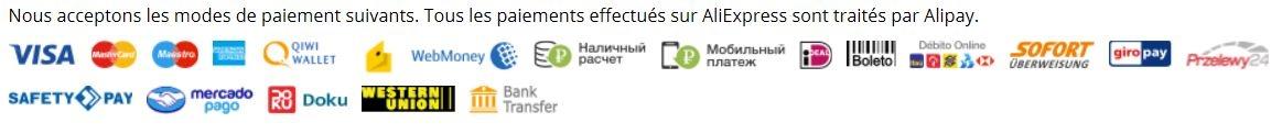

il y a 9 minutes, pagpatrice a dit :
Ça dépend des vendeurs ...
Ah ok, je ne savais pas. En tout cas, avec Datyson, c'est possible moyennant une commission de 3€ il me semble.
Il y a 1 heure, Pentium a dit :
Attention quand même avec Paypal sur Aliexpress, je ne suis pas sûr que du coup la protection de l'acheteur fonctionne, perso je paye en CB et je n'ai jamais eu de problèmes, même récemment avec un remboursement (direct sur le compte sans perte).

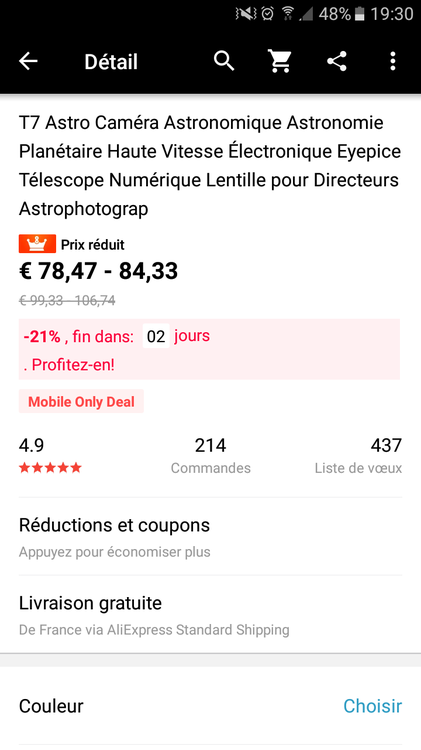

Bonjour, je me permet de poser une question sur une caméra évoquée dans le début du topic : celle-ci , avec 2.0MP
Un ami a acheté cette caméra, cependant avec sharpcap impossible de régler le temps d'expo, le paramètre n'apparait même pas. Je n'ai pas réussi à trouver les drivers pour cette caméra. Est-ce possible que ce ne soit pas possible de la régler ?
Brinicle
Ça a l'air d'etre une bête webcam simplement mise dans une coque directement adaptable sur porte oculaire.
A moins de les modifier hardware pour les pose longue (comme pour les Toucam) et d'avoir un driver dédié qui permet ensuite le réglage, il n'y a à mon avis pas moyen de régler le temps d'expo sur ce genre de modèle.
il y a 6 minutes, Faman a dit :
Non, non !
C'est un clone de la asi120 en usb2
Elle utilise les mêmes drivers que les zwo
Erreur de ma part, j'avais pas regardé le lien sur Aliexpress
