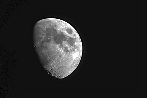

Un petit essai (mon premier pour être franc !!!) avec la T7 sur la lune (T7 couplé à un Tamron (monture Canon) 90 mm f2.8) sur pied photo. Prise sous firecapture (Exp: 1 ms; Gain: 0; fps: 38 i/s; durée: 2 min) puis traitement sous AS!3, IRIS et PSP. La prochaine fois j'essaie sur mars ou jupiter sur mon Xtg10.....

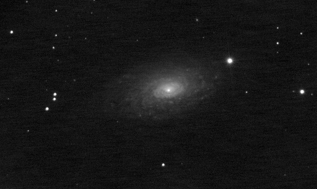

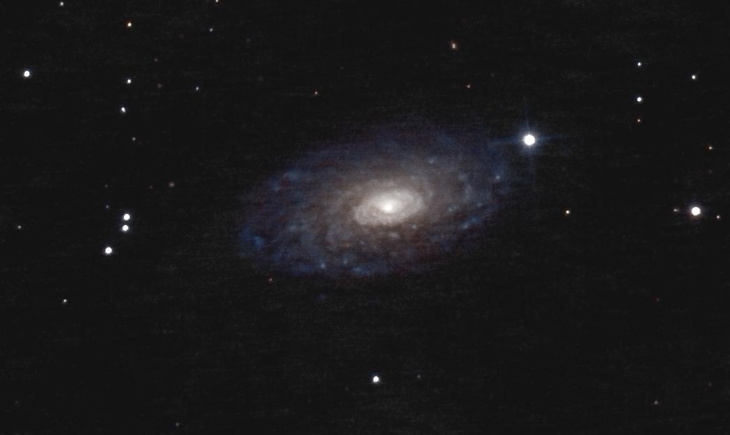

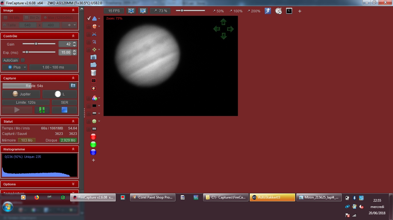

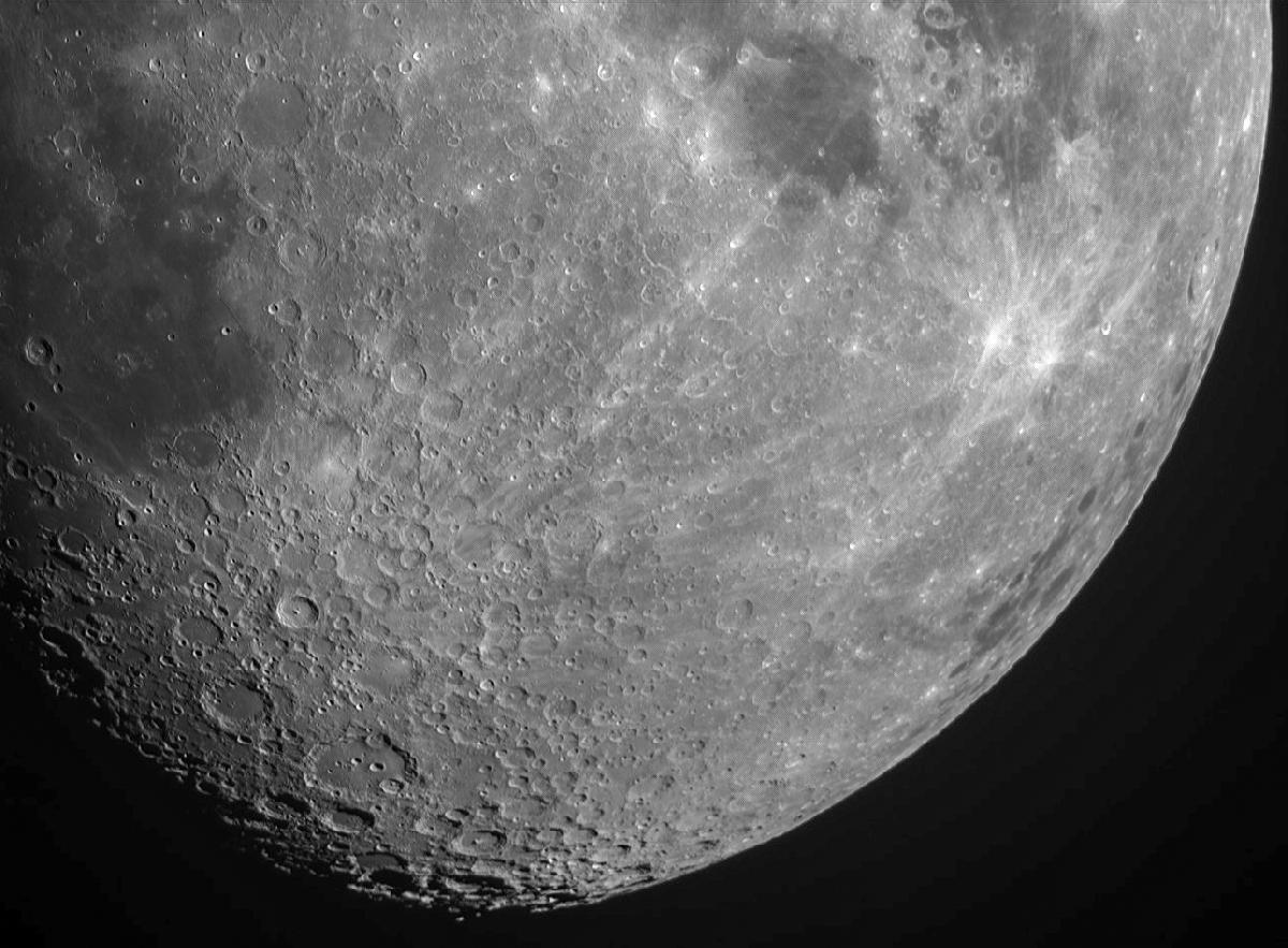

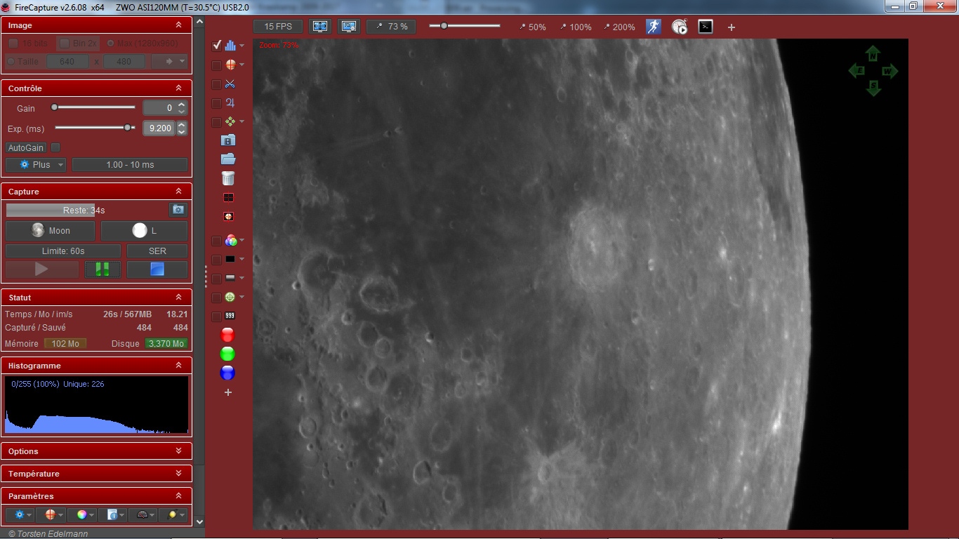

Nouvelle série de test avec la T7 Mono,
M63 sur 1H (par poses unitaires de 2sec) en luminance et 20 minutes pour les couleurs au 1000D ( le tout recadré et assemblé sous SIRIL et PS)
Et un peu de planétaire aussi :
La lune au foyer du 150-750
Et jupiter au foyer ( pas terrible je trouve)
Le 29/06/2018 à 18:29, Greenood a dit :
 @Nibuam : tu as une version de la M63 sans la couleur ?
La version Noir et blanc directement issue de SIRIL.
Pas facile de faire ressortir la galaxie avec si peux de poses, et des poses si courtes...Elle est bien noyée dans le bruit et les trames .
Pour la prochaine saison des galaxies je pense refaire quelques tachouilles avec ce double setup mono/couleurs (T7/1000D). Faut par contre doubler voir tripler le temps de pose global je pense...
