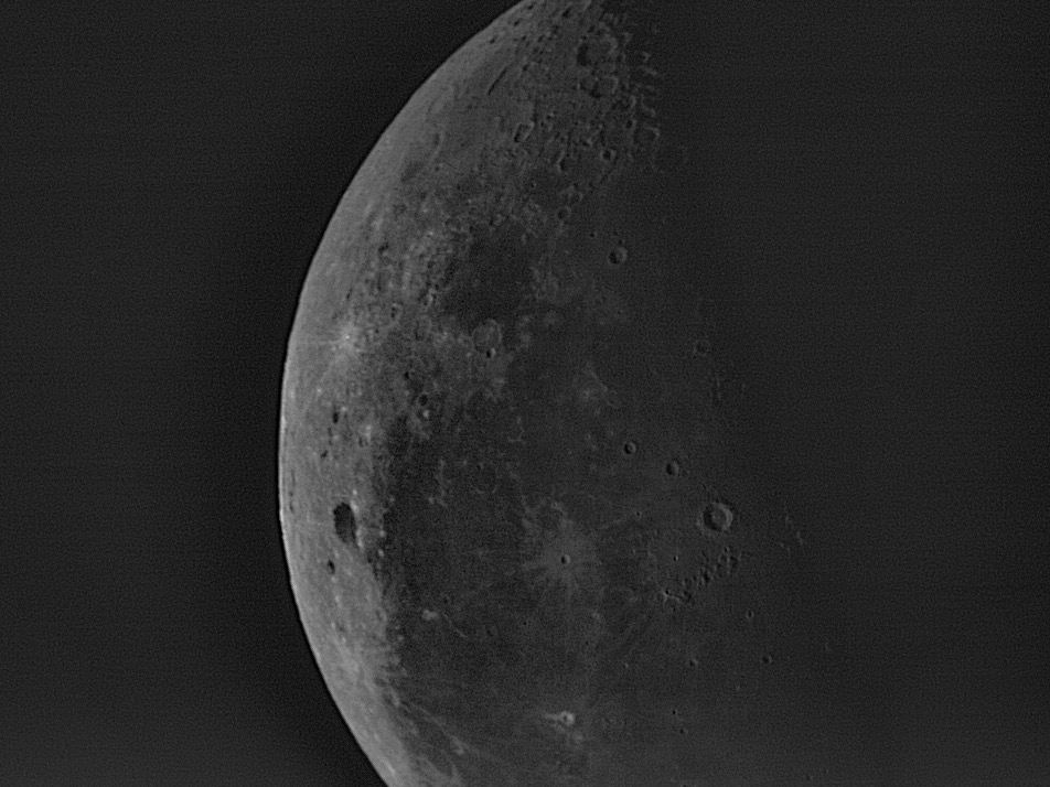

En espérant ne pas faire de HS, je vous mets quelques photos faites à l'instant ; les conditions sont mauvaises (scope en intérieur, cible en extérieur au ras du sol à une centaine de mètres, il fait chaud et il y a énormément de turbulences).

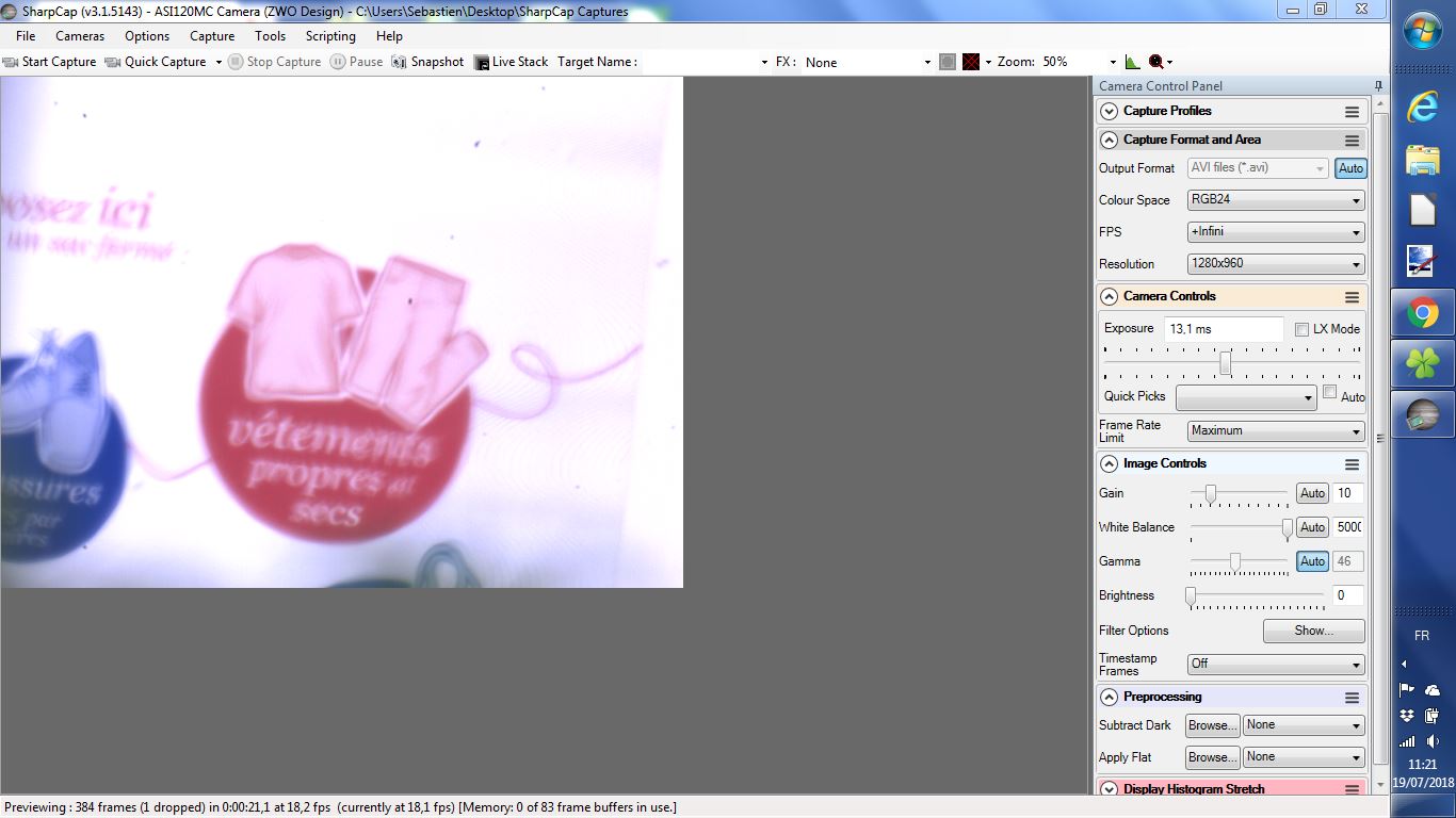

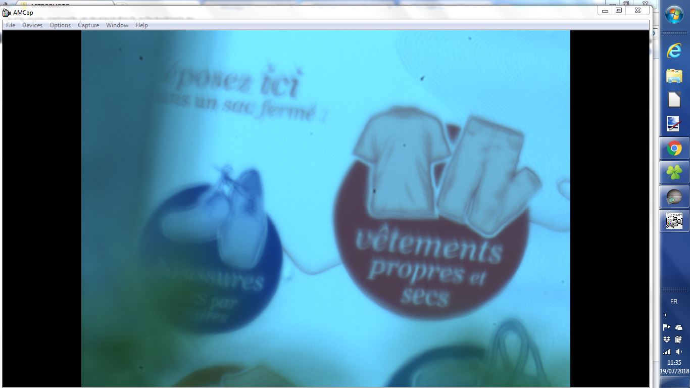

1) capture écran avec le logiciel ASI120MC (j'ai coché USEVMR9 pour pouvoir modifier le ratio de l'image)
2) capture d'écran avec Sharpcap 3.1 (les réglages de luminosité, gain,... sont différents)
3) capture d'écran avec Firecapture 2.6

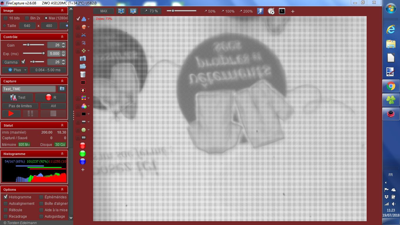

2) avec Firecapture, j'obtiens une image N&B avec une trame :(. La caméra est reconnue comme une 120MC, et je n'ai pas trouvé comment obtenir une image en couleur ni supprimer cette trame.
==> Avant de me passer un temps considérable sur Firecapture, est-il vraiment plus intéressant, vu l'utilisation simple que je fais habituellement (un peu d'acquisition et de traitement), de m'y consacrer, ou est-ce que Sharpcap est bien suffisant ?

Sous Firecapture pour passer en couleur sans trame, coche la petite icone qui ressemble à une face de rubik's cube ("débayeriser") (série d'icones verticales entre l'image et la barre d'outils).
Même problème que @sebb916 gros lag à l'acquisition sous Sharpcap ou Firecapture. J'ai modifié temps d'expo, taux fps, enlever les automatismes en tous genres.... rien n'y fait. Mon PC est récent (Surface Pro i7/8Go usb3 j'ai un bon transfert avec HDD portable) alimenté secteur ou non c'est pareil. Par contre entre les lags (plusieurs secondes) j'arrive à faire l'expo et la MAP mais c'est assez galère et bien crispant. Bref, j'ai essayé toute cette semaine avec pour cible Jupiter mais entre les lag de la cam et la turbu exécrable pas grand chose à produire.... Voilà ce que j'ai arrivé à faire (xtg10, barlow 3x, Sharcap (3 min), AS!3, registax et PSP). Je continue de chercher ce qui ne va pas entre la cam et l'ordi (même de jour avec l'objo fourni ça arrive a lagger au bout d'un certain temps) je soupçonne un embouteillage des signaux à l'entrée de l'usb...

@Chris : je viens de relancer FC, merci, j'avais coché plusieurs options mais pas celle-ci. D'ailleurs à quoi sert cette option ?

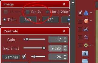

Et sinon, ce n'est pas en rapport avec le fenêtrage je pense, mais à quoi sert l'optio "bin x2" à côté de la résolution ?

Quelques tests rapidos:
Augmentation de la mémoire allouée à SharCap > pas d'amélioration
Diminution de la surface de capture > nette amélioration
Conclusion mon PC (tout beau tout neuf quelqu'il soit) à du mal à gérer le flux usb venant de la caméra (1 seul port usb sur les surfaces), donc acquisition en diminuant la surface de capture mais comme le dit @OrionRider pas besoin de monter dans les tours pour du planétaire vu que l'on prend majoritairement du ciel vide autour de la planète. A vérifier en live.

Le Bin2, ça sert à créer un pixel 'virtuel' avec 4 pixels contigus. Donc la résolution est diminuée de moitié.
Sur une CCD c'est intéressant pour le ciel profond parce que ça double aussi la sensibilité. Mais sur une caméra CMOS ça ne sert juste à rien.

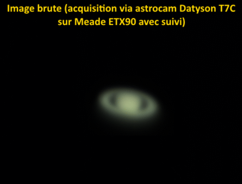

Essais du soir très concluant, j'ai l'impression d'avoir un nouveau télescope !
Acquisition faite avec ASICAP (j'aurais le temps cet hiver pour FireCapture :D !)
Plus aucun problème de lag, fluidité parfaite et peu de turbulence hier soir :
Une première photo après un traitement rapide (acquisition faite il y a une heure environ)
Une photo plus éloquente que les discours :
Même télescope (ET90)
Même traitement (Autostakkert 2?6 puis Registax 6, sans compétences particulières sur ces logiciels)
Même lieu d'observation
Mêmes conditions d'observation (2 semaines entre ces des photos) : cel clair après une journée très chaude mais pas trop de turbulences, par contre lune très présente hier soir :
