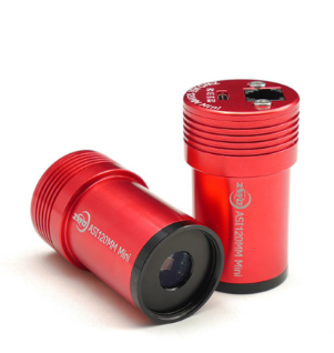

A 100m image blanc bleutée impossible de mettre au point , je démonte l'adaptateur et j'essaye à la main de rentrer au max la caméra et la surprise je rentre de plus de 1cm de plus qu'avec l'adaptateur pour voir une image .
L'adaptateur vient de Pierre Astro et la caméra aussi :) qui est une WSO120MC-S , au départ ce devait être la T7 qui devait s'y coller et effectivement elle rentrera plus mais j'aimerais bien voir en guidage la différence entre les deux une fois la T7 revenue de Chine .
Greenood je pense que la T7C  rentre plus que la WSO ASI120MM que tu montres à cause de la bague de blocage de focale qui peut s'enlever mais c'est effectivement de ce coté la que la solution existe .
