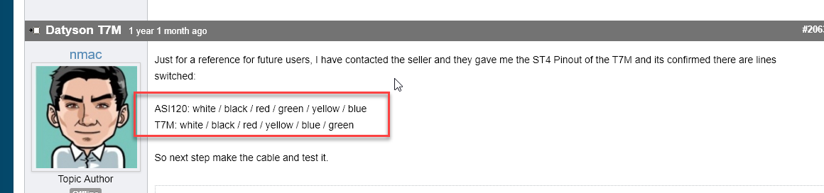

Au fait quel est le brochage du port ST4 de cette cam que tu a relevé ??
Daniel
Bonjour Daniel, compliqué de répondre. En fait j'ai crié victoire lorsque les moteurs se sont mis en route dans PHD2, sauf que les commandes étaient dans le désordre. Les schémas que j'ai pu voir sur internet (souvent différents les uns des autres) ne correspondaient pas à ma configuration. J'ai tâtonné pour que les commandes de PHD2 coïncident avec les commandes physiques de la raquette. Je ne saurai reproduire le schéma à présent fonctionnel de mon installation... désolé.
Le 10/12/2018 à 18:22, Ryo a dit :
Merci pour ce schema explicite :)
Effectivement, je n'avais pas pris le temps de faire une photo lorsque j'avais modifié les points de soudure de mon port ST4. Ce schéma a donc le mérite d'être très clair.

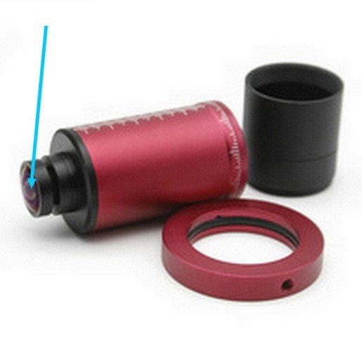

J'ai depuis quelques jours la T7c, mais je ne vois rien quand je la place sur la lunette avec la barlow X2 ou sans (skywatcher 70/700) . Quelqu'un pourrais m'expliquer comment faire les "réglages". J'essai de voir la lune pour l'instant, mais pas d'image, alors qu'elle fonctionne bien.  Dois-je laisser la partie qui permet de régler le focus, ou faut-il l'enlever ?

il y a 42 minutes, oocieni a dit :
Salut
Pour l'utilisation au foyer d'un télescope ou lunette, il faut enlever l'objectif ( flèche bleue ) ;)

merci pour votre aide. Ca fonctionne. J'ai effectivement du enlever l'objectif, mais je pense que ma lunette est vraiment trop légère. La mise au point est quasiment impossible, la moindre vibration et hop, c'est floue.
merci encore
