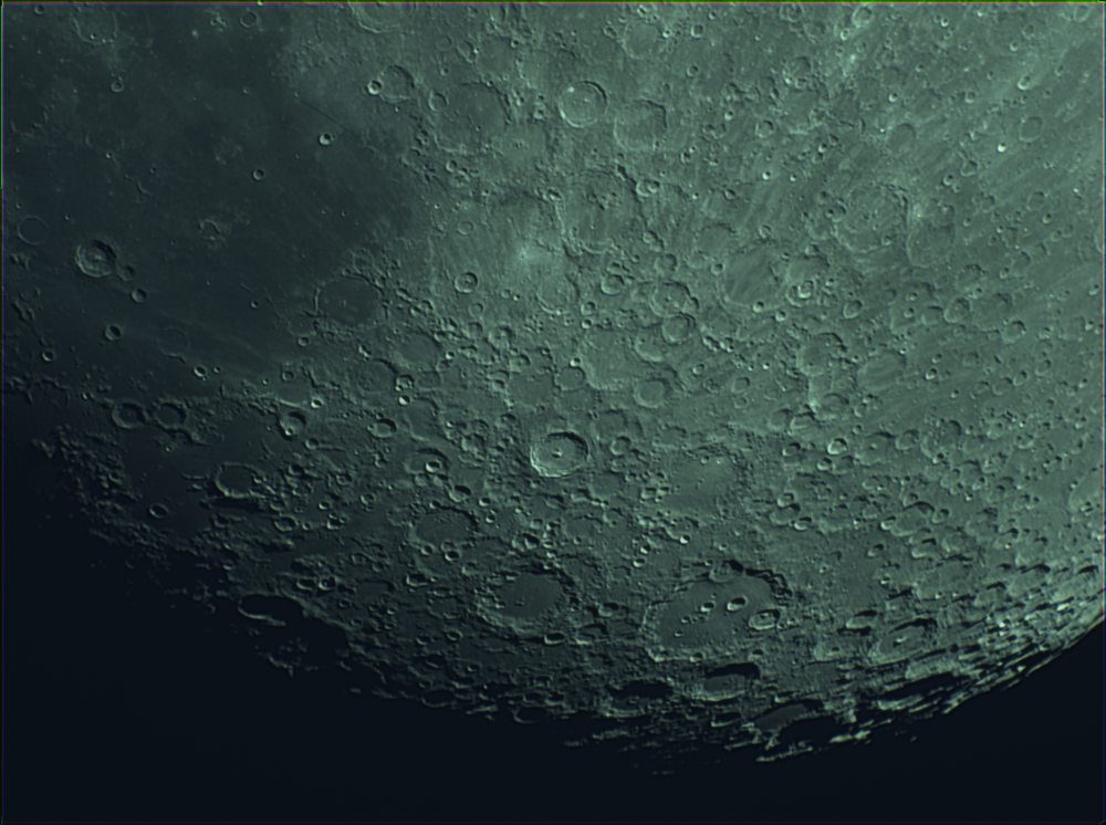

- Pour le planétaire , une bonne Barlow et par exemple AS!3 pour le traitement , 2 exemples avec une barlow X2 et mon 130/650 détail des prises de vue ICI :

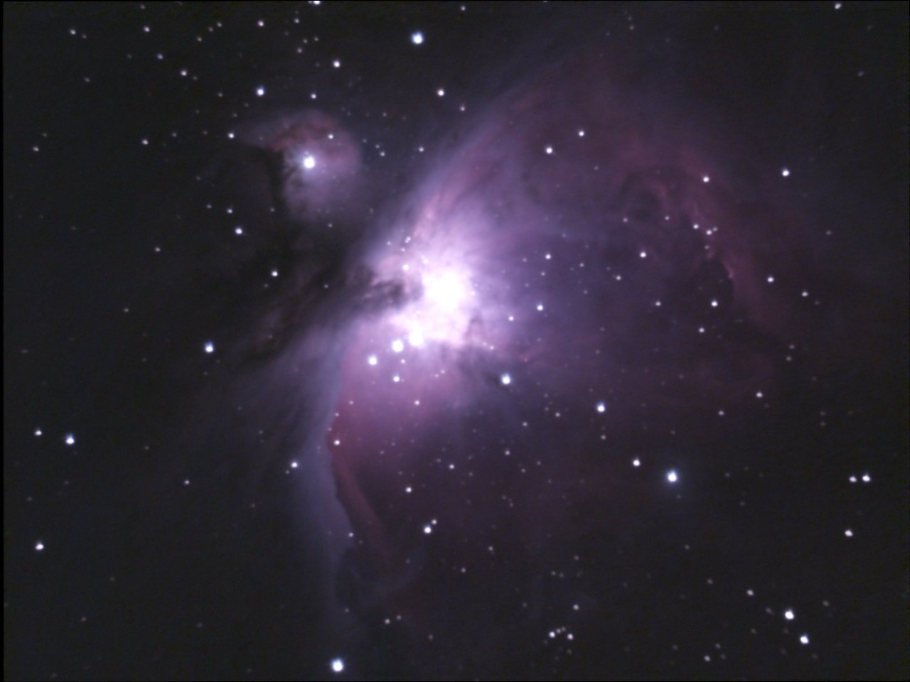

- Pour le ciel profond (ou la lune/soleil en entier) , un réducteur de focale X0,5 , le TSoptic est très bien pour 50€ . La réduction de focale et les pixels de 3,75µ permette pas mal de chose avec l'empilement sous Sharpcap , M42 pour se faire la main en ce moment (75 prises de 4 secondes) mais aussi de la galaxie bien lointaine (200x6 secondes) , tout le catalogue Messier est accessible sans problème :

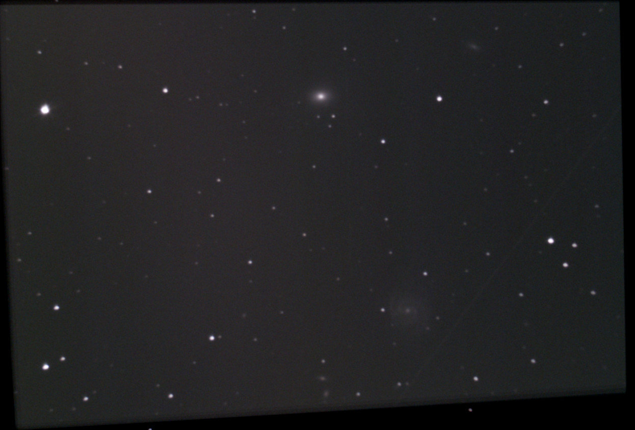

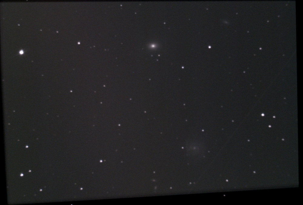

Stack_75frames_300s_WithDisplayStretch.thumb.jpg.483b065328583f17d800b3b08f8716d4.jpg
Stack_200frames_1200s_WithDisplayStretch.thumb.jpg.ccc2abe684279efc8385623dc6fd00d6.jpgNGC1052.JPG.dc72fbdd710319ed7281a53464249b7e.JPG

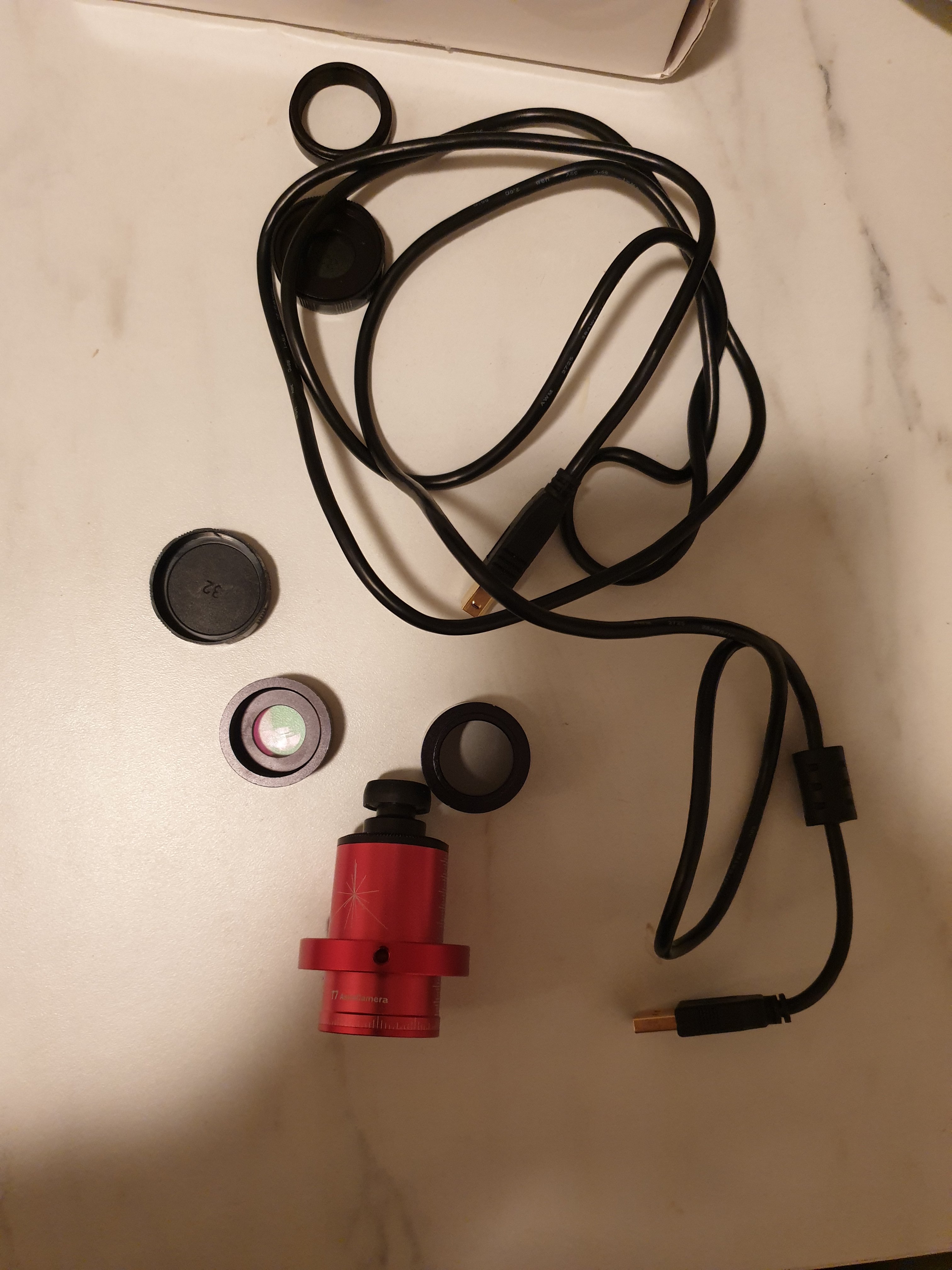

Sinon je la vend :( elle est neuve et complète avec boite, cables, vis, accessoires. T7 couleur et donc USB2 ...
Si intéressé contactez moi par MP je suis sur Béziers/Narbonne.

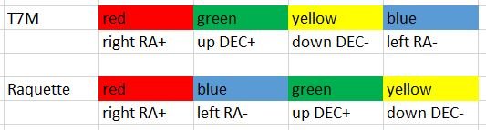

PI, le câble droit rj11 fourni avec ma T7M provoque une inversion dans 3 directions lors du guidage depuis l'ordinateur en le connectant sur ma raquette Skywatcher rouge pilotant mon NEQ5.
Seul le RA+ (droite) était bon.
Pour corriger ce problème, j'ai du croiser les câble 4,5,6 (vert, jaune et bleu).
Attention le câble ne fonctionne que dans un sens par la suite:
Brochage côté caméra:
red green yellow blue
right RA+ up DEC+ down DEC- left RA-
Brochage côté raquette:
red blue green yellow
right RA+ left RA- up DEC+ down DEC-
