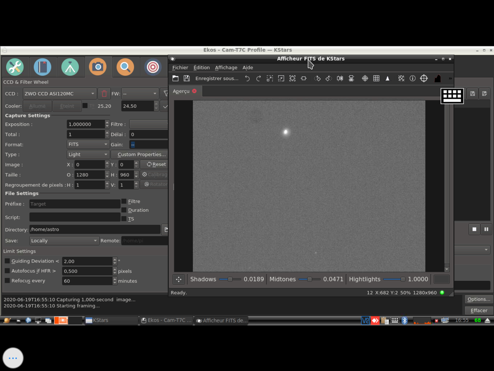

Sinon voici une capture d'écran, d'une image acquise l'autre soir, pointé sur spica:
A ce moment j'avais un temps de pose de 1", avec un gain nul, je crois. Mais pour moi je ne vois pas trop de différence. Je tacherai de faire un test différentiel à l'occasion... et je vous montrerai...
Et une autre capture d'écran pour montrer des réglages prévus dans l'interface INDI (Idem Ascom pour Linux).
C'est notamment là que l'on peut choisir RAW8bits, RFB24, Luma et RAW16bits et que je vous demandais le quel choisir. Ma question reste d'actualité...
En espérant que vous pourrez m'aider...
Il y a 5 heures, LoloCo a dit :
Je suis très étonné que tu ne vois pas trop de différence avec le changement de valeur de gain.
Je viens de faire un essais en pleine journée avec la T7 sur un chercheur de 50 de diamètre, en pointant un arbre au loin pour avoir une cible plutôt sombre. Avec Sharpcap, j'ai réglé la vitesse en auto et je modifie manuellement le gain de 0 à 100. Il y a en gros un rapport de 50 entre les durée de pose à gain 0 (58ms) et à gain 100 (1,2ms). Tu peux imaginer ce que ça donne sur les étoiles en réglant le gain au max au lieu de 0.
En pleine nuit, tu peux pousser le gain au maximum pour voir ce que ça donne. En fonction du temps de pose (si plusieurs secondes), tu risques de voir apparaitre de nombreux pixels chauds, mais au moins, tu devrais voir de nombreuses étoiles.
Après, il faudra peut-être réduire le gain pour diminuer le nombre de pixels chauds.
