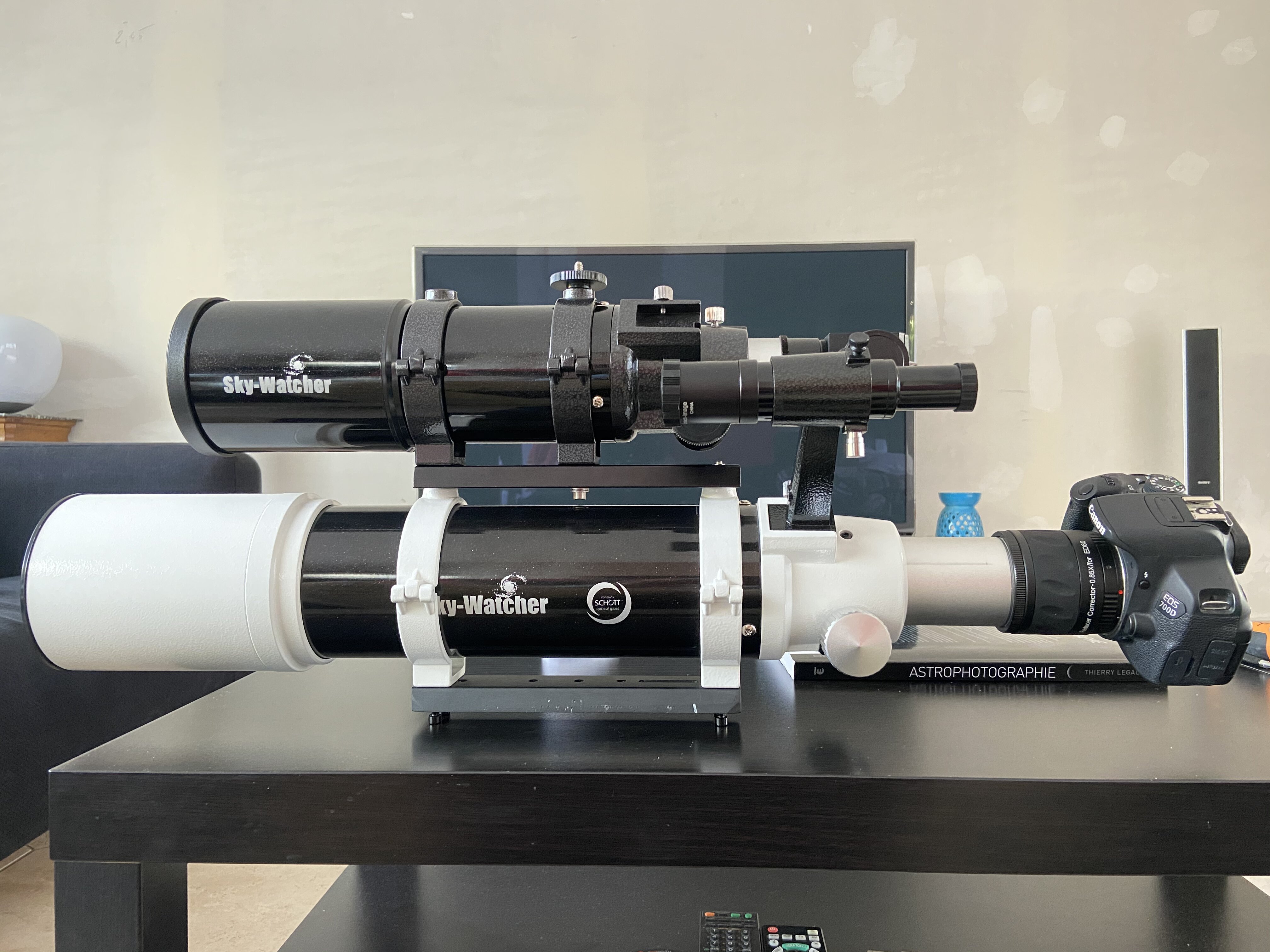

Bonsoir a tous,
après un bel arrêt de l’astronomie par manque de temps, me voilà enfin de retour parmi vous.
J’aurai quand même attendu 12 ans pour être muté.
Ce coup-ci je me lance dans la photo.
Je viens d’acquérir ressemant mon setup photo, soit une SW 80ED sur HEQ5 (orion sirius) avec une lunette guide de 80/400 avec un renvoi coudé.
J’ai un 700D pour imager et une petite T7 serait la bien venue.

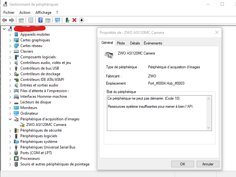

J'ai ressorti de la poussière ma T7 achetée il y a quelques temps. Je n'arrive pas à la faire fonctionner sous mon PC W10 fixe. Je n'ai pas encore retesté sur mon pc portable.
Il me semble qu'elle fonctionnait, au moins avec une version ancienne de Sharpcap (3.1 par là)
J'ai testé -> installation des drivers ZWO ASI, désinstallation et réinstallation via le gestionnaire de périphériques, USB 3.0 et USB 2.0 mais je reste bloqué sur cette erreur :image.png.d41d2845756b2286f9581604224daac9.png
Quelqu'un aurait eu une expérience similaire et trouvé une solution ?
Merci d'avance ! :)

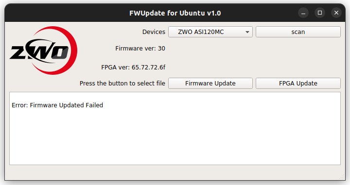

Dans un premier temps je voudrai essayer de faire fonctionner la caméra connecté à mon laptop. En parcourant les pages de ce forum, j'ai vu qu'il fallait mettre à jour le firmware de la caméra. Je suis allé sur le site https://astronomy-imaging-camera.com/software-drivers et téléchargé le Firmware.
Tentative de mise à jour en sélectionnant "USB3.0\ASI120MC-S.img" :
Peut-être que je n'ai pas besoin de le mettre à jour...

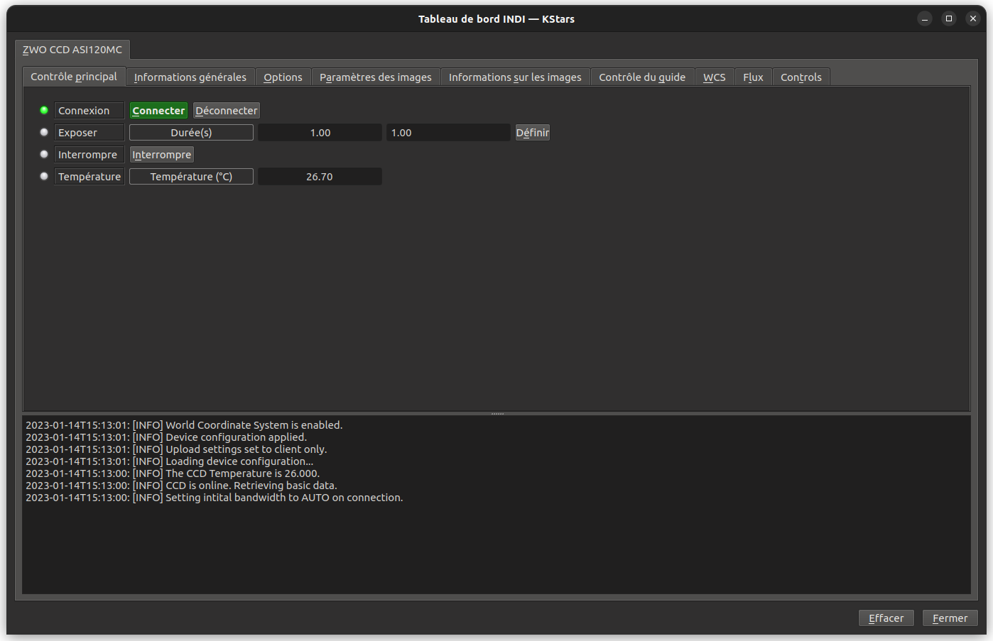

Bref lançons Kstars/Ekos. La caméra est bien détecté
(même si je change la valeur d'exposition ça me mets une joli erreur...laissons à 1 par défaut). Je vais sur l'onglet CCD, je vois que la caméra apparaît bien., je laisse 1 seconde d'exposition (c est du test) et je mets 5 en nombre de trames?j'appuie sur Lecture pour lancer l'acquisition...et bam ça marche pas.

Le tableau de bord INDI m'indique :
2023-01-14T15:18:14: [ERROR] Exposure failed after 3 attempts.
Les logs ne sont pas très parlant malgré que je leur en ai changé la verbosité.
