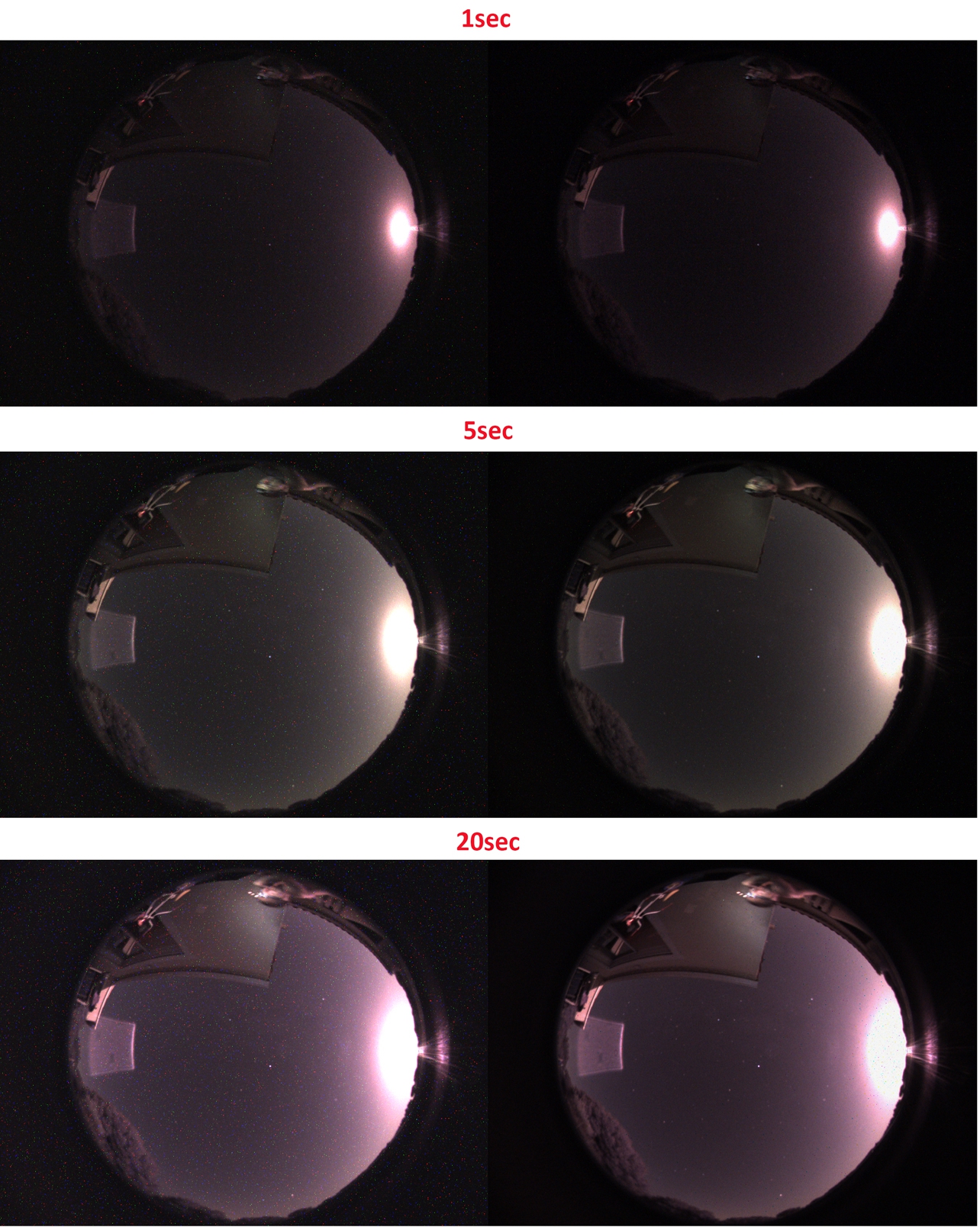

Patte voila ce que tu voulais voir, à gauche l'image direct à droite avec la soustraction d'un dark sous toshop, Sharpcap le fait automatiquement mais je ne l'ai pas d’installé sur mon pc.
J'ai un peu raté la MAP, mais j'ai fait ça cette nuit après un bon repas bien arrosé :p
version réduite pour le forum:
version plein format:

Un grand merci Pagpatrice!
Y a du potenciel...c'était avec la lune (ce gros phare à droite) je suppositoire?
Patte.
PS: je voulais dire "je suppose" et m'excuse auprès de Wolfan.
Pas de quoi, et oui elle éclaire déjà bien la coquine!

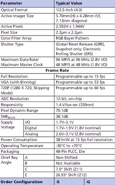

Merci. La version à 30€ a donc un capteur beaucoup plus petit, 1600 pixels de 2,2µ au lieu de 2600 pixels de 2,2µ.
Le plus grand capteur est intéressant parce qu'en planétaire, c'est plus facile de mettre la planète dessus. A part ça, l'autre semble identique, juste plus petit.

Euh, à mon avis il y a erreur sur le tableau sinon ça serait une 5MP (2592x1944), pour moi c'est les même.
