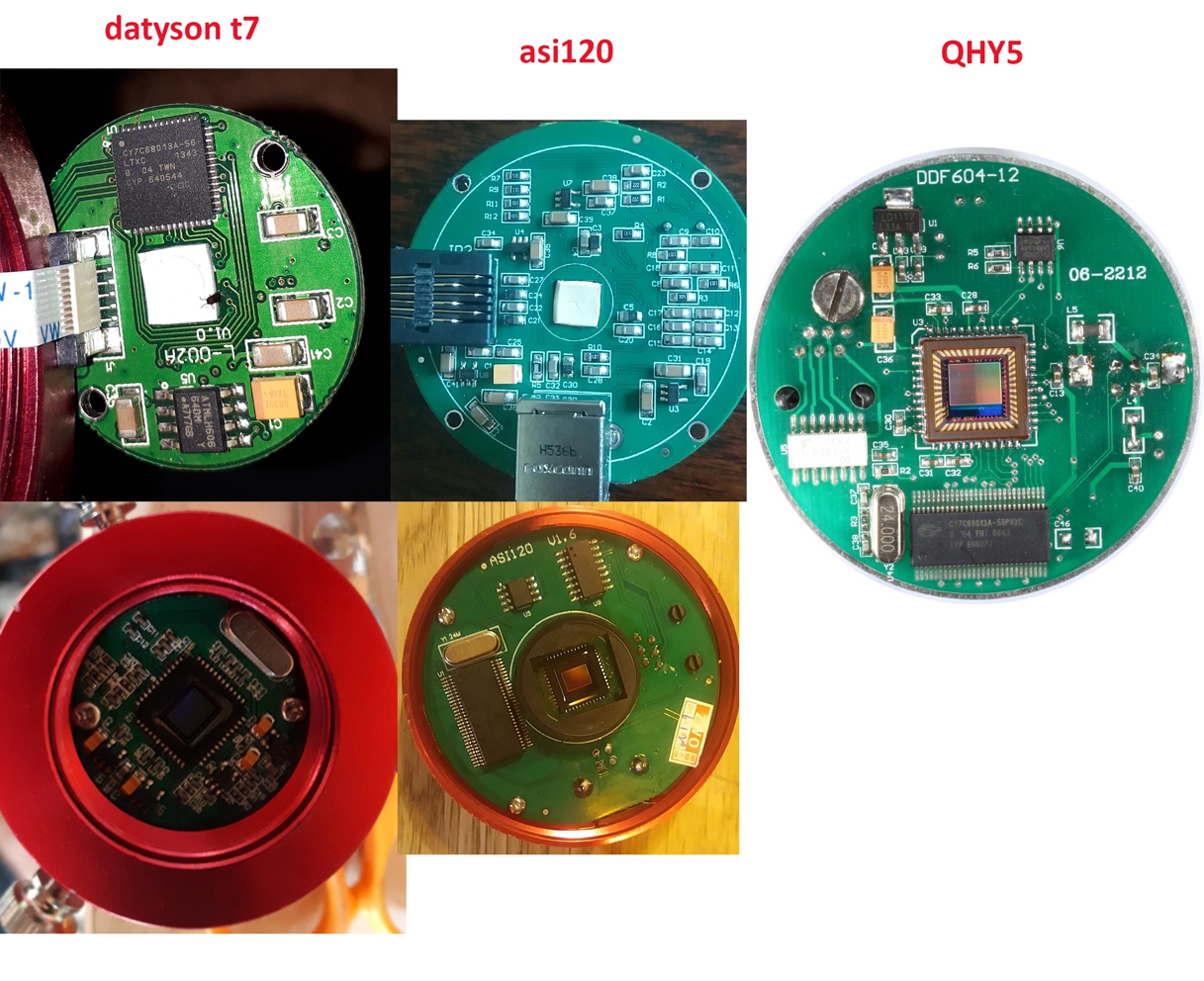

Pour le fun un petit comparatif des entrailles de la T7, ASI120 et QHYII-5 pour cette derniere la photo est récupéré sur le web et je remercie Gehelem d'avoir ouvert son ASI pour me fournir les images:
Pour les trois cameras, la construction est quasiment identique, tout tourne autour de la puce cy7c68013a !
mais c'est quoi ce CY7C68 machin truc ?
je m'attendais à un FPGA, mais les datasheet ne le disent pas...
on dirait un truc USB tout con genre FTDI en hyper hyper rapide...
