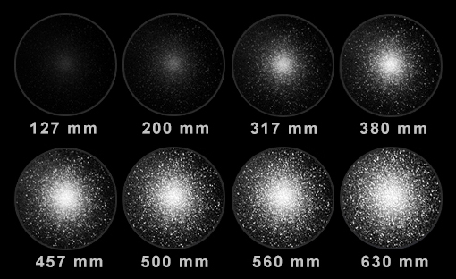

On en voit très peu parce qu'ils coutent 300€ , et qu'un 200mm en coute 385€
85€ de plus pour aussi 80 % de lumière.
Pour être clair regardez la comparaison ce dessous en être un 127 et un 200
