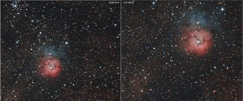

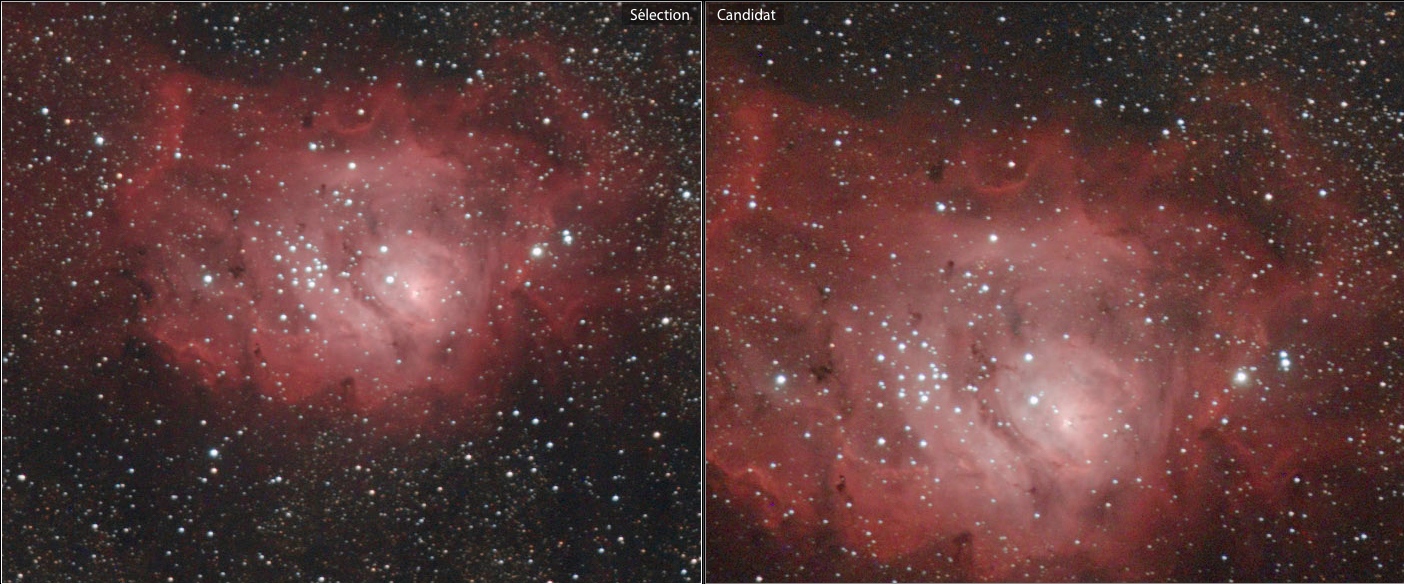

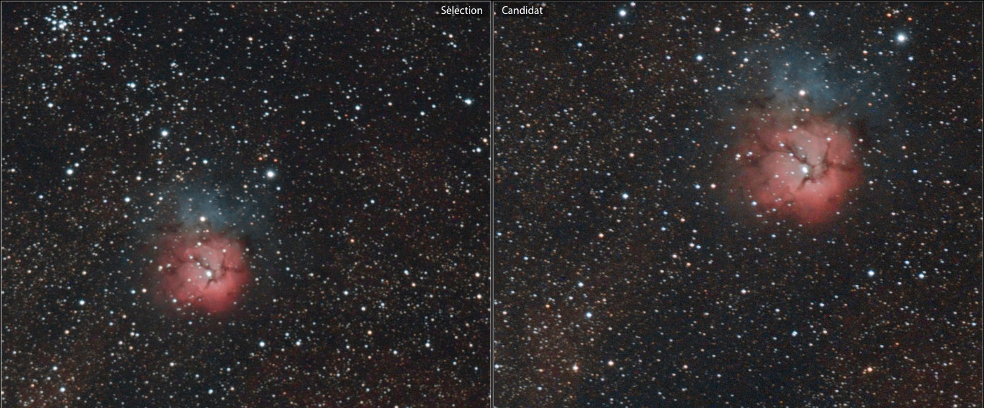

Je vous propose un petit test du super cailloux Nikon 300 mm f4 (encore merci à BenjamindeNantes pour les conseils avisés) qui est excellent pour l'astrophoto.
L'idée était de tester sans et avec un multiplicateur Kenko 1.4 pour voir si le gain de 40 % de focal (on obtient une focal de 420 mm) valait le coup avec la perte de luminosité (1 diaph, soit f5.6).
La cible de test est M8 M20, avec A7Sa à 3200 ISO, 32x30 sec pour chaque image. Pas de DOF.
Traitement très basique avec PI : empilement, correction du fond de ciel, équilibrage des couleurs, ajustement de la courbe. Pas de réduction de bruit, des étoiles, pour pouvoir mieux comparer les éventuels défauts.
Les résultats :

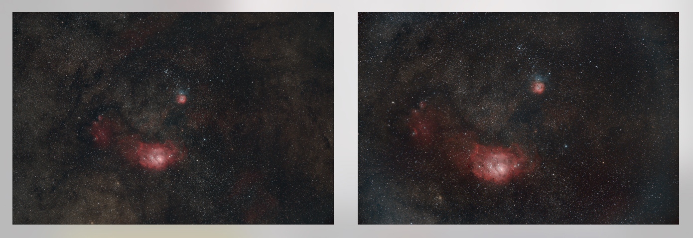

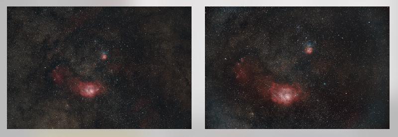

Les 2 images

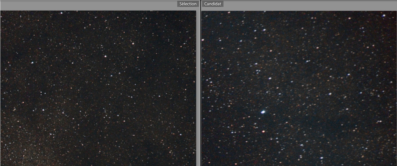

Crop 100% centre

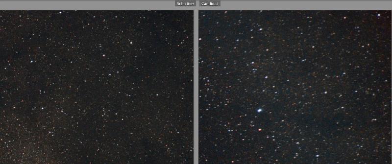

Crop 100% bord moyen milieu haut
Crop 100% coin haut droit
En conclusion :
On a plus de bruit avec le multiplicateur, mais c'est normal, moitié moins de lumière a été captée.
Le multiplicateur crée du vignettage (qui sera a priori corrigé avec des flats), et les coins deviennent mous avec un peu d'aberration chromatique.
Au centre et sur les bords proches par contre la définition est bonne est les étoiles sont bien ponctuelles.
Donc selon les cibles (petits DSO type bubulle ou galaxies) ce multiplicateur peu rendre de bons services.
Je ferai des tests avec un capteur APS-C aussi, les défauts des coins et bords extrêmes devraient être moins problématiques.
En espérant que cela a pu vous être utile ;-).

Je doute de l'intéret d'utiliser ce TC. C'est le 1,4 dgx?
Je l'utilisais en animalier de jour mais un rapide test en astro m'avait dissuadé de l'utiliser.
Même constat, moins de lumière, une centre pas trop détérioré mais des coin plutôt mous.
Au final, il me semble plus judicieux de cropper une prise à 300mm pour obtenir le même champ qu'avec le TC.
Mais en effet, si on veut aller plus "loin" en centrant une petite cible, on peut combiner le TC et le mode APS-c de l'A7S.
Oui le TC est le DGX Pro 300.
Pour du grand champ sur capteur FF, ça nécessite un crop.
Mais en gros 60% de l'image est bonne.
Et les étoiles sont plus fines qu'en faisant un crop numérique derrière.
Je pense que je l'utiliserai avec le Nex, j'aurai une meilleure définition qu'avec l'A7s croppé.
Et ça fera une focale équivalente de 630 mm à f 5.6, pas si mal.
