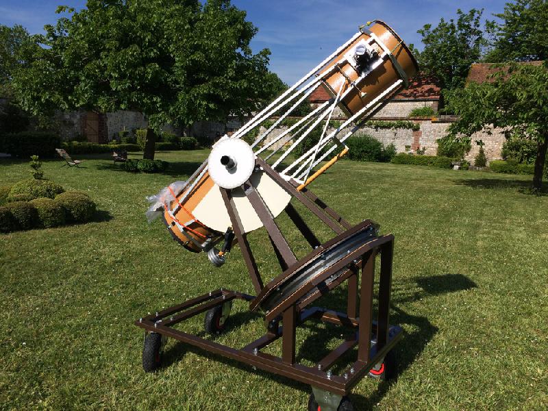

Bonjour je me suis creusé aussi les méninges pour déplacer mon Newton de 300mm qui pèse son poids. Finalement j'ai choisi cette solution avec des roues de 250mm de diamètre, fixes à l'avant et libres à l'arrière. Elle supportent 120Kg chacune et l'ensemble se déplace facilement sur le gazon.
Si ça peut aider.
L’inconvénient de ces chariots, c'est qu'ils restent souple sur leurs pneus.
Installer de grandes et grosses tiges filetées pour surélever et immobiliser le chariot, c'est à peine mieux, ça restera souple.
J'ai opté pour le démontage des roues express' ! Un levier me permet de basculer les roues pour laisser le châssis reposer à terre sur 3 plots pour un isostatisme parfait.

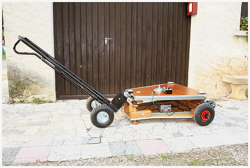

Sur ma " brouette " j'ai monté un système de 3 vérins faits de grosses vis avec manivelle (16 mm) et écrous fixés au plancher avec lesquels je peux décoller les roues de la terre en ajustant avec le niveau à bulle de la monture Atlas EQ-G.
Facile et sans problème. Supporte un poids important :) .
C'est quoi les cylindres noirs, des moteurs ?
Ce sont les moteurs d'un Fauteuil pour personne handicapée. Normalement alimenté en 24v ils seront alimentés en 12v via un pont en H et un Arduino. ;)
Sous la structure il y a 3 plots qui s'encastreront dans 2 emplacements sur une dalle, le dernier sera posé sans encastrement pour un isostatisme parfait. :cool:
