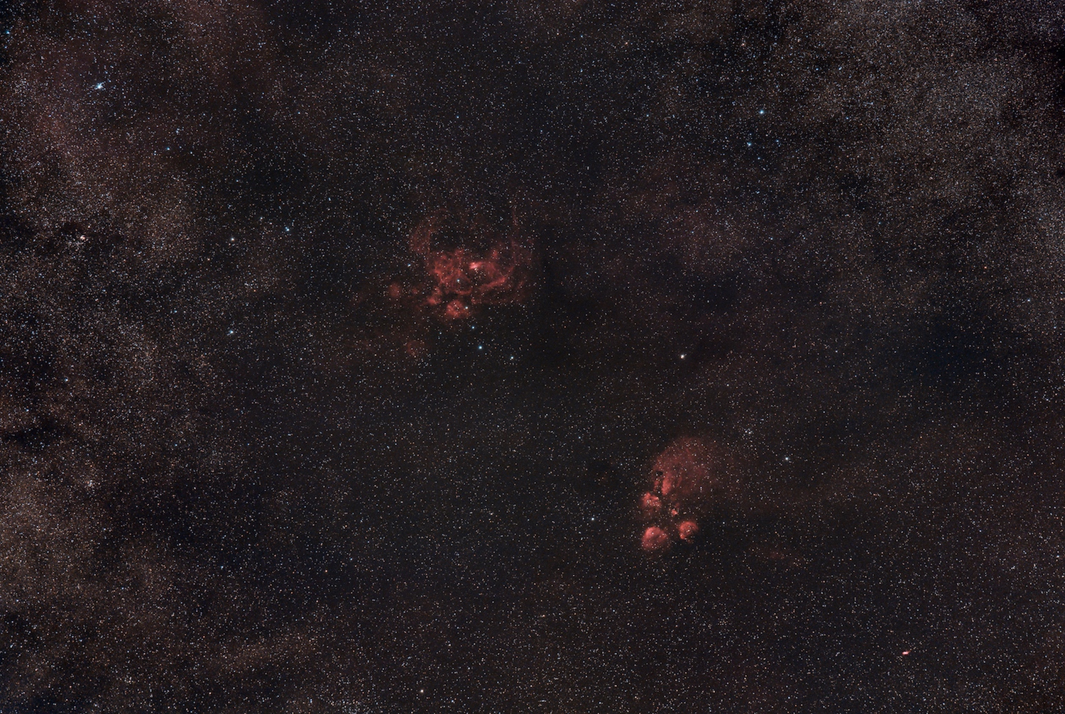

Voici le résultat de ma chasse du WE dernier.
Cibles très basses sur l'horizon (7-8 degrés), j'ai donc eu beaucoup de mal à traiter le fond de ciel (qui est un peu dégueux) et les couleurs avec PI.

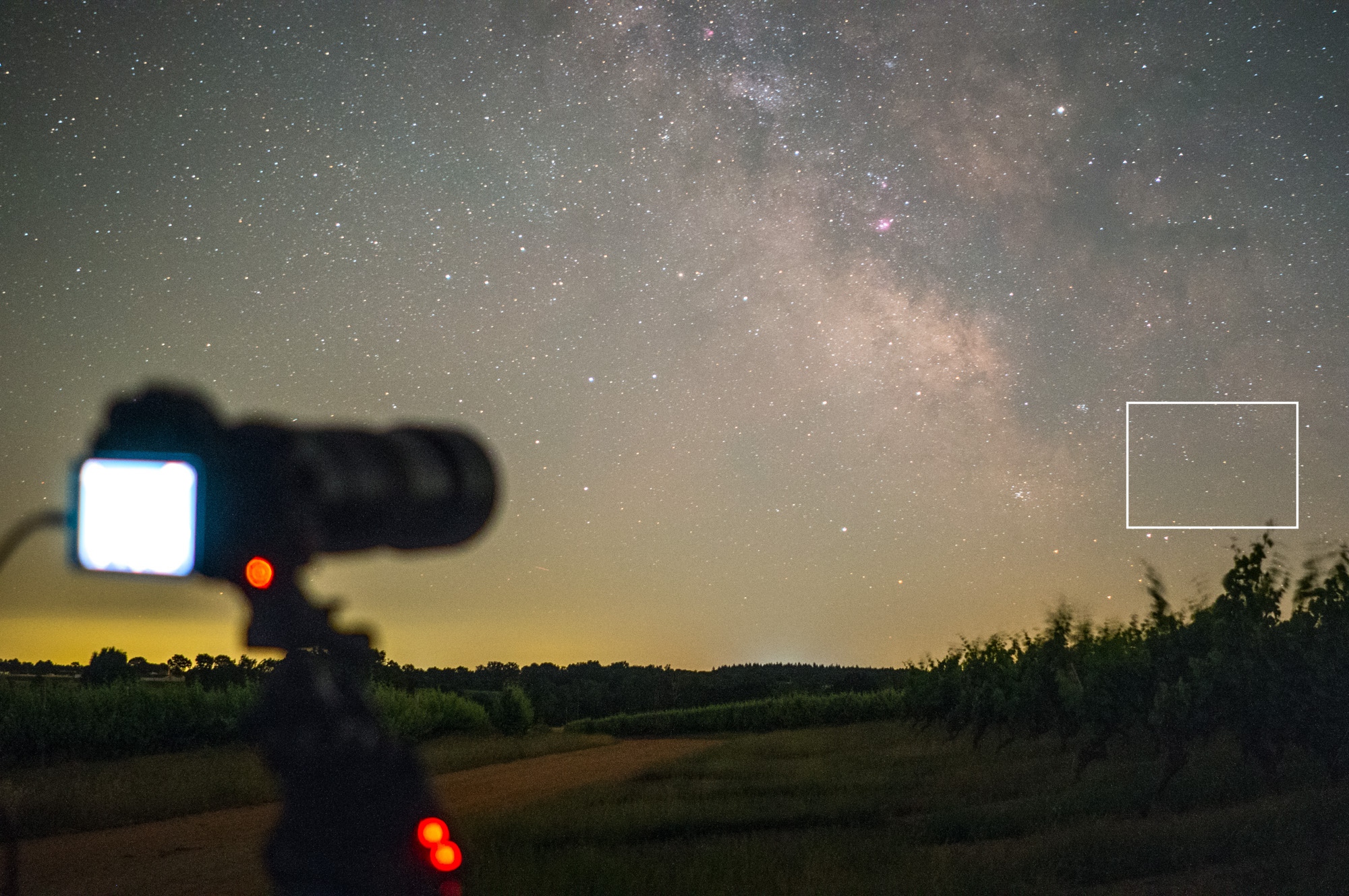

Matos : Star Adventurer, A7Sa, Nikon 300 mm à f4, filtre IDAS LPS.
Images : 110 x 30 sec, 3200 ISO.
Pas pu faire plus de poses (ce qui aurait pu améliorer le FDC), car au bout d'une heure, ça redescend déjà trop et les vignes sont sur l'images ;-).
La prise de vue
Le résultat

Un petit challenge, qui aura peut être mérité une seconde passe.
Bien joué, des cibles très rarement imagées et pour cause ! Pas de trame en plus ;)
Ouais pas de trame cette fois-ci, j'ai mis des petits coups en AD sur la Star Adventurer, environ toutes les 30-40 poses, 3 fois donc ;-) ça a bien bouffé le bord gauche de l'image.
J'ai quand même fait offsets et flats, mais toujours pas de darks.
Tu t'en es super-bien sorti ! Bravo.
Je l'avais faite depuis le Chili (mais elle était basse aussi là-bas en janvier), et j'ai pas sorti mieux que toi !

Elle est bien sympa ton image, les couleurs ressortent bien mieux. Je suppose que c'est fait au 135, à f2.8?
J'ai quand même bien envie de refaire mon traitement PI, car j'ai bien galéré avec le fond de ciel (DBE +ABE) et la calibration des couleurs.
Après je tâtonne toujours avec ces process qui sont quasiment les plus importants.
Bon et puis je crois que de toute façon vu les conditions de prises de vue faut pas s'attendre à des miracles non plus :be:
