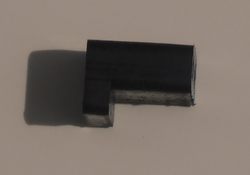

Hier j'ai lavé mon miroir et j'ai constaté plusieurs défauts ! Probablement due en partie à la chaleur !
Ma question est à propos des 3 cales latérales ! Comme mon miroir ne tournait pas dans son barillet, j'ai limé les 3 supports mais ceux ci sont en caoutchouc très dur et la température hier après midi m'a vite épuisé ! J'ai également essayé d'agrandir les trous avec une perceuse mais dans le caoutchouc ... A la réflexion je me dis que tout ça c'est due justement à la température. Parce que de nuit j'ai déjà testé et le miroir tourne. Alors j'ai besoin de vos lumières, est-ce que je dois limer plus ? Ou bien je peux laisser comme ça et je vérifie de nuit ? Merci pour vos avis ! :)
Les autres problèmes rencontrés sont les triangles qui ne tournent pas bien (peut être également la chaleur), j'ai mis du W40 et ça va un peu mieux, et le dernier ce sont les pastilles pour meubles que j'ai collé sur les triangles sous le miroir et qui ne sont plus rondes pour certaines, mais aplatis en haut ! Va falloir que je trouve autre chose ! :(
Une photo de ma cale :

ces barillets sont à modifier, assurément !
je remplacera ces calles latérales par autre chose,
je regarderais de près les points d'articulation, au besoin je les referait
je remplacerais TOUS les points de contact avé le miroir par quelques chose de plus sûr( touches en laiton, en plastique très dur, etc...)
Ca en vaut le coup

Merci Serge, je vais étudier tout ça sérieusement !
