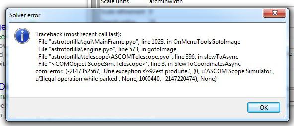

Juste pour info, on a plus la fenêtre "solver error" lorsqu'on connecte réellement le scope en ascom... On avance.
