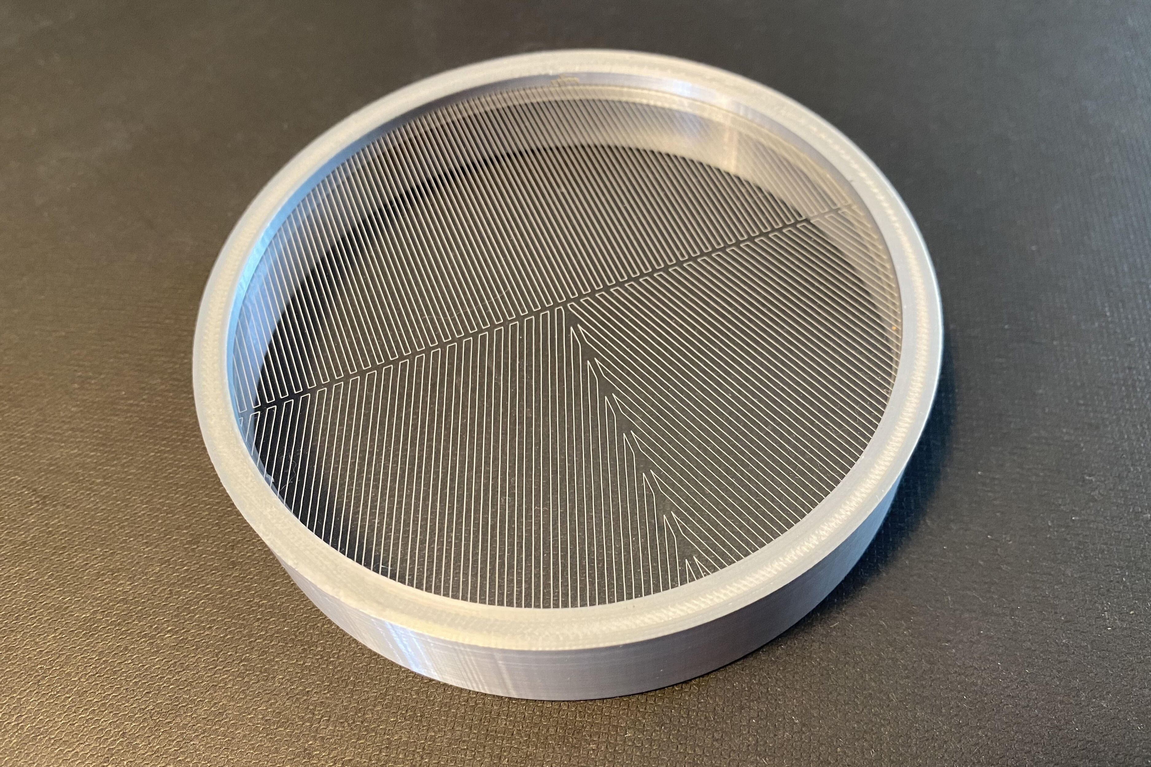

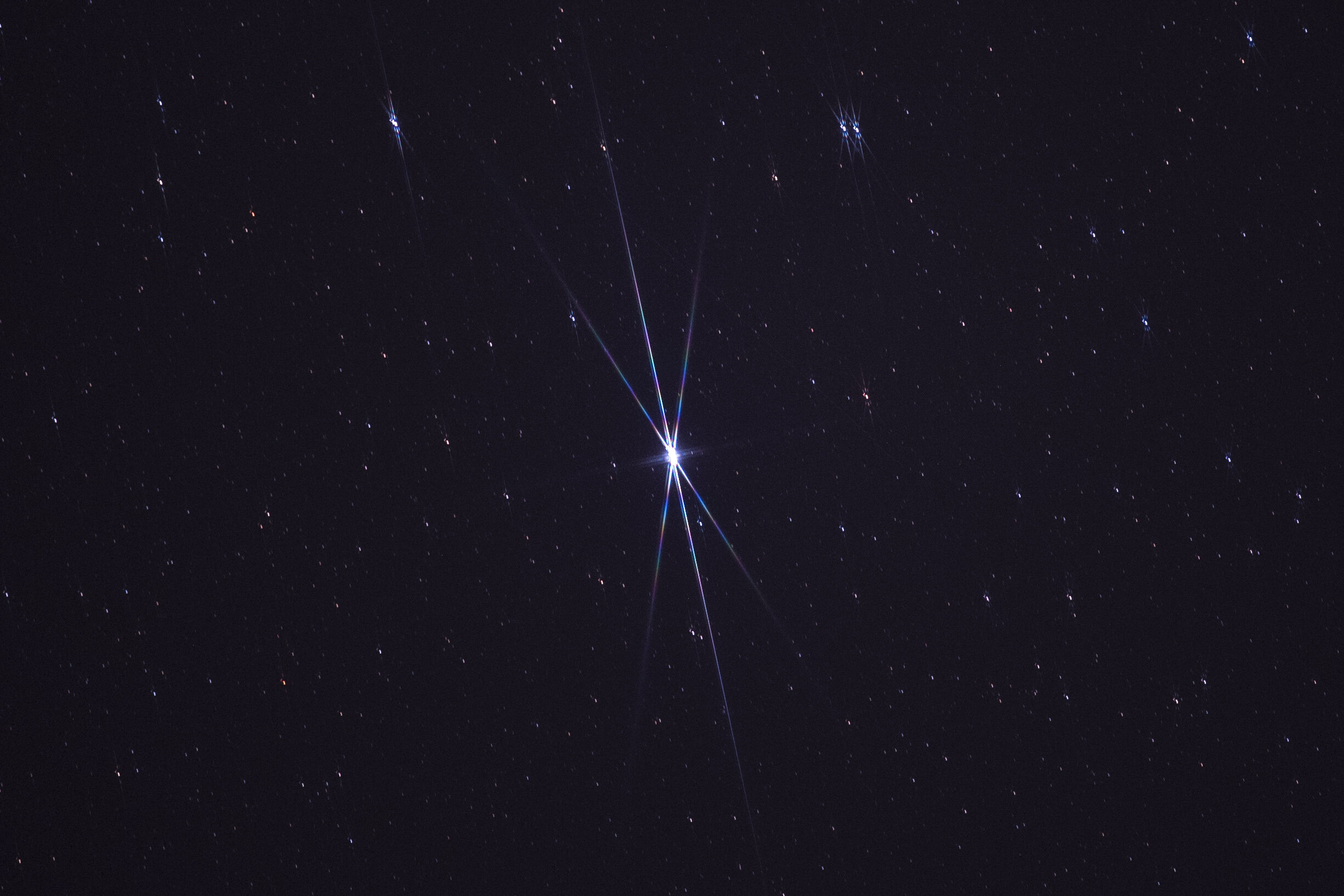

J'ai enfin eu, hier soir, un ciel me permettant de tester le modèle que j'ai fait graver (circulaire, 100mm).
Cela fonctionne parfaitement.
J'ai dessiné et imprimé en 3d une bague adaptée au pare-soleil de mon objectif et voici ce que ça donne.
Les aigrettes sont parfaites (hormis ici un léger bougé), rien à voir avec ce que produit un bahtinov "opaque", tel que je les imprime en PLA.
Elles sont bien plus fines et longues. Un peu comme ce que produit un masque William optics de ce genre
https://www.astronome.fr/produit-masque-de-bahtinov-william-optics-transparent-Prix-0-euro-id-2539.html
Je joins le SVG correspondant, à charger chez sculpteo, si certains souhaitent en faire graver un, ainsi que les STL pour l'impression 3d de la bague.
nouveau_bahtinov_2.svg
bague_1.stl
bague_2.stl
Et pour rappel, les paramètres que j'ai utilisé
