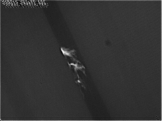

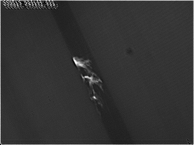

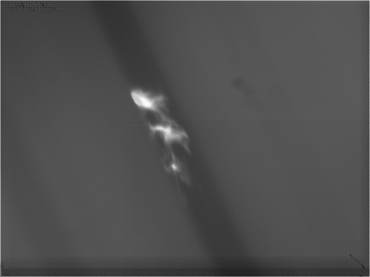

mdr!! merci c sympa ; en même temps je suis en vacances au mois de juin donc j'en profite et j'ai verifié sur le site habituel http://halpha.nso.edu/ s'il y avait des choses belles à voir..donc reveil (par le voisin qui claque bien sa porte) à 5h45 et hop debout pour voir le soleil de mon appart (j'ai le soleil de 6h30 à 10h30)...et encore là j'ai eu de la chance d'avoir un petit passage où il n'y avait pas trop de cirrus trop diffusant. Comme j'ai mis une fente rotative à mon spectro il suffit de voir sur les photos du site où sont les protus et orienter la fente à l'angle (a peu près) ou elles se trouvent..
et puis après il faut se battre avec régistax qui a beaucoup de mal avec les AVI qui sont très peu contrastés...
lol ; ah bon tu trouves ??? je suis un peu frustré dans le sens ou j'ai tout de même un diamètre 120 et que sois je n'utilise pas de Barlow et je sous-échantillonne le signal et j'obtiens le résultat ci dessus ; soit j'utilise la brlow (même en tirage raccourci) et je sur-échantillonne et il y a plus de plus que d'infos. J'ai vu des images d'un gars qui a un 50/750 et qui obtiens des images sublimes et bien définies (il doit avoir beaucoup moins de turbulence je pense)

Sur la photo en Full c'est dommage d'avoir l'écriture sur la protu .C'est une image qui est décalée en registration?

Oui Paul c'est les joies de registax version 6 qui fait du gros n'importe quoi avec mes avi ou ser...g envoyé des mails aux concepteurs pour leurs demander des explications : pourquoi ne peut on plus comme avant montrer à registax où recentrer les images lorsqu'elles se decalent trop où lorsqu'il perd complètement l'alignement...Des fois quand je contrôle les frames je vois un rectangle jaune hors de la portion intéressante et les points d'alignement sur l'objet et bien sûr impossible de faire glisser le rectangle dans la zone correcte!!! Ce logiciel me rends dingue tellement il fait de la m...
J'ai réussi à faire marcher Autostakaert mais je trouve pareille qu'il ny a pas plus de contrôle manuel...j'en suis reduit a enregister mes films en FIT ou BMP pour choisir mes images et les stacker sur photoshop manuellement!!! il n'y a plus grand intérêt à faire de l'imagerie dans ce cas...du coup je redessine...
je continue de faire comme avant : des petites videos...elles sont meilleures que les traitements d'images!!! (en tout cas tant que je n'ai pas de solutions plus intéressantes. Je ne maîtrise pas tous les paramètres de registax et il n'y a pas de Vrai manuel)
