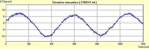

C'est clair que la courbe est très régulière (hors deux "shoots" dans la monture il me semble) et les PECs "aiment" bien ça. Et plus c'est régulier, plus ils aiment.
Je me demande si avec une courbe jolie comme ca tu arriverait pas à faire du +/- 2 à 3" avec le PEC ! Reste plus qu'a commander la bague mak127->SC chez scopestuff, d'y coller un réducteur de SC (tu arrive à F/D=7 environ) et ... à attendre que cela se passe !
:) Bonsoir Marc
Les pics que tu vois sont du au fait que j'ai reposer la raquette sur son support et que j'ai toucher la monture :( (très sensible quand même).

Pour rebondir sur ta courbe, sur le site de demautis, la courbe que tu a ressemble (en mieux même) à celle de son LX200. Mais une fois le PEC activé il arrive à faire mieux que +/-5". Pas mal non ?
Tu va essayer le PEC de ton coté ou bien tu trouve que c'est trop contraignant ?

Pour info j'ai changé tous les roulements de ma monture par des SKF + graisse spéciale lithium SKF.
Dès que le temps sera meilleur je relance les test d'EP pour voir si il y a une amélioration , puis test de PEC avec mon nouvel oculaire réticulé.
Après j'arrête les démontages car il ne faut pas abuser des bonnes choses !

L'autoguidage a très peu d'action sur les oscillations rapides, il peut même dans certaine conditions les amplifier!, tandis que sur les variations lentes même de forte amplitude, il est très efficace. C'est encore plus vrai pour une correction par PEC qui n'a aucune action sur ces bruits à haute fréquence mais une bonne correction sur une amplitude bien régulière et apparement reproductible toutes les 10 minutes, comme sur ta courbe.
Moi je travaillerais sur les oscillations rapides et laisserais à l'autoguidage ou la correction PEC la sinusoïde de période 10 minutes. C'est ce que je vais faire sur ma skyview pro, résulats dans 2 mois!, pour l'instant j'ai +-20" avec +-4" de bruit.
Cordialement
Pierre
un bruit de faivble amplitude et de fréquence élevée provenant des engrennages du réducteur. C'est ce bruit que tu peux faire disparaitre avec le poulies courroies plus la quasi suppression du backlasch (orthographe?).

Oui Pierre ,mais tu sais sur l'EQ6 le reducteur se résume à un et un seul pignon intermédiaire.
Pour les roulements et bien, je dirai que c'est plus pour se faire plaisir !
:) Bon ,après remplacement de tous les roulements j'ai eu une fenêtre de juste 20 minutes pour refaire le test d'EP dans les conditions identiques aux dernière mesures .
Petite amélioration à +ou-8" et des variations haute fréquence
Je ferai le test avec PEC dès que possible
Daniel, l'EP est bien régulière, la courbe est quasi-sinusoidale, et avec la correction de PEC, il ne devrait plus rester grand chose !

Très jolie en effet mais j'ai une question :
Pourquoi dit-on que le PEC s'en sort "mieux" quand la courbe est sinusoïdale ?
Parce que sur le soft que je suis en train de faire, j'ai intégré un PEC qui ne fait qu'apporter une correction (AD+, ou AD-) en fonction de ce que l'opérateur va enregistrer. Peu importe alors que l'erreur (et donc la correction) soit sinusoïdale et il est bien plus important que la courbe ne fasse pas de saut inconsidéré (l'analyse de boutons +/- est moyennée pour ne pas "partir dans tous les sens" non plus) mais sa décomposition en fréquence ne s'impose pas ... dès lors qu'on retrouve une périodicité sur la période de la VSF !
Alors j'imagine que les PEC du monde entier agissent de même non ?
