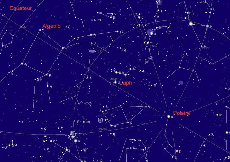

Thierry j'ai chargé le logiciel "Cartes du Ciel" pour vérifier : voila ce que j'ai trouvé:
Comme tu peut le voir Algenib est + près de l'equateur (15°) que Caph qui est 59°

Thierry, je pense que la ligne blanche est le zénith ,regarde les graduations de déclinaison de ta carte.
L'équateur est à 0° 0' O" ,la polaire à +89°15'
non, non, je persiste, la ligne cblanche est l equateur celeste, je peux la faire apparaitre et disapraitre en cochant ou deochant l option dans les 2 logiciels precedement cites
nous parlons bien de l equateur celeste ?
Thierry, ouvre n'importe quel atlas du ciel (je ne parle pas de logiciel) et tu verras que l'équateur est très loin de passer dans Cassiopée ! Ce que tu as à l'écran c'est le méridien, la ligne qui relie le nord au sud (points cardinaux du lieu d'observation) en passant pas le zénith (le zénith est un point, pas une ligne, qui se situe à la verticale du lieu d'observation).
L'équateur céleste, qui est la projection de l'équateur terrestre sur la voûte céleste, relie tous les points de déclinaison zéro. Regarde les déclinaisons des étoiles de Cassiopée et tu verras qu'on est loin de l'équateur...

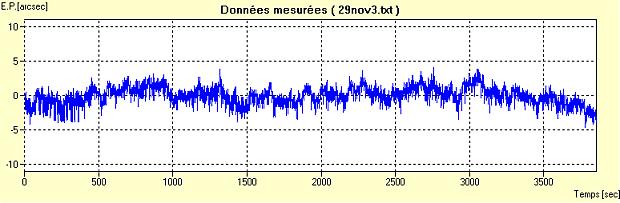

Bon! derniers test d'EP;
Apprentissage de l'EP par le soft avec oculaire réticulé de 12mm+ barlow 2X :
pas cool à faire.
résultats: suivi 1 heure sur Algenib entre 20h et 21h tout tiens dans + ou - 3"
Question: utilisable ou pas ?

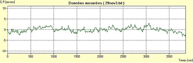

Version lissée:
Merci d'avance
