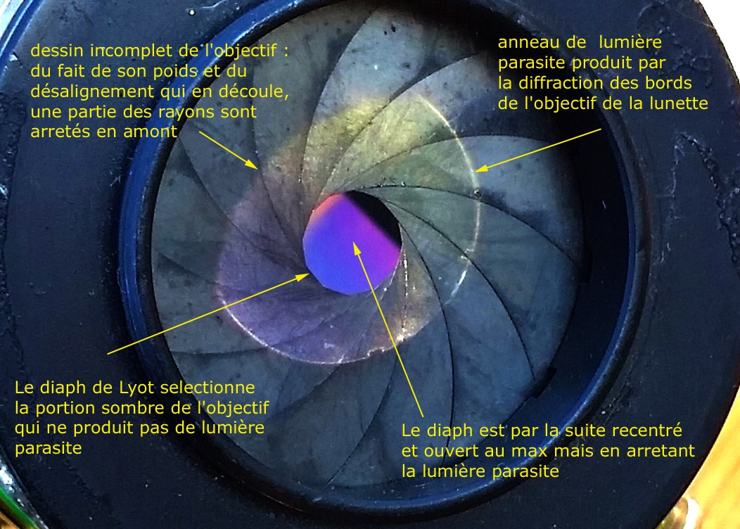

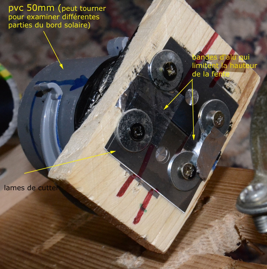

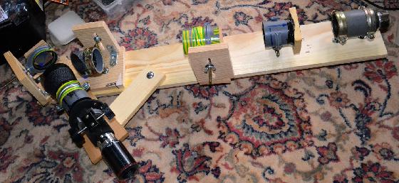

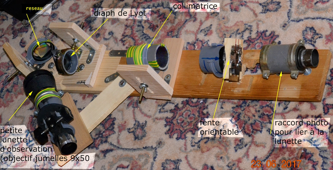

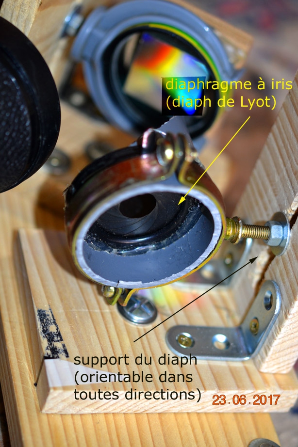

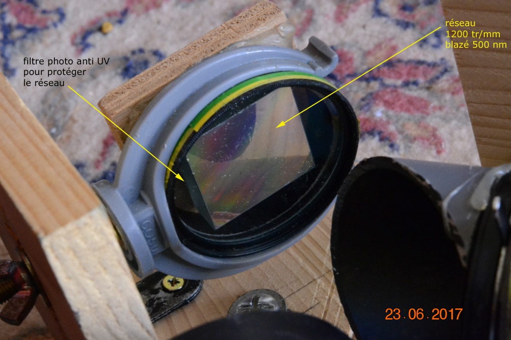

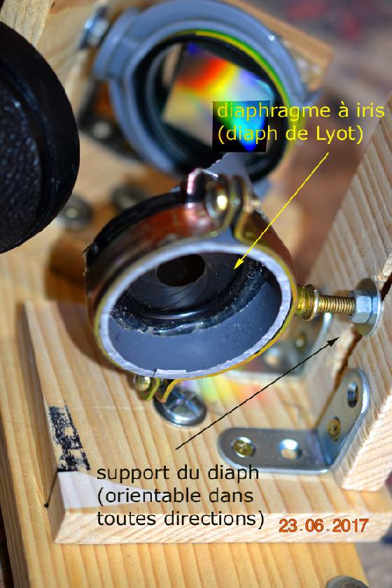

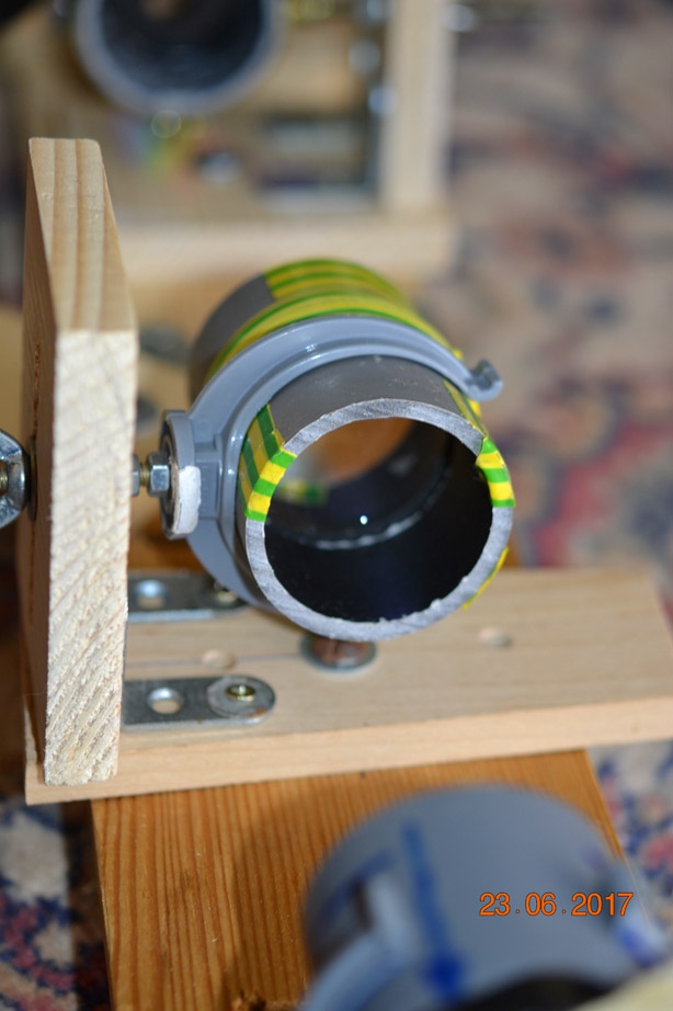

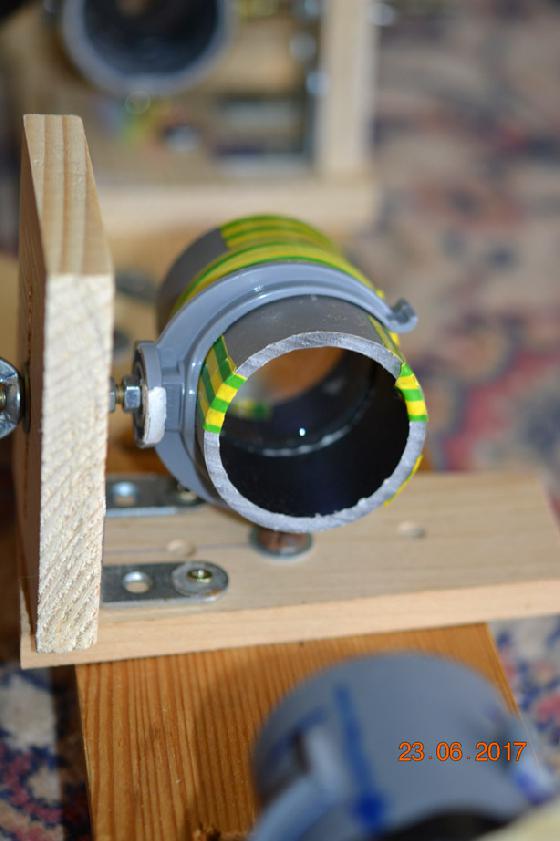

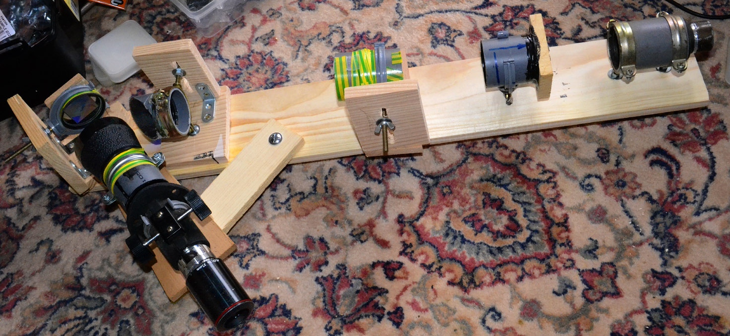

voici quelques photos légendées pour vous donner un petit aperçu du prototype
J'ai encore des modifs à faire mais ça fonctionne et lorsque j'aurai fini les dernières modifs les images seront encore plus nettes!

normalement il y a de quoi mettre à l'obscurité le montage mais ce n'est pas obligatoire si on vis un filtre rouge (n° 25 ou 29) dans l'oculaire utilisé.
lorsque l'ensemble est isolé de la lumière externe (c est quand même mieux) on peut se balader dans toutes les longueur d'ondes ; c comme ça que j'ai observé les protus en jaune (raie hélium) ou en bleue (H bêta)..
On peut aussi changer de réseau : 1800 tr ou 2400 traits
(mais pour les protus le 1200 est mieux car la chromosphère devient trop floue avec des réseaux avec un nombre élevé de traits ; des essais sont en cours)

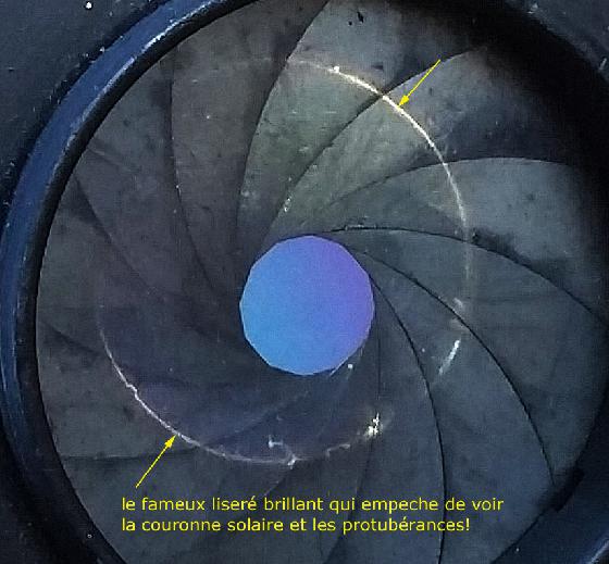

Pour le principe simple (pour Bofix ;) : la lunette projette au foyer une image du soleil ; une fente cache le disque et laisse passer la, lumière sur le bord où sont les protus.
Un dipah à iris (ou une plaque métallique trouée) permet de se débarasser de la lumière parasite produit par l'objectif de la lunette astro et qui empêche (plus ou moins) de bien voir les protus. On récupère la lumière sur un réseau (par reflexion ou diapo JEULIN) pour décomposer la lumière (vu qu'on a pas de filtre H alpha) et observer dans le rouge la fameuse raie H alpha qui montre alors les protus. La dispersion de la lumière via le réseau et la largeur de la fente assez faible permet l'affaiblissement suffisant et sans danger de brulures de la rétine lorsque le disque passe sur la fente. Si la protu est trop grande on élargie un peu la fente.
Voilà grosso modo le principe de la machine :) Il y aura bien plus de détails sur le site..
mais ça permet à peu de frais de voir les protus avec n'importe quelle lunette astro lorsqu'on ne peut pas inverstir dans un H alpha..
