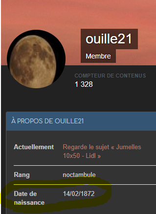

Salut ouille21,
Connait-tu le prix les jumelles Lild ou Lidl, me souvient plus ? ;)
Je plaisante bien sûr :) cher ouille21et bien venu au club de la perte de mémoire des personnes qui commence à être âgées.
Par contre, stp, quel est ton secret !!!  :
Par contre plus sérieusement, merci pour l'info : je regrette de pas les avoir achetées logotées Bresser avec le ticket de caisse. (collectionneur je suis 🤪 )
Franck
PS : en ce moment, on est au moins 2 à être noctambule.
