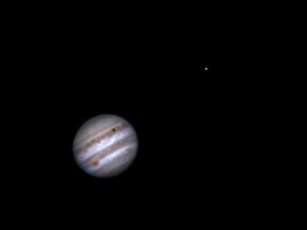

Après, je trouve que la planète a quand même une taille raisonnable dans le champ, surtout avec juste une 2x, donc ça dépend aussi de la taille du capteur, etc.
Tu vas pouvoir très simplement déterminer tes besoins grâce à cette prise de vue :
- Mesure le rapport entre le diamètre de la planète et la hauteur de l'image totale
- Détermine quelle place tu veux que la planète occupe dans le champ, sachant que plus tu zoomeras, plus tu bénéficieras de la résolution de ton capteur, mais tu pourrais aussi préférer mettre quelques satellites dans le champ (mais tu as quand même la largeur pour ça, si tu cadres bien).
- Choisis une barlow (ou une combinaison de barlows) qui te donne le grossissement souhaité.
Par exemple, en mesurant ton image, je constate que ta Jupiter occupe actuellement 6,15% de la hauteur total de l'image, en grossissant 2 fois.
Donc si tu souhaites par exemple qu'elle occupe 50% du cadre (en hauteur), il va falloir grossir beaucoup plus : 8,13 fois plus.
... Ce qui veut dire qu'on en revient précisément au grossissement que j'ai utilisé, à savoir 16x (8x plus que tes 2x). ;)
Donc logiquement, tu vas devoir empiler les barlows ou utiliser des tubes allonges pour augmenter le tirage, donc le grossissement.
Si tu emploies une barlow 3x, Jupiter occupera 9,23% de la hauteur de l'image, donc ça restera un confetti peu détaillé. :p
Si tu emploies une barlow 5x, Jupiter occupera 15,38% de la hauteur de l'image, c'est mieux mais ce n'est toujours pas terrible. ^^

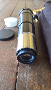

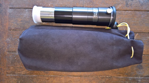

Edit : ma nouvelle botte secrète (pourvu qu'il arrête de pleuvoir pour que je puisse la tester, ça devient pénible) :

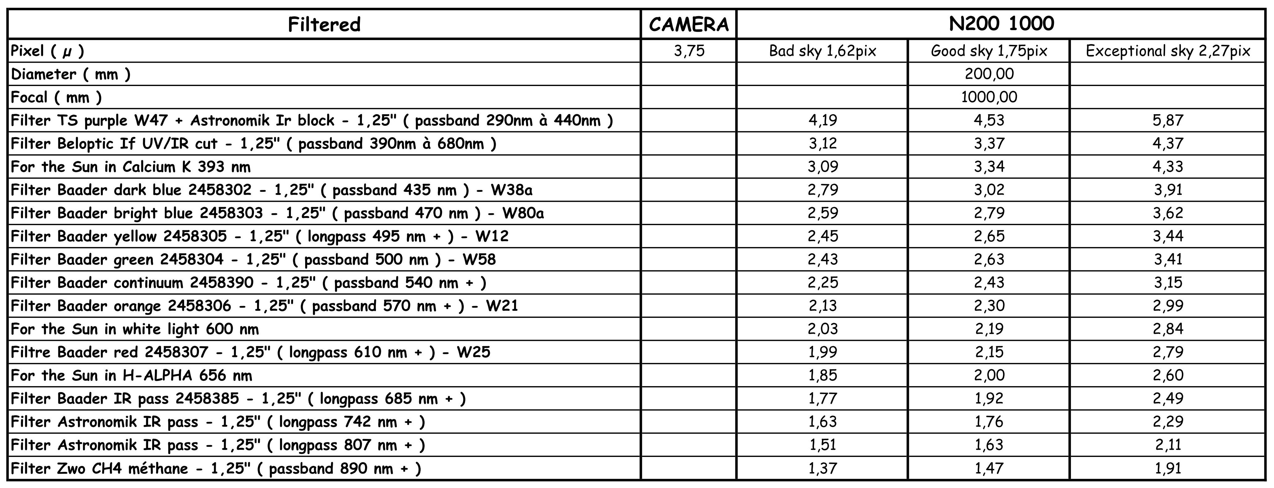

Théorie barlowtage planétaire version Shaihulud :
EDP - étalage détail pixel (1,62 à 2,27 pour sortir quelque chose de correct)
D : diamètre du scope en millimètre
TPC : taille pixel caméra en micron
L : longueur d'onde en nanomètre (moyenne du sommet des courbes RVB des capteurs
ASI que j'ai, soit 515nm)
F : focale du scope en millimètre
((EDP*D*TPC)/(L/1000))/F

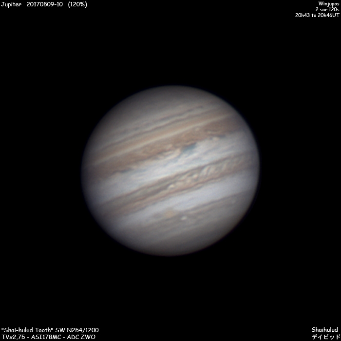

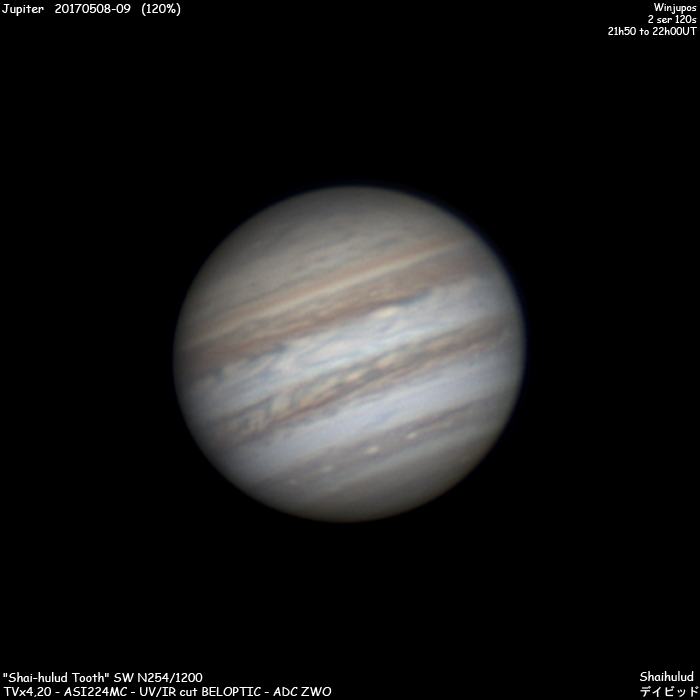

Pratique barlowtage planétaire au centre ville de Reims :
SW254/1200 avec ASI178MC + Tvx2 + CDA
Théorie : ((2,27*254*2,4)/(515/1000))/1200 ~ x2.24
Pratique :
c'est le maximum que j'ai réussi à passer : x2,85
Avec l'ASI224, je n'ai jamais réussi à passer x3,8 pour une image correcte
Concrètement, la 178 a envoyé la 224 au placard.
J'ai le même échantillonnage avec les 178 voir un tout petit peu mieux.
Le bruit est plus fin. J'ai plus de lumière ;)

Reste à trouver la longueur d'onde moyenne... Je suppose que c'est simple avec des filtres, mais sans, ça dépend du capteur de l'appareil, je suppose.

Perso, je préfère la 178 à la 224 avec mes FD4 à FD6.
Vu que les pixels sont plus petit, le bruit est plus petit donc au final, la finesse est meilleure.
Les 178 tournent différemment de la 224.
Il suffit de 20 à 30% d'histogramme pour les 178 là ou la 224 à besoin de 80%.
Cela permet de shooter en IR avec une cadence de 20000im pour 120 secondes de shoot et de sortir des bombes.
Et le must, c'est le CP pose courte avec la 178MM. Vlà l’échantillonnage de folie avec mes scopes.
