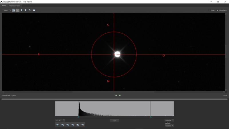

le truc c'est que j'ai mes étoile toujours allongé de la gauche ver la droite ,et peux importe guidage ou pas et n’importe quelle cible dans le ciel :scratch:
j'ai réalisé un petit teste de la méthode bigourdan
j'ai pointé une étoile au méridien et a l’Équateur céleste j'ai bien centré l’étoile sur la croix j'ai pris une pause de 5 sec ,j'ai en suite pris une image 20 minutes plus tard et la au lieux de voir mon étoile monté ou descendre elle dérive horizontalement ,
je pensais que mon azimute était bon , donc je pointe une étoile au sud est ,et j'ai exactement le mème résultat déplacement horizontal dans la mème direction
et si je pointe n'importe quelle étoile et que je fait le même teste j'ai toujours le mème déplacement
voila le déplacement que j'ai après 20 minutes sans auto guidage, et de plus avec ou sans autoguidage j'ai le même résultat

Ben ça dérive pas trop, normalement l'autoguidage devrait rattraper ça sans problème...

le souci c'est que l'autoguidage n’arrange pas les chose j'ai toujours mes étoile allongé dans la même direction
et je voudrais bien m'en passer,et je sais que c'est possible
l'ancien propriétaire du tube fessais des pause de 20 minutes sans guidage et c’était parfait
nico
