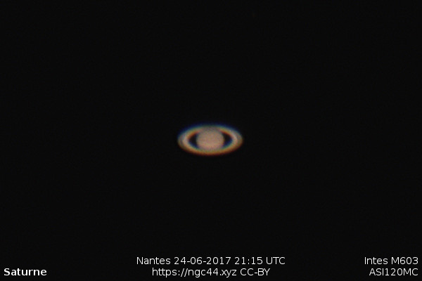

J'ai hésité à poster dans la section débutant ou photo.
Je débute en astrophoto et voici ce que j'ai obtenu samedi 24 juin :
Bon c'est pas très joli même si ça a le mérite de laisser apparaître la division de Cassini. :confused:
J'ai essayé de traiter ça sous Registax mais il n'arrive pas à empiler les images car trop de mouvement (ma monture est motorisée mais je n'ai pas d'alimentation, c'est prévu). Du coup j'ai juste pu extraire la "meilleure" image et la redresser.
Setup :
- Intes M603 (150/1500), CG5, ASI120MC (au foyer)
- Lieu d'observation en ville (Nantes) mais la pollution lumineuse n'impacte pas le planétaire, si ?
Questions :
- D'où vient le chromatisme ? de l'atmosphère ?
- Une image plus grosse révélerait-elle plus de détail (nécessité d'une barlow) ?
- Peut-on capturer Titan que j'arrive à voir avec un oculaire ?
Merci

En planétaire, on additionne des centaines ou des milliers de poses, pas étonnant qu'une seule image te donne un résultat tout pourri ;-)
Tu verras déjà, avec ton alim, tout va mieux se passer. Le reste viendra après ces premiers tests motorisés :-)
Le chromatisme peut être modifié partiellement sous rs. Pour l'empillement, autostakkert est plus efficace et exporte un tif directement sous registax (si celui-ci est ouvert).

Ensuite, avec registax, même si Saturne ne sera pas au même endroit à chaque fois, le logiciel est toujours (ou presque) capable d'empiler les images en fonction de ce qui se trouve dessus.
Ben j'ai tout essayé mais il n'arrive pas à les aligner, à l'étape "stack" j'obtiens un ensemble de planètes Saturnes transparentes... :?:
Peut-être qu'il faut que je capture en résolution inférieure (la planète est minuscule au milieu) pour faciliter le boulot à Registax ? Ou simplement que l'objet cesse de bouger. J'ai l'impression qu'il est induit en erreur par le bruit de l'image (c'est pas parfaitement noir).

Oui c'est la 6...

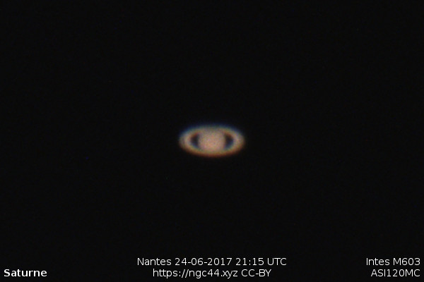

Je viens d'essayer autostakkert et... miracle ! Il a réussi à aligner à traiter mes images !
Bon c'est encore perfectible il faut que je trie de meilleures images et que j'améliore ma capture (MAP, grossissement) mais ça commence à ressembler à quelque chose :) !

ça avance ! Bon courage :)

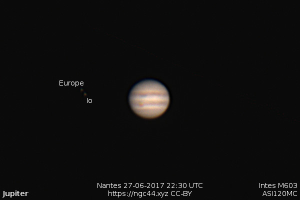

Avec Jupiter le traitement sous Registax rend bien !
Par contre je ne sais pas ce qu'est cette tache sombre au dessus de la GTR ?
Bon début
j'ai eu les même question que toi au commencement.
J'imageais avec ce tube sur HEQ5 avec une barlowx2 et QHY5L II couleur, c'est similaire.
Ce que je peut en retenir c'est de ne pas trop poussé le gain, de réduire la taille en pixel (ROI) et d'imager plus sombre que ce que tu vois à l'oculaire afin d'avoir le plus de débit (images/sec).
Les traitements apportent énormément sous registax (ondelette 1,2,3 et 6).
voici une photo pour monter mes dires.
ce n'est pas la photo du siècle, mais elle me convenait.
Eh ! On voyait Cassini sur un seul cliché : ce n'était pas si mal ! Au moins, la mise au point était réussie...
Merci. La MAP n'est pas facile quand on a un ciel tout turbulent, j'ai l'impression que la planète est imprimée sur un rideau que quelqu'un secoue.
