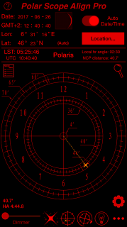

Bonjour je viens d'acheter l'application pour l'alignement polaire de la Star adventurer mais il m'affiche que mon étoile polaire est un bas à droite... or, quand je regarde les autres vidéos t'elle que celle de Arnaud thiry, son étoile doit être en haut à gauche...
Ma question est la suivante : est-ce que je dois inverser l'orientation de l'application ou pas pour avoir comme lui ???
Merci d'avance

L'application est normalement GRATUITE !
Ce que tu as acheté ne correspond pas à ce qu'on voit dans le viseur polaire de la Star Adventurer. Fais une recherche sur :
Star Adventurer mini Console
C'est le logiciel de la petite sœur de la SA, mais l'écran Polaire sera celui dont tu auras besoin, après parametrage de ta position.
Modifié par Fred_76
Au fait, la position de la Polaire change tout le temps. C'est pourquoi sur certains tutos elle est en bas, d'autres à gauche, ou à droite...
J'ai bien vu et c'est pour ça que je t'ai dit que seul l'onglet Polaire allait t'intéresser après réglage des paramètres (lieu/date).
La SA et la SAM ainsi que toutes les montures SW récentes partagent le même réticule Polaire.
Comme Fréd, l'application SAM console est parfaitement utilisable avec la Star Adventurer classique et est gratuite.

Il y a aussi l'appli Polar Finder, marche très bien. Il faut sélectionner le type de réticule. Celui de l'adventurer est dans la liste.
Polar Finder n'existe pas sur iOS. Sur Android, c'est payant (80 cts).
L'appli Star Adventurer mini Console est gratuite et fonctionne sous iOS et Android. Elle est valable (pour l'heure Polaire) sur tous les réticules Skywatcher. Pour les autres, l'appli donne l'heure de la Polaire.
