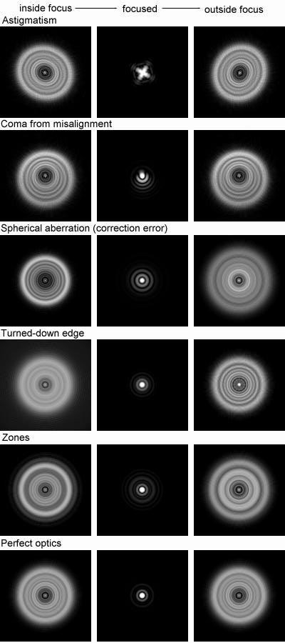

C'est sa première sortie, Sixela, il peut même pas encore identifier de quoi viennent ses images floues et tu veux direct l'envoyer au casse pipe en touchant à la collim :?: . Y'a plus de mal que de bien à faire dans ces circonstances. Cependant vérifier sur une étoile juste pour savoir si ça tien la route, là oui car on ne risque pas de faire une bétise en touchant à des trucs qu'on ne comprend pas encore !

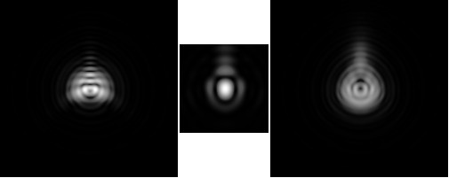

De toute façon, il faut faire un test sur étoile pour savoir quelle est la limitation: cherche toi un club avec quelqu'un qui pourrait t'aider.
Qu'entends-tu par test sur une étoile ?
Ça peut être mille choses d'autres que la collim.
Refait une soirée d'observation. Apprend à utiliser la bête. Idem pour les accessoires.
Certains oculaires demandent plus de recul ou moins que d'autres. Faut prendre l'habitude.
Si ça reste le flou artistique. Tu pars sur la collim.
Tout à fait d'accord: si je parle de la collim c'est plutôt parce que c'est la chose qui pour moi est la plus simple à évaluer et à corriger, mais la turbulence (dans le tube et en dehors du tube) sont plus fréquemment ce qui limite la résolution.
