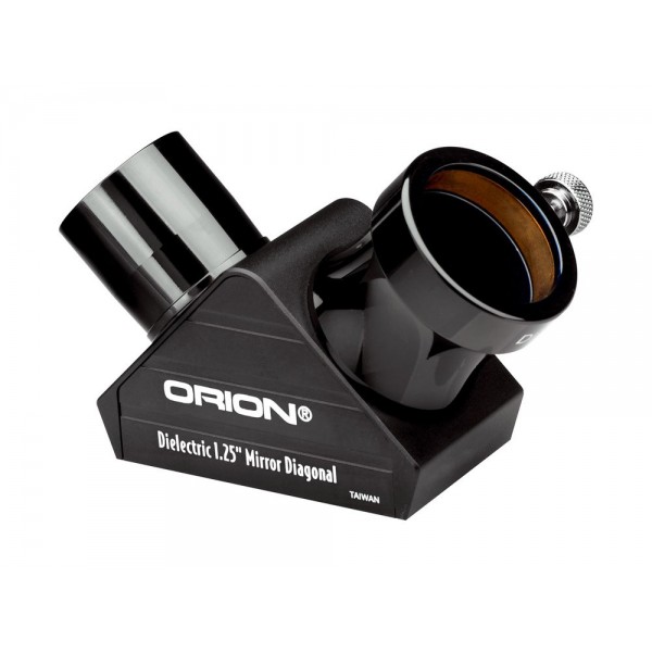

Un diélectrique pour son taux de transmission, concernant les grands champs à F/d 10 des oculaires de 70° passent. A contrario à F/d 15 je n'en suis pas certain, il faut voir avec les autres pour cela.
Ici chez Optique Unterlinden un RC pour une centaine d'Euro.
http://www.telescopes-et-accessoires.fr/fr/renvois-coudes/1100-renvoi-coude-a-miroir-dielectrique-orion.html
