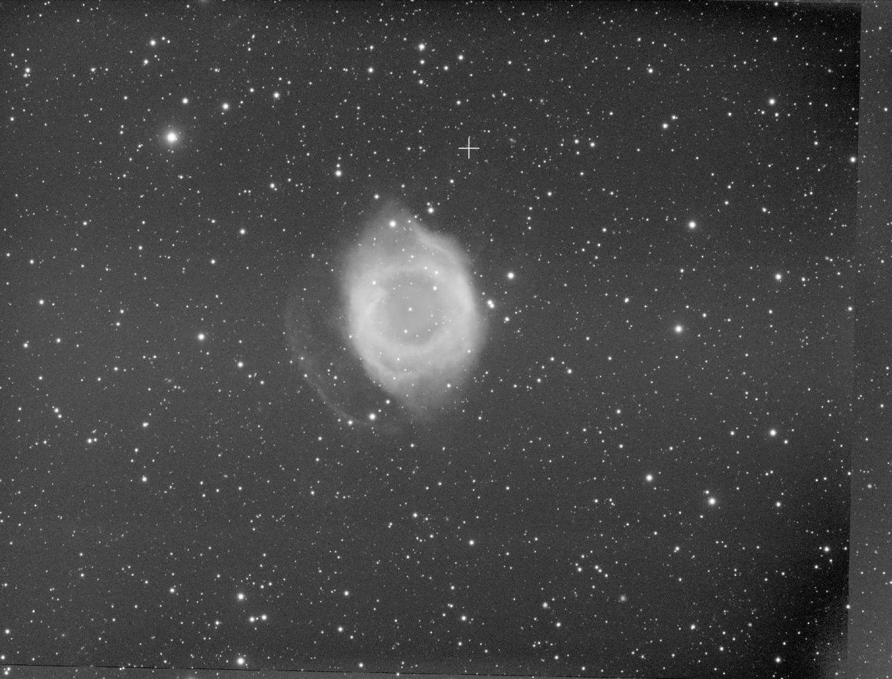

J'ai 6h en luminance (sur 2 nuits) sur helix, quand je fais l'empilement (darks, biais, flats) voici ce que j'obtiens :
La cata quoi. Ce qui est étrange c'est qu'il semble que la première session (celle en dessous) est bien corrigé par les flats, mais que la deuxième session ne l'est pas du tout.

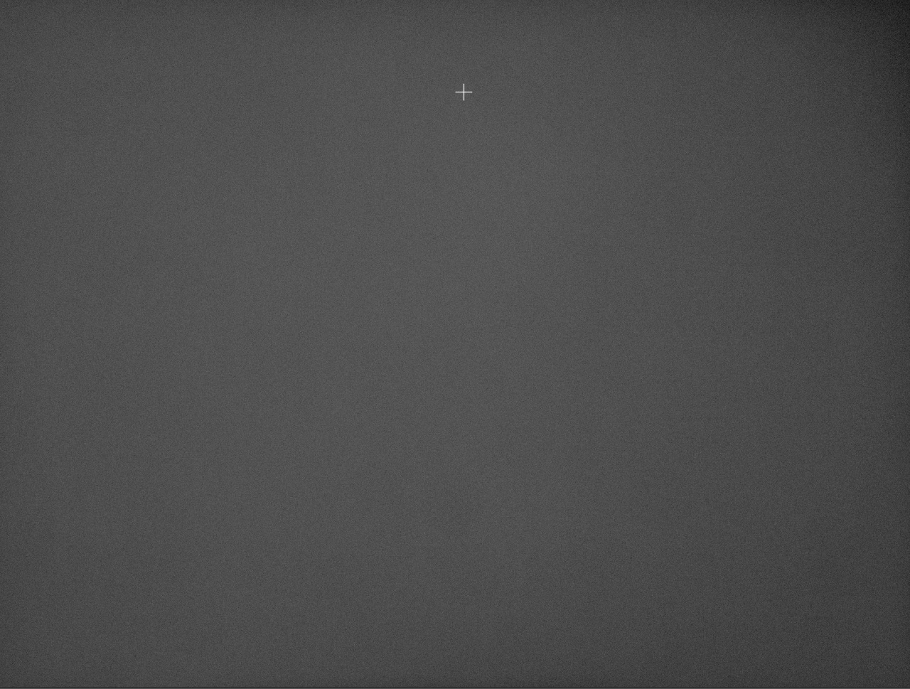

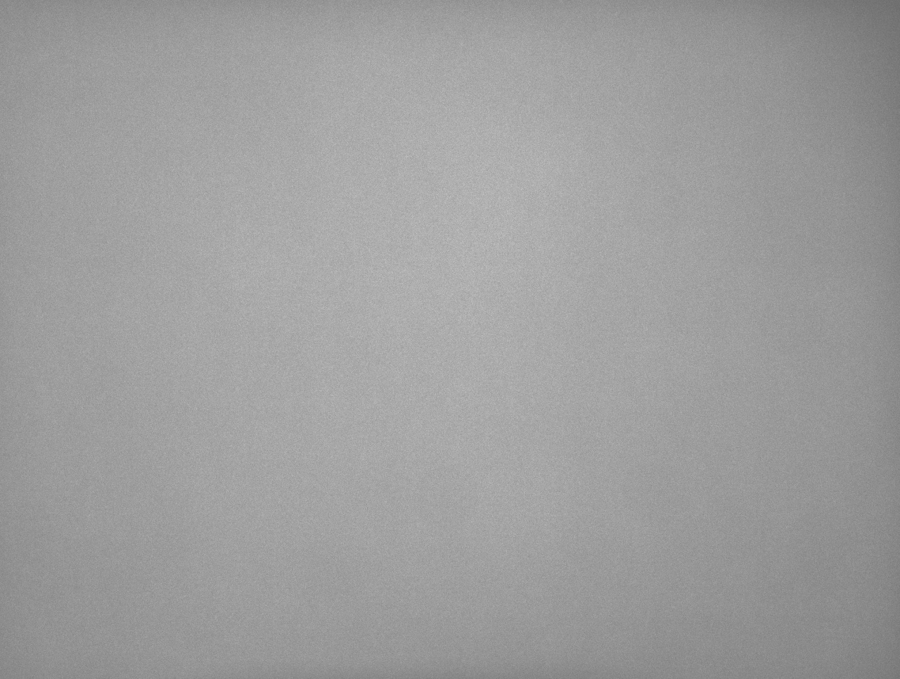

Un de mes flats (à 1/3 d'histo):
Et à 2/3 d'histo :

On voit clairement que le vignetage est corrigé sur la photo de dessous et pas sur la photo de dessus....

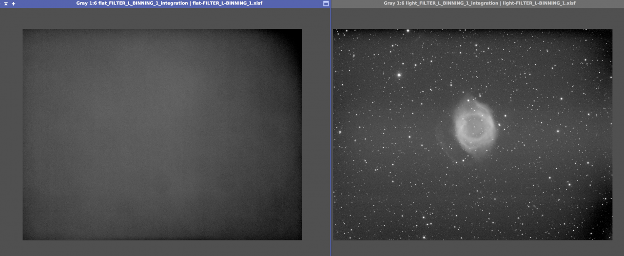

Je résume car je n'ai pas été clair:
J'ai une soirée ou les flats ne fonctionnent pas avec les acquisitions :
A gauche le master flat et a droite l'image empilée
A votre avis pourquoi le master flat n'est pas appliqué ?
