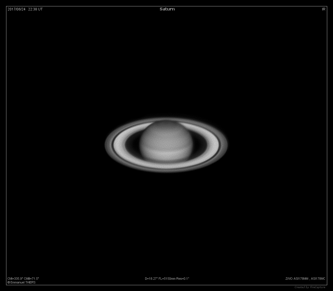

Pour rajouter des œufs dans mon panier ,j'ai employer du radical : Le filtre Astronomik Ir742; ça mange du signal,mais au moins ca calme un peu la turbu; mais lisse les détails et bruite l'image;on fait avec :)

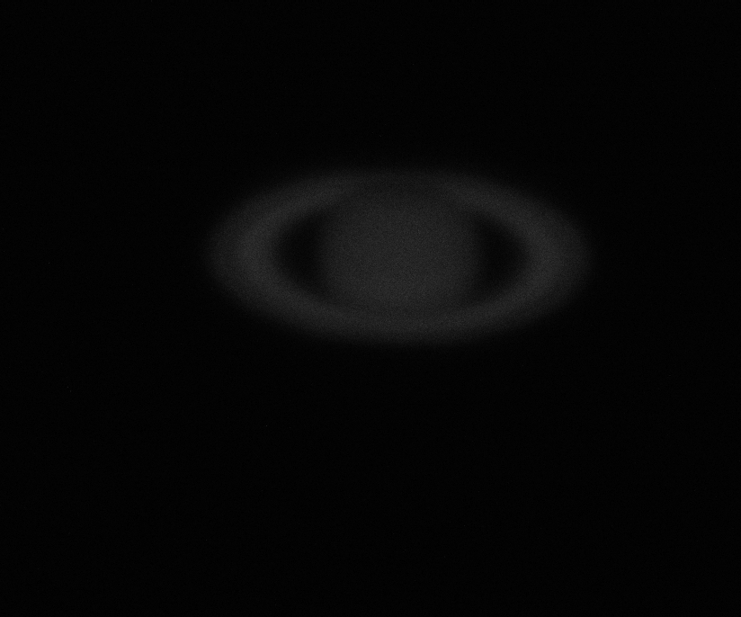

en parlant de turbu ,voila un petit Gif de 22 images pour vous montrer les conditions dans la moyenne de la soirée :
j'ai testé une nouvelle technique , jointer sous PIPP, deux SER de 11000 images et empiler sous AS3 5% du tout.

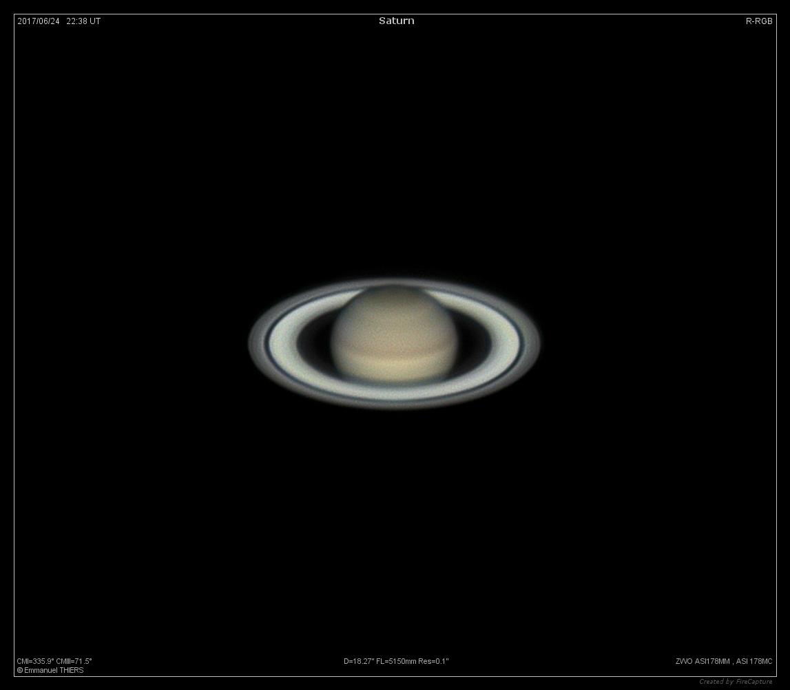

Pour la RGB,effectuer avec la 224,de qualité très moyenne.
Le résultat :
La version Ir742 :
La version couleurs :
Un merci a Sauveur, pour le petit tuyau pour réaliser des encadrements propres sous F.C;)
je ne sais pas si les données sont fiable??:?:
On est forcement très loin du Pic mais, après 4 sessions poubelles car vraiment infâme,content de vous partager un petit truc :wub:

Bravo Manu, ca fait plaisir de voir une belle Saturne, si difficile en ce moment.
Avec cette turbulence tu t'en sors très bien, traitement nickel.

Bel usage des contre-mesures à la turbu !
Pour le cadre Firecapture, attention effectivement aux infos, récemment il m'indiquait une focale de 16900mm... avec mon mak 127 et ma barlow x2, j'ai eu un petit doute l'espace d'un instant... :be:

Bien joué Manu, le résultat est vraiment très bon quand on voit les conditions de cette nuit là ! J'ai déjà utilisé la technique bout à bout compilée avec PIPP, elle est très efficace pour obtenir une division de Cassini bien plus ciselée, par contre l’hexagone est obligatoirement lissé. Je préfère filmer longtemps et déroter le flux vidéo mais cela ne fonction pas toujours comme je veux, c'est une technique capricieuse...:b:
Magnifique manu j'adore :wub: même le gif, sympa de l'avoir partagé cela permet de bien se faire une idée des conditions de prise de vue :)

- Julien, le filtre Ir 742 est radical, mais aussi pour les détails!
- Jedi Will : images les 4 autres sessions partie a la poubelle,le Gif ,c'est un extrait au milieu de la capture de cette image, ca donne deja une idée
