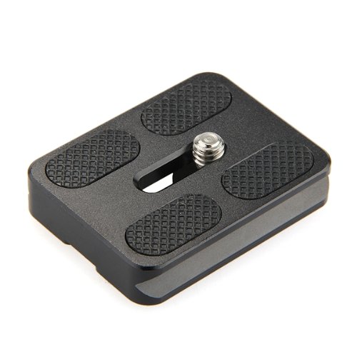

Les rotules sont livrées avec une platine au format Arca Swiss, compatible avec plein de matériel photo (sauf Manfrotto, mais ils commencent à s'y mettre).
Tu peux aussi commander des platines supplémentaires en cherchant le mot clef "arca". Elles ressemblent à ca :
On les trouve entre 1.5 et 2 € pièce. J'en ai installé sur tous mes boitiers et gros objectifs, comme ça je ne les cherche plus !

Le problème avec les 3 Manfrotto que tu cites, c'est qu'elles ont un système de fixation sur le boitier différent.
La 496RC2 a besoin d'une platine Manfrotto RC2 qui coûte quand même 15 à 20€ pièce. Quand on a plusieurs boitiers ou objectifs lourds, et qu'on ne veut pas changer de place (au risque d'abimer les pas de vis) la platine à chaque fois qu'on utilise l'autre matériel, ça fait une sacré dépense supplémentaire.
J'ai 4 boitiers (6D, 1000D défiltré, 1000D non défiltré, 500D débayérisé) et 1 gros objectif (70-200F/4) soit en tout 4 platines à acheter si je déduis celle fournie avec la rotule. On double l'investissement. Et si un jour je change de rotule, tout est à racheter car la platine RC2 n'est pas un standard utilisé chez les concurrents de Manfrotto. Même chez Manfrotto, toutes les rotules n'utilisent pas cette platine...
Les deux autres rotules ont un vissage direct sur le boitier, sans platine. Je ne trouve pas ça pratique du tout et c'est toujours peu fiable pour serrer correctement.
C'est pourquoi je cherchais des rotules avec platine Arca Swiss, standard utilisé par les constructeurs concurrents de MF, comme Benro et Sirui. Et je suis tombé sur les rotules à 20€ chez Aliexpress (et maintenant chez Amazon)... d'où mon achat.
