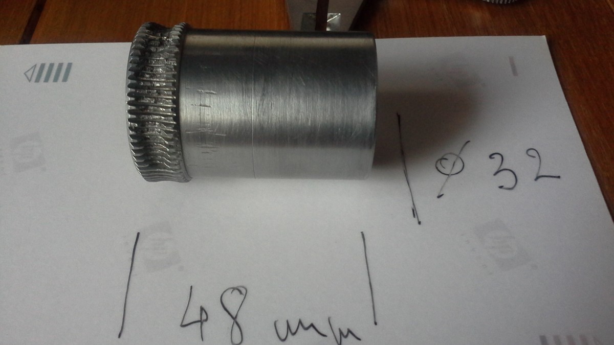

J’ai réussi ( je ne sais pas encore comment) à casser les dents de la crémaillère de l’axe de déclinaison de ma monture SKY 2001 – EQ 3- 2. Voyez la photo en pièce jointe. Optique Unterlinden, Pierro astro, Medas et les autres «*classiques*» m’ont dit qu’ils n’avaient pas ce type de pièces détachées. Je n’arrive pas à mettre la main sur le catalogue s’il existe des pièces détachées de chez skywatcher et j’ignore à qui m’adresser.

Aurais tu une photo de ta monture ? Ce genre d'instrument n'est habituellement pas fourni sur une "vraie" eq-3 mais plutôt une eq2. Y'a pas de norme pour les dénominations donc chaque fabricant fait un peu ce qu'il veut. Une eq2 est sous-dimensionnée mais comme ton instrument ne permet pas vraiment de pousser les grossissements ce n'est finalement pas grave (sauf si c'est ça qui t'a cassé les pièces ici...). Pour ta pièce cassée justement, même si on identifie ton type exact de monture ça m'étonnerai franchement qu'on puisse la trouver au détail. Tu aurais encore plus de chances de la récupérer sur une vieille monture hs. Même si la monture n'était pas hs, une eq2 d'occas c'est 30 à 50 euro, une eq3 entre 80 et 100 euro. Possible qu'une monture soit moins cher que si tu devais faire usiner une pièce neuve (sauf si t'as de quoi faire par tes propres moyens bien sûr). Quand à prendre une eq5 goto, franchement mettre 5x le prix de ton tube dans la monture pour avoir une config sans aucune évolutivité (la photo pas la peine d'y penser), j'ai un peu de mal à comprendre la logique. Pour le budget de l'eq5 goto neuve tu peux avoir un instrument neuf et vraisemblablement de meilleure qualité : soit un mak 127 orienté planétaire, soit un newton 150/750 sur eq3 plutôt polyvalent, soit un petit dobson si strictement visuel, ... A voir en fonction de tes préférences.

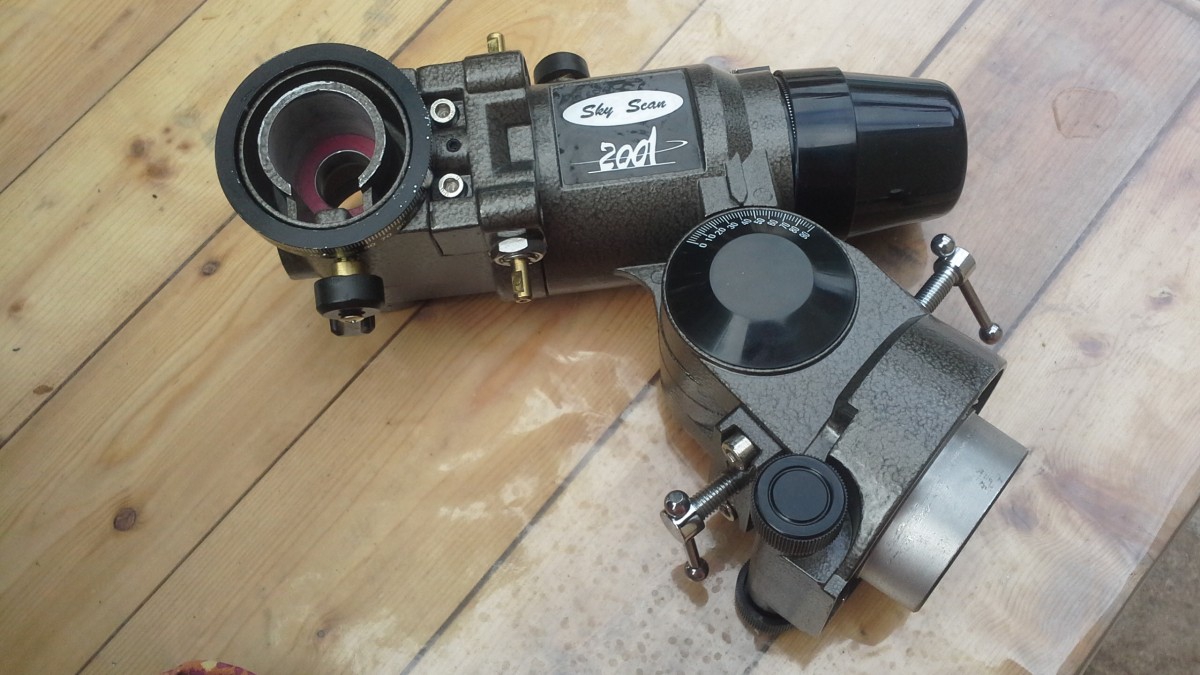

pour la monture je suis presque sûr qu'il s'agit bien d'une EQ3-2, voici la photo pour vérification. Merci pour toutes ces remarques pertinentes, je suis sûr que ça va me servir pour la suite.

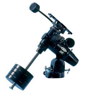

C'est bien un EQ3 si c'est ce modèle.
C'est la vis sans fin ou la roue dentée que tu as cassé ?

Elle ressemble plus a une EQ3.2 qu'a une EQ2, et je me suis permis de mettre sur le post les photos de ta galerie, ce sera plus simple pour les réponses ;)

Pour la photo, idem que Jeap : ça ressemble beaucoup à une vraie eq3 type skywatcher. Maintenant je ne les connais pas assez bien (faudrait en avoir une sous la main pour démonter) pour dire si ta pièce est strictement identique à ce qu'on trouve dans une eq3 skywatcher.

Fichtre, tu t'es assis sur ta monture pour deglinguer ainsi la couronne de la vis sans fin ????
Pas assez de contact entre la vis et la couronne, du coup ça patine parfois et ça use !

La Skyscan 2001 est, d'aspect extérieur, très ressemblante aux premières "vraies" EQ 3-2 SW :
mais je suis également dans l'ignorance de sa "mécanique" (bien qu'elle soit probablement un clone de l'EQ 3-2) .
Salut
ah oui quand même :b:
Ce n'est que mon avis !
surtout si il n'y a pas de graisse et qu'elle est mal équilibrée en DEC.
Modifié par olivdeso
Pour répondre à Popov, la vis sans fin n'a pas souffert du tout, bizarrement ou c'est l'acier de la vis qui est plus costaud que les dents de la couronne. Quant à la graisse elle était complètement collée, noire comme du goudron. J'avais d'ailleurs vu un tutoriel qui expliquait la remise en état de ce type de monture en nettoyant et en rajoutant une graisse ad hoc. C'est ce tutoriel qui m'a permis de démonter correctement. Mon axe était d'ailleurs complètement bloqué à cause de la limaille des dentures machéees, d'où les stries sur l'acier.
