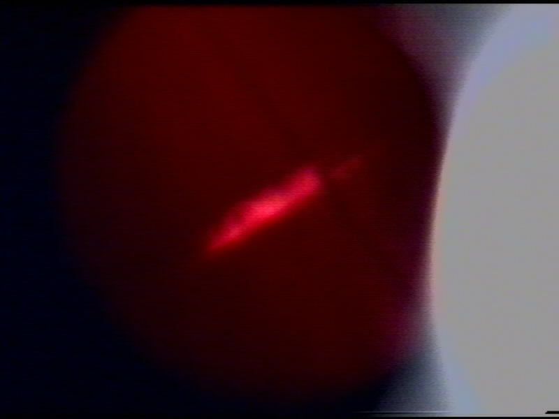

Sur cette image prise au camescope à travers l'oculaire on peut la voir la très forte brillance de la raie H alpha par rapport au fond du ciel. Je n'avais pas fait le montage avec le diaph de Lyot qui assombrie encore plus le ciel. L'image est brute et les couleurs sont fidèle à ce que je vois normalement et on peut faire la comparaison avec les gravures de secchi!
