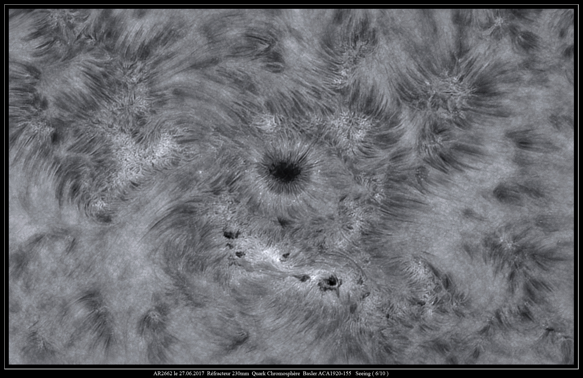

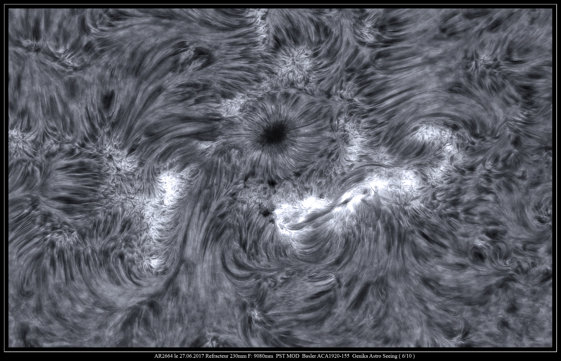

quelques images de la session du 27 Juin , ou j'en ai profité pour tester mon "2eme" Quark Chromosphère en HR et faire une comparaison avec le PST MOD
je tiens à précisé que ce 2 eme Quark est considéré comme bon , après le premier qui était une véritable daube et qui est reparti illico presto chez le revendeur
Alors en visu et imagerie sur des échantillonnages raisonnables çà passe bien , j'ai fais des essais avec ma FSQ 106 et ERF-D110 et c'est pas mal , mais alors dès qu'on pousse l'échantillonnage , c'est comme on peut le voir sur l'image une catastrophe, le filtre est très transparent à la chromosphère , la preuve en est que l'on aperçoit la granulation photosphérique à travers!!!! et on voit très bien les ellermans bombs, autour de la tache, qui sont des manifestation de la basse chromosphère alors que sur l'image avec le PST on ne les presque pas , ce problème de " transparence" chromosphérique je l'ai aussi remarqué sur des images prisent avec des PE et ions de la marque , donc je pense que je vais retourner une fois de plus ce Quark au revendeur pour espérer obtenir un 3eme qui tienne enfin la route , et je penses que pour mon futur 0.3A° je vais me tourner plutôt vers Solar Spectrum dont les filtres semblent correspondre plus au specs smile.gif

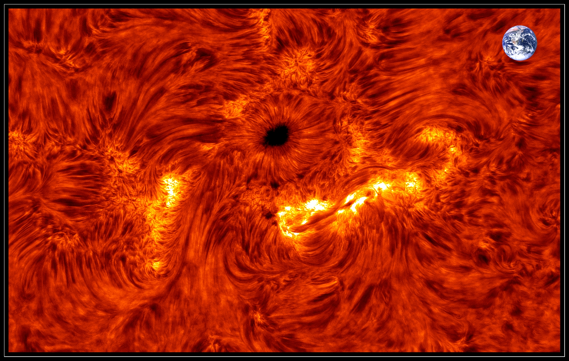

l'image au PST
l'image au Qaurk ( réglages identiques à l'acquisition ) et traitement identique

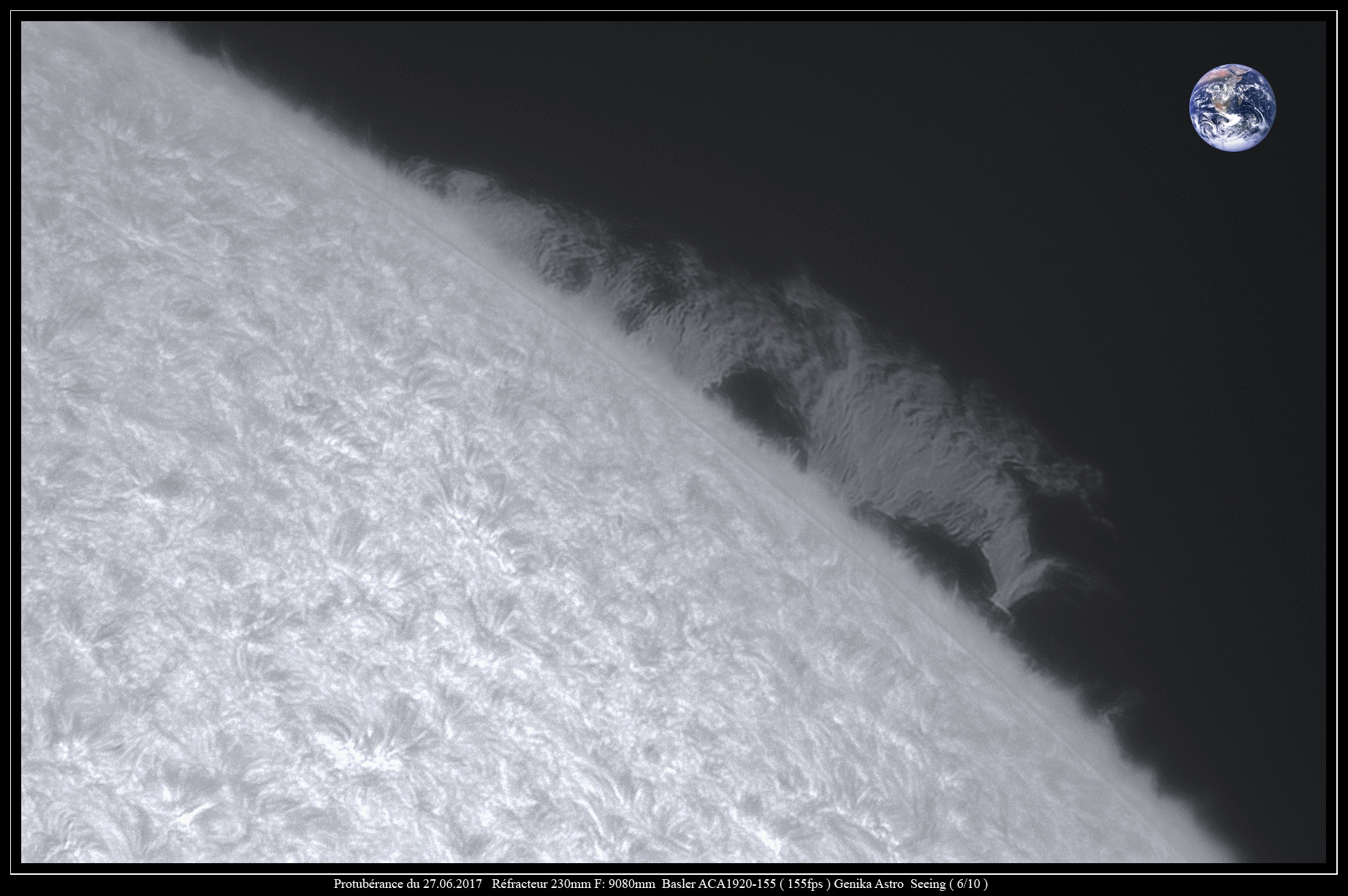

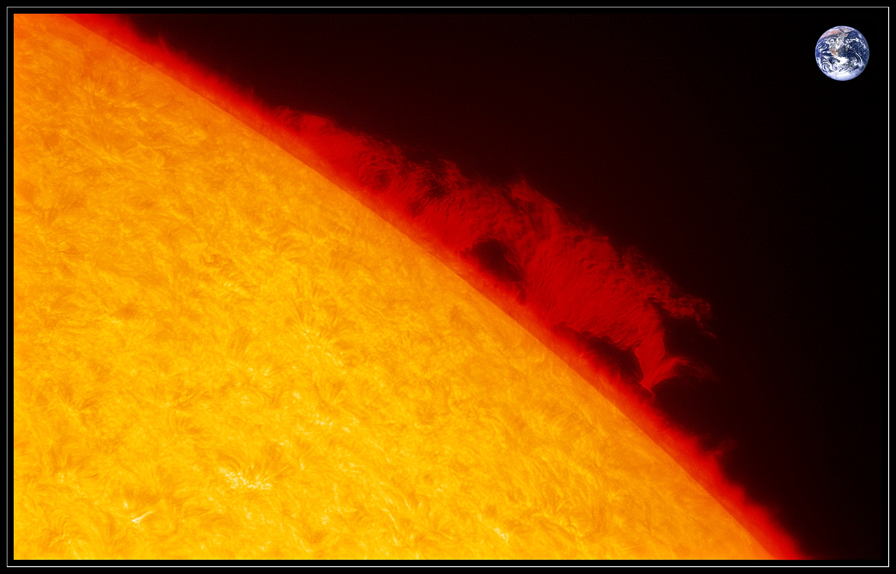

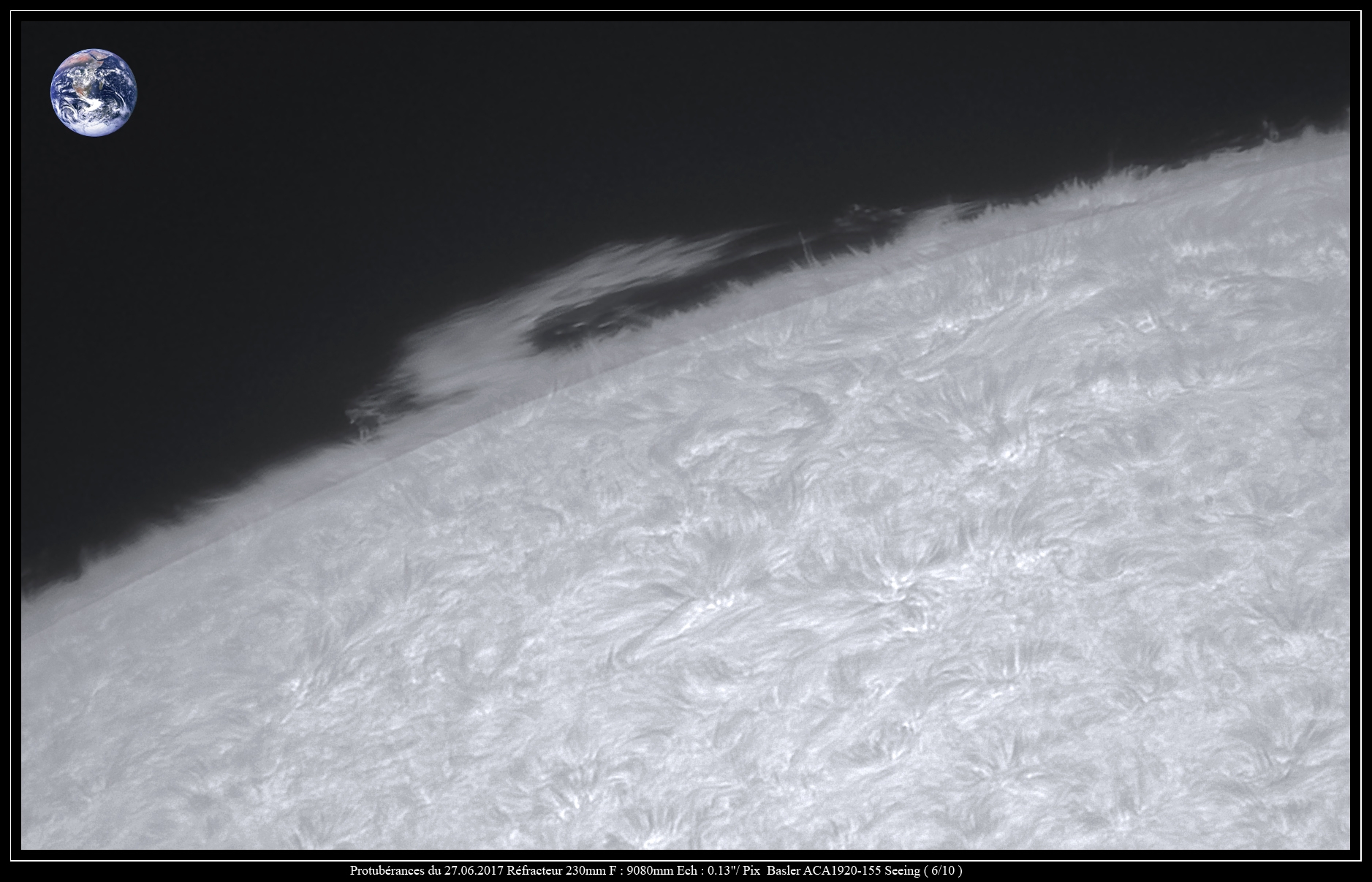

les petites protus du jour
D'accord, je trouve l'image avec le Quark certes moins spectaculaire, cependant plus riche en informations!
Cette "profondeur" (par transparence) donne un beau petit côté didactique.

Patte, oui pour celui qui veut faire une études sur les Ellermann Bombs, effectivement ce filtre est de la " Bombe" si j'ose dire :be:
le problème c'est que ce filtre ne répond pas du tout au cahier des charges :)

Michel mon Quark marche bien en visu et en imagerie avec un échantillonnage raisonnable sur ma FSQ106ED , par contre sur la 230 et avec un échantillonnage de 0.13"/pix comme tu peux le voir çà ne passe pas , je crois que beaucoup de possesseurs de Quark pensent enavoir un bon parce qu'ils ne font que du visuel ou font des images avec des grandissements faibles:)
