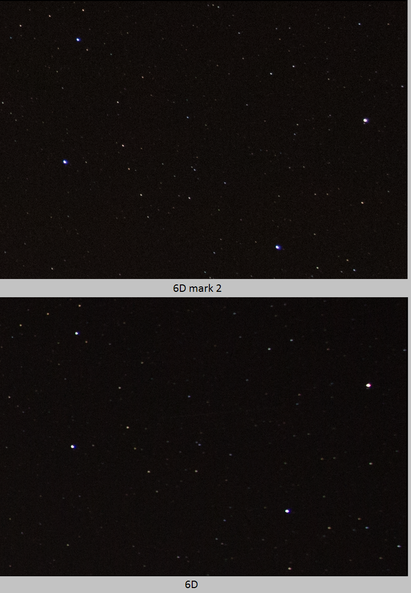

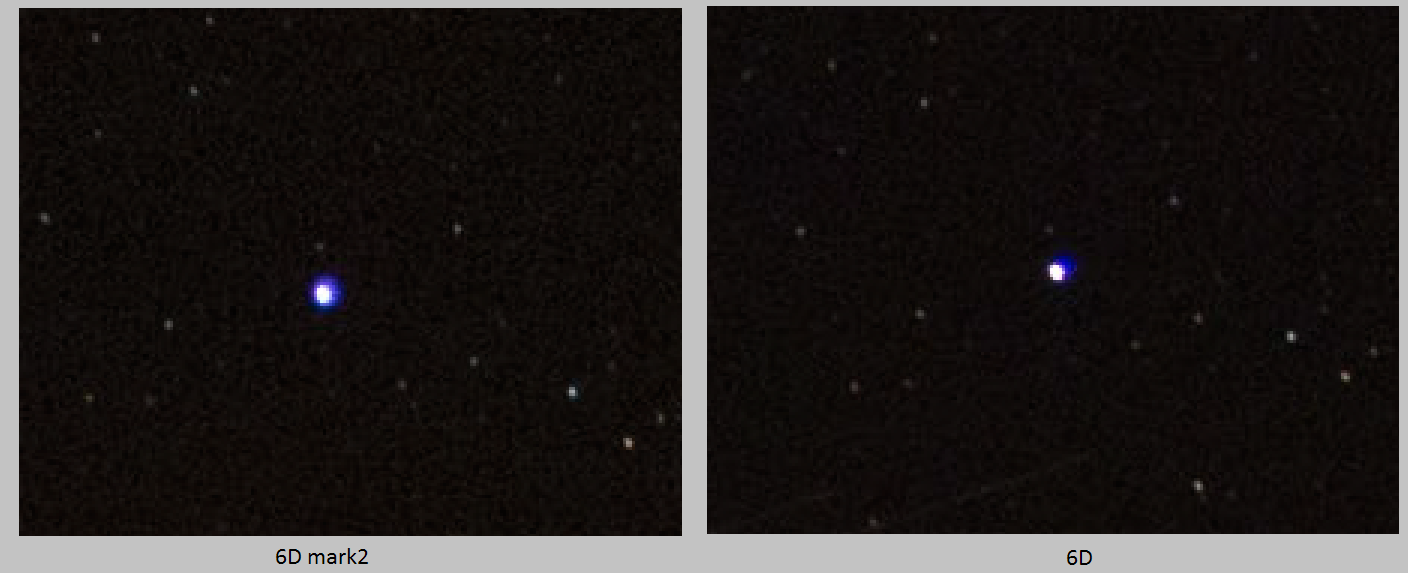

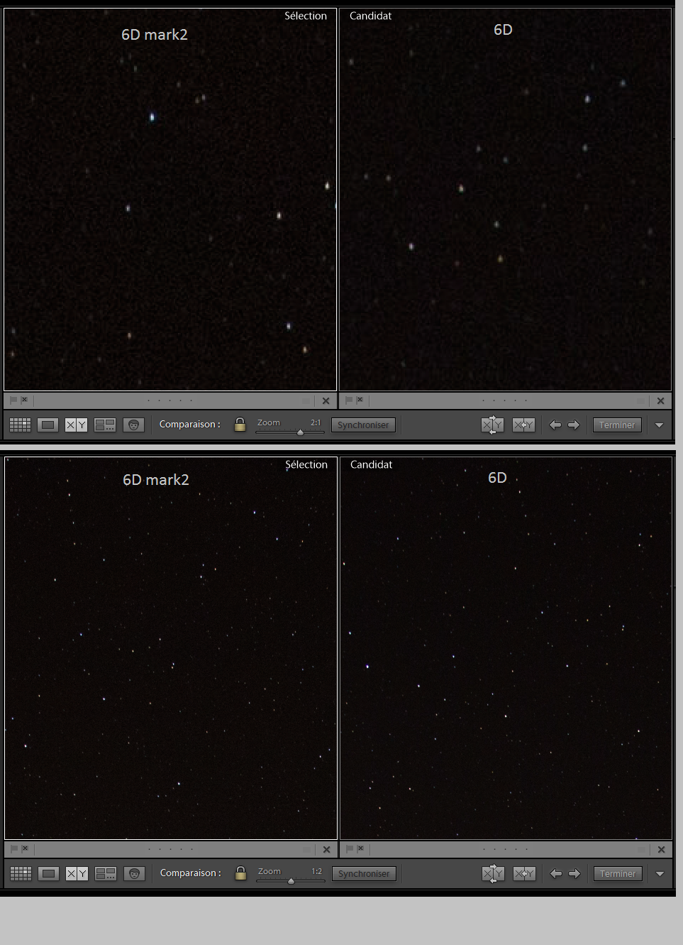

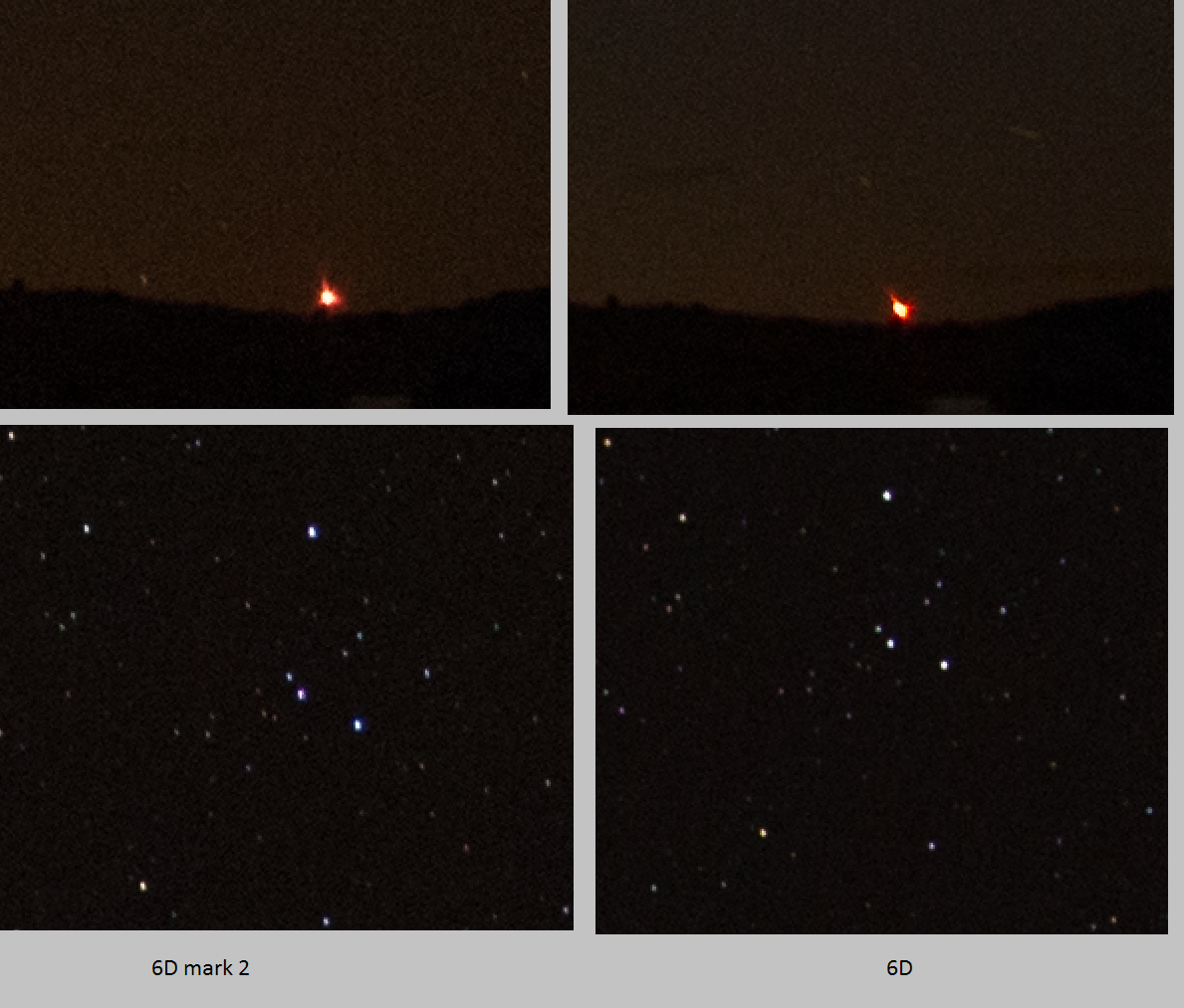

J'ai pu faire quelques comparatifs entre des raws du 6D et du 6Dm2 grâce à un membre du forum Chasseurs d'images qui a fait des poses de 15s sur le ciel étoilé à 1600 isos et également des darks.
La sensibilité est pratiquement la même entre les deux boitiers et ce bien que le 6Dm2 est de plus petits photosites.
Le bruit est un peu plus présent sur le 6Dm2, face au 6D.

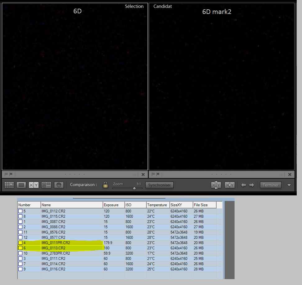

Pour le dark, je trouve celui du 6Dm2 plus propre que celui du 6D (même si c'est difficile de comparer, j'ai pris un de mes darks de ma bibliothèque de mon 6D avec la même température).

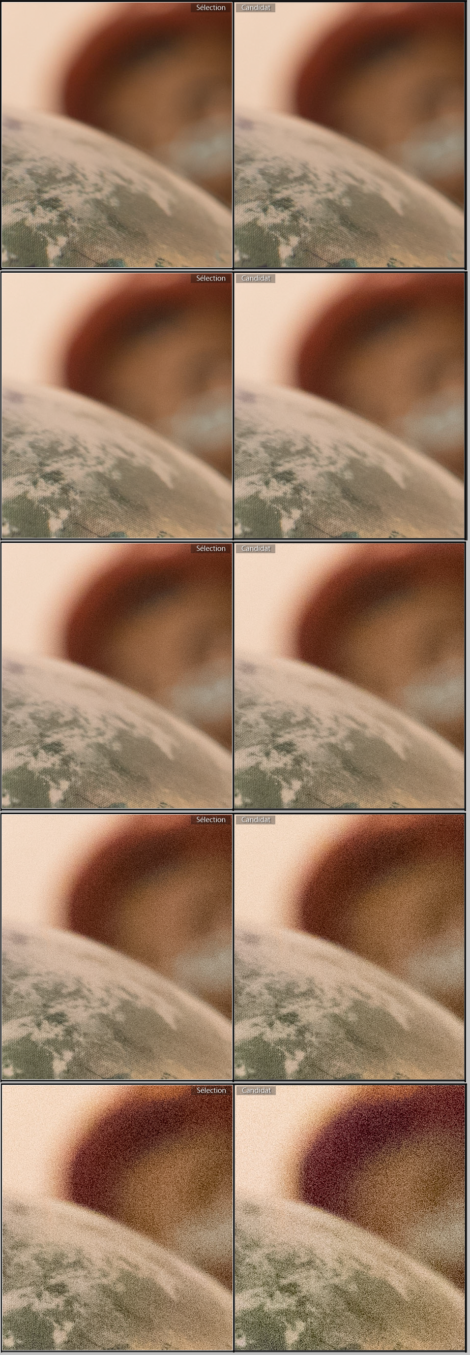

Donc,voici quelques captures écrans de Lightroom.
Et le comparatif des darks zoomés :
C'est photographié avec un cul de bouteille? C'est pas possible d'avoir des étoiles de cette gueule.
  benjamindenantes a dit :
Le test ne consistait pas à comparer la gueule des étoiles (mais tu le sais bien 😉 ).

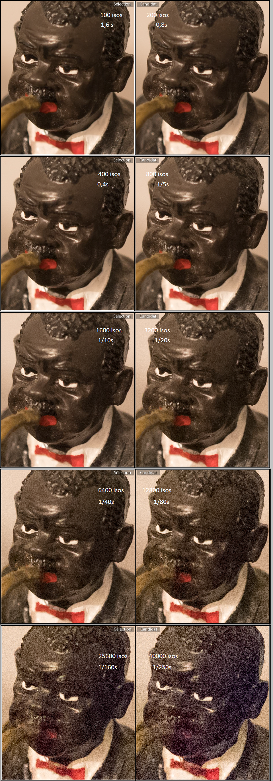

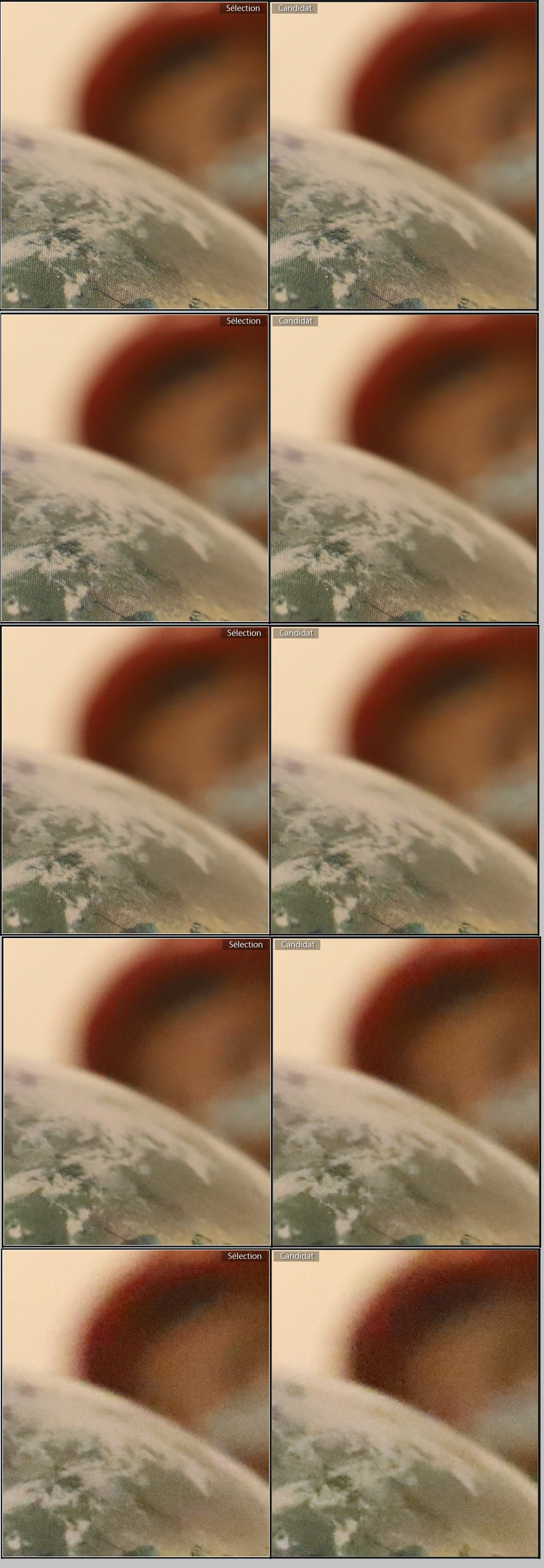

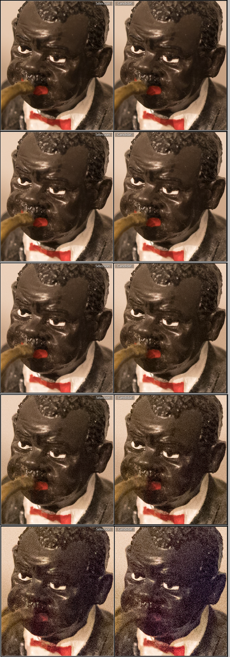

J'ai fait quelques captures en montant les isos afin de voir comment le boitier gérait ça.
J'ai mis tous les JPEG sur mon Flickr pour ceux qui seraient intéressés :
https://www.flickr.com/photos/philastro31/albums/72157684289531932

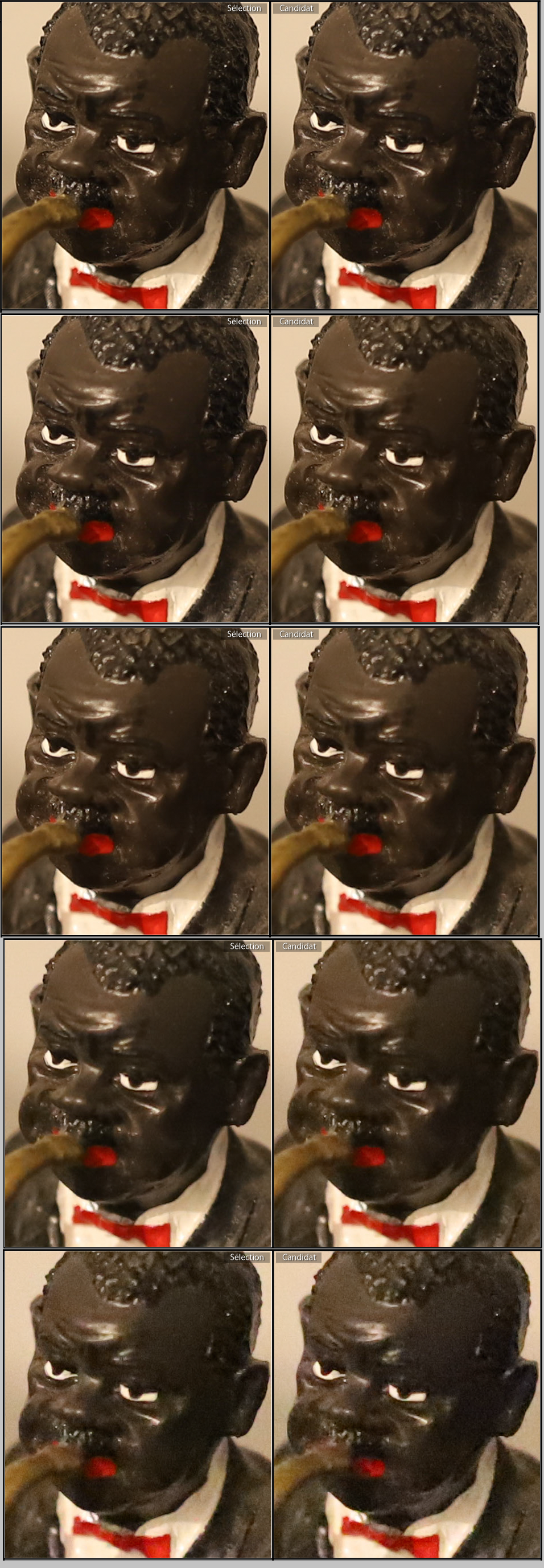

Ci-dessous, des corps comparatifs en montée en isos avec 10 paliers (100, 200, 400, 800, 1600, 3200, 6400, 12800, 25600 et 40000) avec un temps d'exposition géré par le boitier, l'objectif utilisé est un Samyang 135mm ouvert à 2.
Série en raw :
Série en jpeg :
Série en raw :
Série en jpeg :

  Philastro a dit :
Salut Sjk,
c'est un "comparatif" de quoi et quoi (au-dessus tu parles du 5DIII) ? Et à quoi correspondent les colonnes sélection et candidat ?
merci :)
Une remarque sur les comparaisons de darks : il faut être très prudent avec un seul échantillon car j'ai pu constater, sur deux 5DII, une différence absolument gigantesque : l'un avait plein de pixels chauds, l'autre presque pas ! (à même temps de pose et même température évidemment) :b:
  Thierry Legault a dit :
merci :)
Thierry,
Oui, pour les darks, il peut y avoir pas mal de différences d'un boitier à l'autre d'une même série.
Ce sont des photos prises avec le 6Dm2 + objectif Samyang 135mm ouvert à 2 en intérieur de nuit avec la lumière d'une ampoule LED de de mon salon.
J'ai rajouté sur la première série les ISOS et le temps d'exposition (ce sont des crops des photos prises dans les mêmes conditions de lumière).
Les photos JPEG sorties du boitiers sont regroupées dans un album sur mon Flickr :
