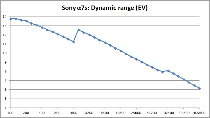

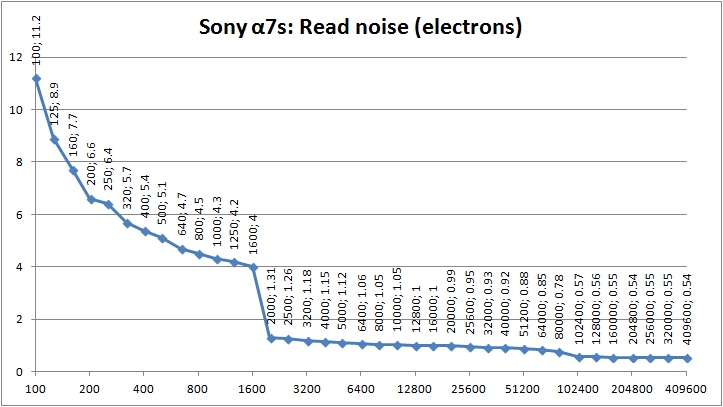

Cela dit, Thierry Legault avait aussi testé le A7S et conclu qu'au delà de 2000 ISO, on ne gagnait plus grand chose...
http://www.astrophoto.fr/sony_a7s_measures_fr.html
Sur la courbe ci-dessus, on voit que le bruit chute à 2000 ISO et reste globalement stable jusqu'à 80k ISO.
Sur cette courbe, on voit que la dynamique est la plus élevée à 2000 ISO, avec une valeur de l'ordre de 12.5 bits, alors qu'à 6400 ISO elle n'est plus qu'à 11 bits. Cela dit, je ne suis pas certain que le gain de 1,5 bits soit vraiment très significatif sur les images réelles de paysages de nuit, surtout quand on fait des poses assez courtes pour éviter les filés d'étoiles quand on n'a pas de monture.
Modifié par Fred_76
