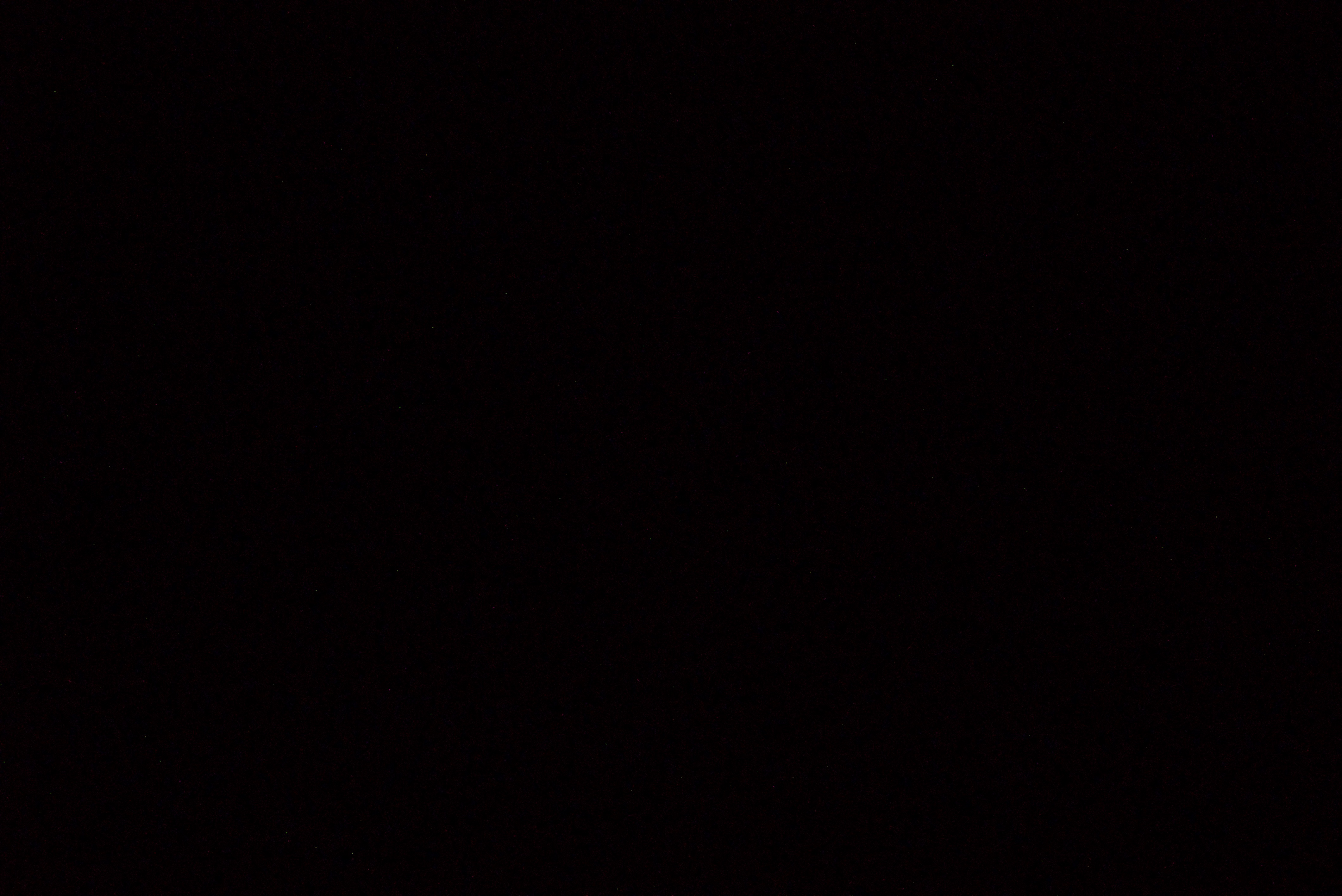

Avis aux experts du A7S:
J'ai reçu les images noires à 30s 3200iso.
Sur une image que la personne m'a envoyé au format tiff, en utilisant Iris avec la commande fond hot cosme 5000, iris trouve 240 pixels chauds !
Pour je trouve que ce n'est pas bcp en comparaison à mon 450d Baader.
Qu'en pensez-vous ?
Patrice
non pas d'amp glow.
Le fichier tiff directement dans iris (conversion directe raw vers tiff) fait un fichier dans les tons de rose. je le mettrai quand je serais chez moi.
La valeur 5000 est peut être mal adaptée.
Dans Iris :
Tu ouvres ton image et sélectionnes à la souris une zone sans point chaud.
Tu lances la commande STAT.
Tu calcules la valeur : X = Moyenne + (16 x Sigma)
Tu prends cette valeur pour le calcul FIND_HOT cosme X
Tu refais la même chose avec un dark pris à la même température, ISO et durée, avec ton 450D (calcule la aussi le X associé, il change avec chaque APN) comme ça tu pourras comparer des choux avec des choux ;)
