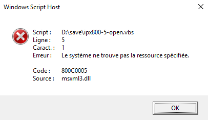

J'aimerais pouvoir contrôler mon IPX800 à l'aide de vbscript, malheureusement je n'y connais rien du tout :?:
J'ai trouvé ce post, j'ai essayé le script qui est indiqué sur le site de Discret68, mais ça ne fonctionne pas... J'obtiens ce message d'erreur :
Et là, je sèche...
Merci pour votre aide ;)
Alexandre
Oups désolé, j'ai oublié de mettre le code...
Le voici :
Dim aXMLHTTP, aURL
aURL = "http://192.168.1.53/preset.htm?led5=1"
Set aXMLHTTP = CreateObject("MSXML2.XMLHTTP")
Call aXMLHTTP.Open("GET", aURL, False)
Call aXMLHTTP.send
Set aXMLHTTP = Nothing
Je ne sais pas si c'est important mais je suis sous windows10 pro et je n'ai pas IE d'installé.
merci ;)

quelle est l'ip de ton ipx800 ? celui donné dans le code ? x.x.1.53 ?
L'adresse IP de mon IPX800 n'est pas l'adresse de l'exemple je l'ai remplacé par l'adresse de l'ipx sur mon LAN.
Z80, merci, j'ai vérifié mais ça ne vient pas de là non plus.

C'est moi qui ai rédigé le script qui te pose problème .... Et qui devrait fonctionner sans soucis. D'autres astrams utilisent les scripts que j'ai créé sans problème.
Tu aurais pu me contacter par mail pour traiter ton problème ;)
A priori, tu as mis le bon n° d'IP. Par contre, ton IPX est une version V3 ou V4 ?
Je t'invite à (re)lire la page de mon site concernant la création de scripts VBS : http://astrowick.fr/index.php/bricolages/developpement-informatique/20-developpement/83-hyperiona-7s-2
En tout état de cause un script VBS n'a pas besoin d'internet explorer ou autre. C'est un fichier autonome qu'on lance en faisant un double-clic (comme un fichier exe) ou qu'on peut lancer via un logiciel d'astronomie (SGP, PRISM, ...).

Petit info de dernière minute.
Vu que j'ai rédigé les scripts sous Windows Seven, je me suis demandé si ton problème pouvait venir ou pas du passage sous Windows 10.
Vu que depuis peu, j'ai installé un nouveau mini-PC qui fonctionne sous Windows 10, je viens de tester un lot de scripts VBS sur cet ordi. Tout fonctionne sans problème. Ce n'est donc pas un problème lié au système d'exploitation. Il est vrai qu'avec Microsoft, ce qui fonctionne un jour peut ne plus fonctionner le lendemain. La prudence est de rigueur.
Ce matin, j'ai fait quelques investigations.
J'ai copié le texte du script tel que tu l'as mis dans ton message d'hier. J'ai collé ce script dans un fichier txt et je l'ai renommé avec l'extension .vbs. Le script fonctionne sans problème ! ==> La syntaxe du script n'est pas à remettre en cause.
Dans ton cas, as-tu bien changé l'extension en visualisant au préalable l'extension ? Un message doit apparaitre pour te demander si tu confirme le changement d'extension.
Pour que ce script s'exécute, il faut que l'appli wscript.exe soit installé. A priori, avec W10, l'appli est installée dans un des sous-dossiers de C:\Windows\WinSxS\
Pour le moment, je n'ai pas d'autre explication.
Modifié par Discret68
Jean Pierre, merci infiniment d'avoir pris le temps de regarder ça.
J'aurais effectivement pu te contacter par mail mais je n'y ai tout simplement pas pensé ;)
Cela étant dit, j'ai terriblement honte de moi... Je viens de revérifier les scripts, j'avais bien mis la bonne adresse IP sur le script de fermeture du relais mais j'avais oublié de changer l'adresse IP sur le script d'ouverture du relais...
:boulet:
Du coup tes scripts marche parfaitement, encore une fois un grand merci ;)
