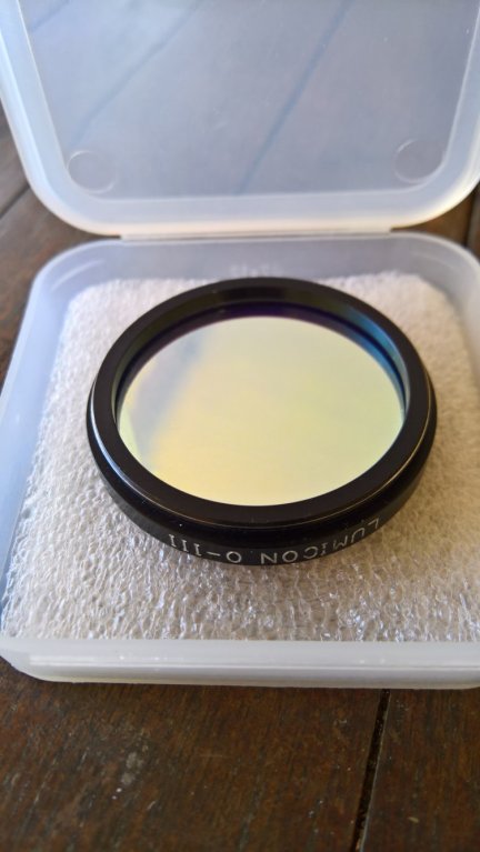

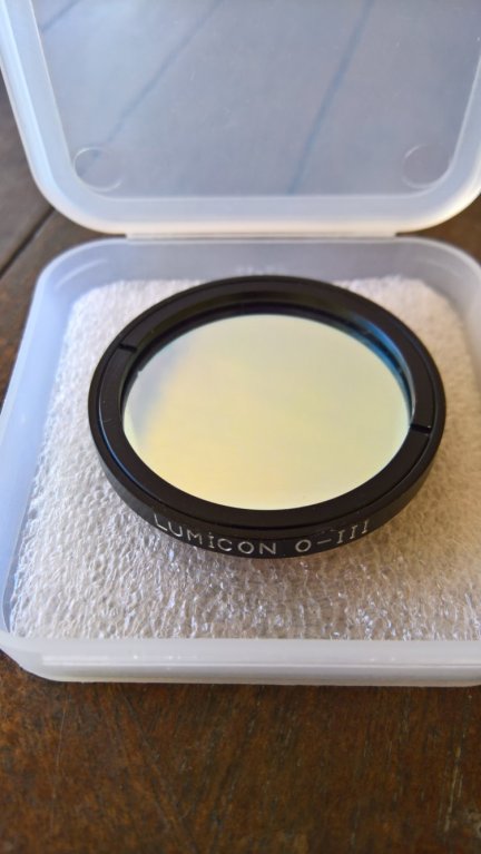

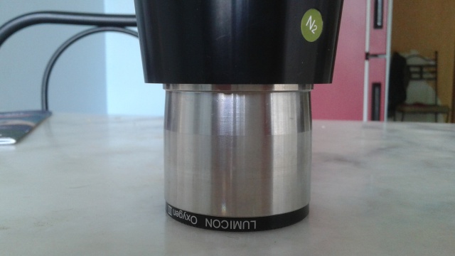

Il faudrait que je remplace mon filtre O-III Lumicon 2" qui montre une drôle de dégradation (une sorte de tache laiteuse qui s'étend à partir du centre).
Ceci dit, si la dégradation est bien visible à la lumière du jour, ça ne semble pas l'empêcher de fonctionner, mais bon...
Un autre reproche que je lui fais, c'est que la bague de retenue du filtre dans son cerclage est très épaisse : au moins 2 mm sinon plus (facilement plus de 3 mm en comptant le cerclage extérieur), et forcément ça vignette un peu l'Ethos 21...
Curieux, ça !:(
C'est un modèle ancien ?
Encore plus curieux ! :?:

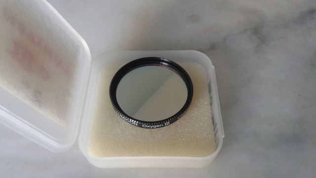

J'ai le même Lumicon, ici sur un ES 20mm 100°, c'est nickel :
Je ne pourrai pas parler du Baader OIII puisque je ne l'ai jamais essayé, mais l'Astronomik OIII est très très bien.
J'ai comparé celui d'un copain du club avec mon Lumicon OIII et c'est proche. J'ai même eu l'impression que l'Astronomik était un chouïa plus sélectif, sur les Dentelles du Cygne l'Astronomik donnait une image plus découpée, plus structurale, moins "charnue" que dans le Lumicon qui de fait devait ramasser plus large.
Mais prends plutôt le Baader : ça m'intéresse d'avoir ton retour et de savoir si sa plus grande sélectivité est bénéfique sur certaines nébuleuses ;)

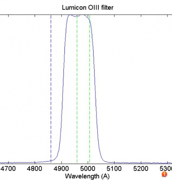

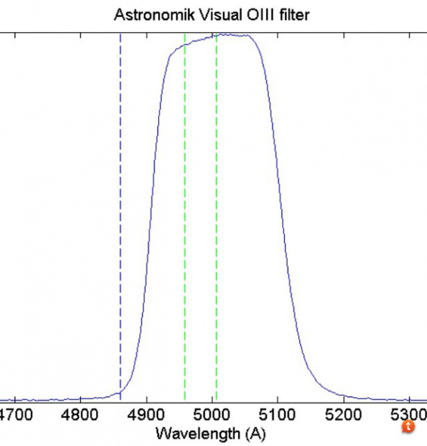

Le Lumicon a la réputation d'être très étroit, donc sélecti (mais quand même moins que le Baader un peu excessif), c'est ce qui a fait la réputation de Lumicon.
Bien complémentaire avec l'UHC d'Astronomik.
Voici les courbes, où on constate que l'Astronomik est un peu plus large que le Lumicon, je suis un peu étonné de ton résultat sur le terrain :
2005, acheté avec l'instrument.
Désolé, j'ai dû mal m'exprimer : il ne s'agit pas de l'épaisseur du corps du filtre lui-même, mais de la largeur de la bague. Du coup, interne de l'anneau de retenue laisse une surface utile plutôt étroite, facilement moins de 42 mm, peut-être même seulement 40 mm.
Il faudrait que je mesure au pied à coulisse, mais je ne suis pas à la maison, là. En même temps, je prendrai une photo à contre-jour (enfin, à contre-lampe si je le fais ce soir, vu qu'il est déjà 19h ^^) pour te montrer la détérioration bizarre du filtre.
Seuls les anciens Lumicon ont ce défaut. Si tu ne veux vraiment pas racheter un nouveau: Astronomik ou Thousand Oaks.

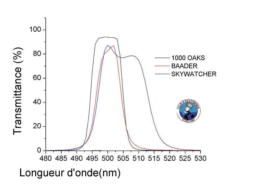

Apparemment, l'Astronomik a une bande passante un peu plus large, qui peut conduire à une sensation de clarté plus importante, faut voir.
Le Lumicon est plus sélectif, mais il a aussi l'avantage d'être le seul à parfaitement englober les deux raies O-III, avec même le luxe d'un petit décrochement entre les deux. Il faut bien avouer qu'à ce niveau, ils n'ont pas de concurrence.

En fait, les avis semblent converger sur le fait qu'il est plus axé photo. En tout cas, il est étroitement sur la raie à 501 nm et laisse complètement tomber les 496 nm. Au final, l'image est forcément plus sombre en visuel.

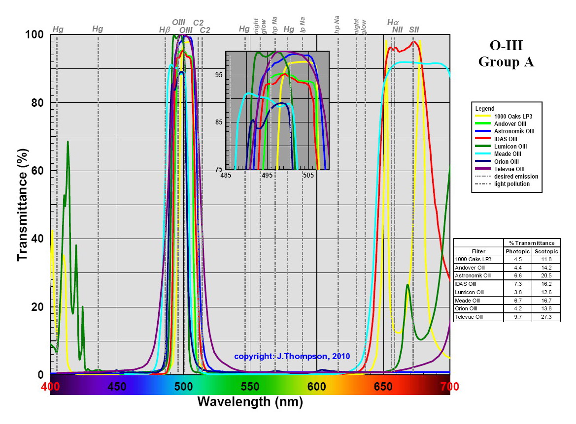

Bon, en définitive, on voit bien que le trio de tête comprend Lumicon, TeleVue et Astronomik, dans un mouchoir de poche.
Le TeleVue semble excellent aussi, avec un peu plus de dispersion en pied de courbe, mais avec des taux de transmission tellement bas que ça ne doit pas tellement jouer. Le plus important est qu'il englobe bien les deux bandes utiles, avec une excellente transmission. Je n'ai pas encore vérifié le prix, par contre. :p
L'Astronomik ne démérite pas, apparemment. Une petite faiblesse dans les 496 nm, toutefois.
Le Lumicon tient toujours la tête. Il faudrait voir comment se présente la production récente. Il me semble effectivement avoir lu une annonce au sujet de nouvelles séries récemment, mais je ne sais plus si ça venait de chez eux. j'irai faire un tour sur leur site.
Les autres ne me tentent pas plus que ça. Les coefficients de transmission sont très en retrait, et/ou les bandes passantes sont complètement décalées au dessus de 500 nm, donc finalement, ça n'en laisse vraiment que 3 de vraiment sérieux, du moins en visuel.
T'as intérêt à ne pas que regarder le "zoom" des graphiques. Le TeleVue n'est vraiment pas bon -- regarde la largeur à 10% de transmission...
Tu te trompes. Cela joue justement énormément.
Non. Que la transmission soit 85% ou 95%, tu t'en tapes: la réponse de l'oeil au stimuli est logarithmique, et 0,85 c'est une perte de 0,18 magnitudes, à la limite du perceptible par l'oeil, et compensé par un grossissement 1,08x plus petit.
Par contre, pour un filtre OIII 20% de transmission dans le jaune ou le vert (ou à 470nm, comme il y a souvent des lignes des lampes au sodium à haute pression dans les parages), c'est une catastrophe, parce que les sources de pollution (y compris le skyglow et la lumière des étoiles diffusées par l'atmosphère) sont parfois plus fortes que la nébuleuse.
Les Thousand Oaks que j'ai essayé n'étaient absolument pas comme celui de ces graphiques. Pour référence:
Parce que le traitement dielectrique rejette les fréquences indésirables, et qu'une transmission de moins de 100% signifie en réalité que le taux de rejet est non nul, mais de valeur basse ?
Oui, je connais les courbes. Je les connaissais même avant de comparer les deux marques. Mais les faits sont là.
Il y a les courbes, et il y a ce qu'on voit dans l'oculaire :)
Je ne dis pas que tous les Astronomik sont plus sélectifs que les Lumicon, mais pour celui que j'ai testé, c'est le cas.

Je te crois, mais c'est curieux. Lumicon ne fait pas de courbes fantaisistes.
Peut-être y a-t-il des variations dans les productions...?
Ou alors l'Astronomik passait mieux sur cet objet en particulier...
Le Thousand Oaks semble lui aussi totalement centré sur les 501 nm, plus des remontées bizarres dans le rouge lointain et même dans la raie du Mercure,ce qui est un peu dommage pour un filtre anti-pollution, quand même... ^^
En fait, le OIII 1000 OAKS n'est pas exactement centré sur le 501nm comme le Baader et les autres filtres photo. Il laisse bien passer le 496nm. Ici un test du mien qu'on a passé au spectrophotomètre;
Et ce d'autant plus que tu aura un F/D court, (comme les Newton / Dobson) qui va avoir tendance à faire shifter le filtre vers le bleu, du moins, pour la rayons ayant la plus grand e incidence.
-> donc prendre un Lumicon super étroit et super centré sur 496/501nm n'est pas forcément la meilleure idée quand on a un dobson à F/D court.
-> il vaut mieux un OIII un peu plus large, avec éventuellement un très léger décalage vers le rouge.
C'est pour ça que le 1000 Oaks et le lumicon sont assez optimal, voir mieux que le lumicon dans certains cas de Newton/dobson très ouverts.
Les remontés dans le rouge lointain ne sont vraiment pas un problème en visuel, on ne les voit pas.
edit : les courbes en bande large. La remonté dans le rouge ne se produit qu'en Ir proche. Donc vraiment pas un soucis en visuel.
En photo c'est complètement différent par contre. On prends un filtre plus étroit qui ne laisse passer que le 501nm et qui coupe le rouge et l'IR. Attention certains OIII Baader "visuel" et autre marques, n'ont pas d'anti Ir et provoquent des halos sur lunette en photo. (encore plus si ils sont à l'envers ;) )
edit le lien vers le test fait en 2014. Le 1000 Oaks est de 2013/2014
http://www.webastro.net/forum/showthread.php?t=122533

avec un F/D (très) court c'est tout à fait possible, cf mon edit ci dessus.
Avec cette courbe de transmission, le Lumicon passe au ras du 501nm. Le 501nm contient entre 2/3 et 3/4 de l'emission OIII.
Or si on l'utilise sur un F/D court, la bande passante va être déplacée (shiftée) vers le bleu pour les rayons à forte incidence.
Sur un dobson à F/D court, on va donc perdre en signal notablement avec ce filtre. Alors que ce ne sera pas le cas avec un Astronomoik qui a plus de marge par rapport au 501 nm
Modifié par olivdeso

Sinon du côté du pas cher il y a ES :
https://www.explorescientific.fr/fr/Accessoires-optiques/Explore-Scientific-2-O-IIIFiltre-pour-nebuleuses.html
95 € en 2" ça vaut peut-être le coup d'essayer.
Effectivement, merci pour le tuyau. :)
La courbe de réponse semble très proche de celles du Lumicon ou de l'Astronomik. Sur le papier, en tout cas. Quelqu'un aurait des mesures réelles, svp ? Ou un avis d'utilisateur ? :)
Sinon, voici des clichés de mon O-III Lumicon de 2005 pour vous montrer le problème...
Tout d'abord, la bague de montage très très large :
Puis le vrai problème :
Etonnant, non ?
On dirait une boîte de Pétri... Comme si leur filtre était organique ! :p LOL
Ce sont les filtres des années 2000. J'en avais aussi un qui restait utilisable car le film (qui était un film polymère assez mou) était bouffé surtout à l'extérieur, et donc à partir de mon Nagler 16T5 il restait nickel. Par contre chez toi...
Plus rien à voir avec les nouveaux, qui utilisent un procédé comme celui des Omega Optical et des Astronomik. Si tu veux quelque chose d'aussi bon que ton Lumicon, reprends un Lumicon.
