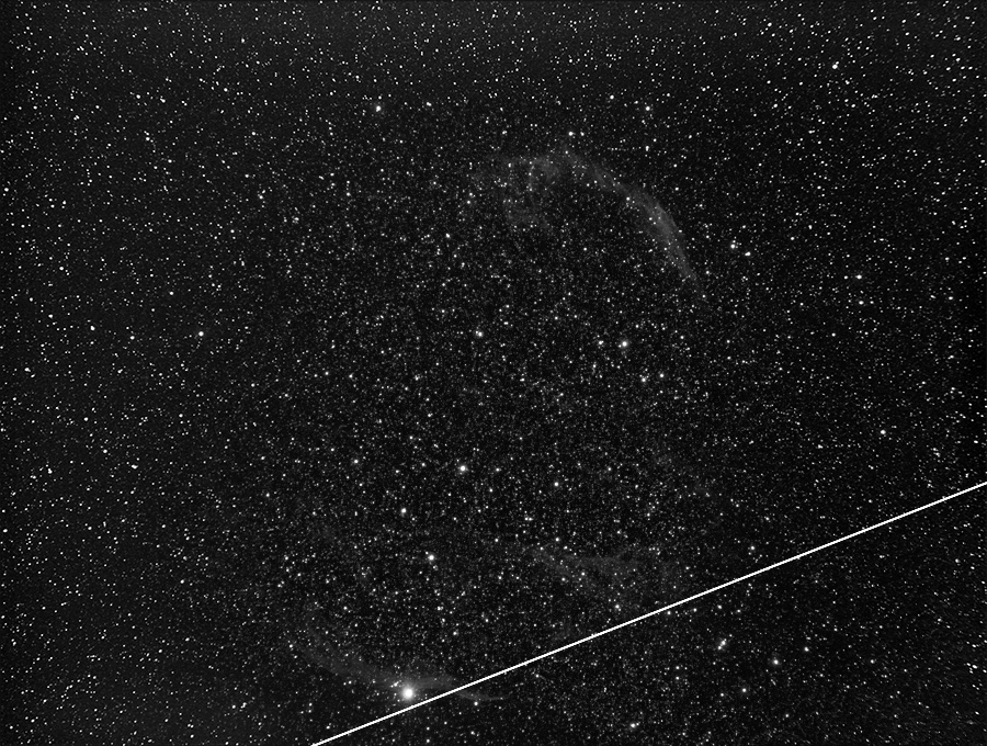

J'ai imagé avant hier soir (nuit du 30juin au 1 juillet, il devait être pas loin de 3h), avec mon téléobjectif, je devais être à 200mm de focale (on voit les dentelles en entiers). Comme je ne suis pas habitué à une si petite focale, je préfère demander :p
Sur le bas droit de l'image, un objet traverse l'écran (bas centre > milieu droit). Je ne pense pas que se soit un satellite car il est très lent ! La vidéo dure normalement 4min ! Chaque image est une pose de 1,4s (j'ai condensé le tout)
Pour appuyer le fait que ce ne soit pas un satellite, on en voit un passer en à gauche vers 8s, la rapidité n'est pas la même du tout (ni la luminosité) !

À priori, rien n'empêche que ce soit un satellite sur une orbite différente, si c'est en orbite autour de la Terre, un petit calcul de vitesse angulaire peut tout à fait t'eclairer sur la hauteur de l'orbite.
Pourquoi pas un étage quelconque sur une drôle d'orbite, va savoir
Sinon, une astrometrie et un logiciel de planetarium pour retrouver l'objet en question :).

Je viens de regarder sur le pc dans l'abri, l'heure exacte du début de la vidéo est 2h24 (le 1er juillet)
La durée du passage est vraiment de plus de 4min.
La vidéo que je vous montre est composée de 160 img de 1.4s, et l'objet est déjà bien dans le cadre, il doit donc manquait quasiment 1min.

J'ai ajouté mon image finale pour situer plus facilement le bazar, avec le tracé de l'objet (redessiné, pas l'original) :)

Merci pour mes dentelles :p , il n'y a pourtant que 8x300s, ça donne envie d'en ajouter un paquet ! :)
Pour l'objet, le seul truc qui m'a surpris, c'est ça vitesse,c 'est d'ailleurs pour ça que j'ai fait une vidéo. J'ai eu d'autre satellite (dont un sur la vidéo), ça passe habituellement plus vite. Après, je ne suis pas connaisseur, d’où ma demande :)

D'après Calsky il doit s'agir d'un second étage Fregat de lanceur qui a servi récemment(25 mai 2017) à envoyer cosmos 2518 en orbite molniya( https://fr.wikipedia.org/wiki/Molnia_(satellite) ).
En prenant quelque part vers aix(pense à donner ta localisation exacte quand tu fais des demandes dans le genre), ce booster passait travers 52 cygni à 2h22m30s sur la bonne trajectoire à la bonne vitesse.
http://www.heavens-above.com/satinfo.aspx?satid=42720
En gros, il devait être entre 15000 et 20000 km au moment de la vidéo.
Merci @den pour ta recherche ! Dsl pour la localité, je ne suis pas habitué, je suis a coté de Ventabren (collé à Aix), donc je pense que ça ne doit pas changer énormément. :)
Je ne savais pas qu'il pouvait y avoir des objets si peu rapide. Je crois que c'est mon premier déchet spatial :D
