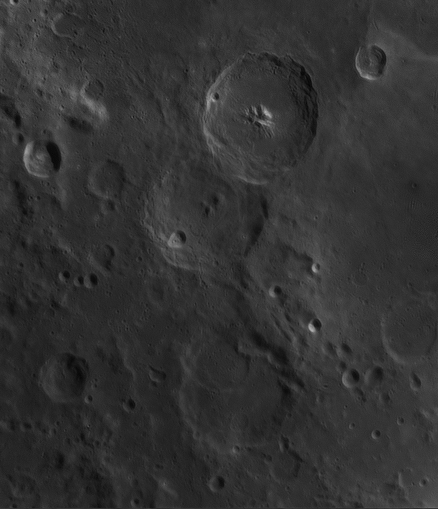

C'est parti mon kiki:

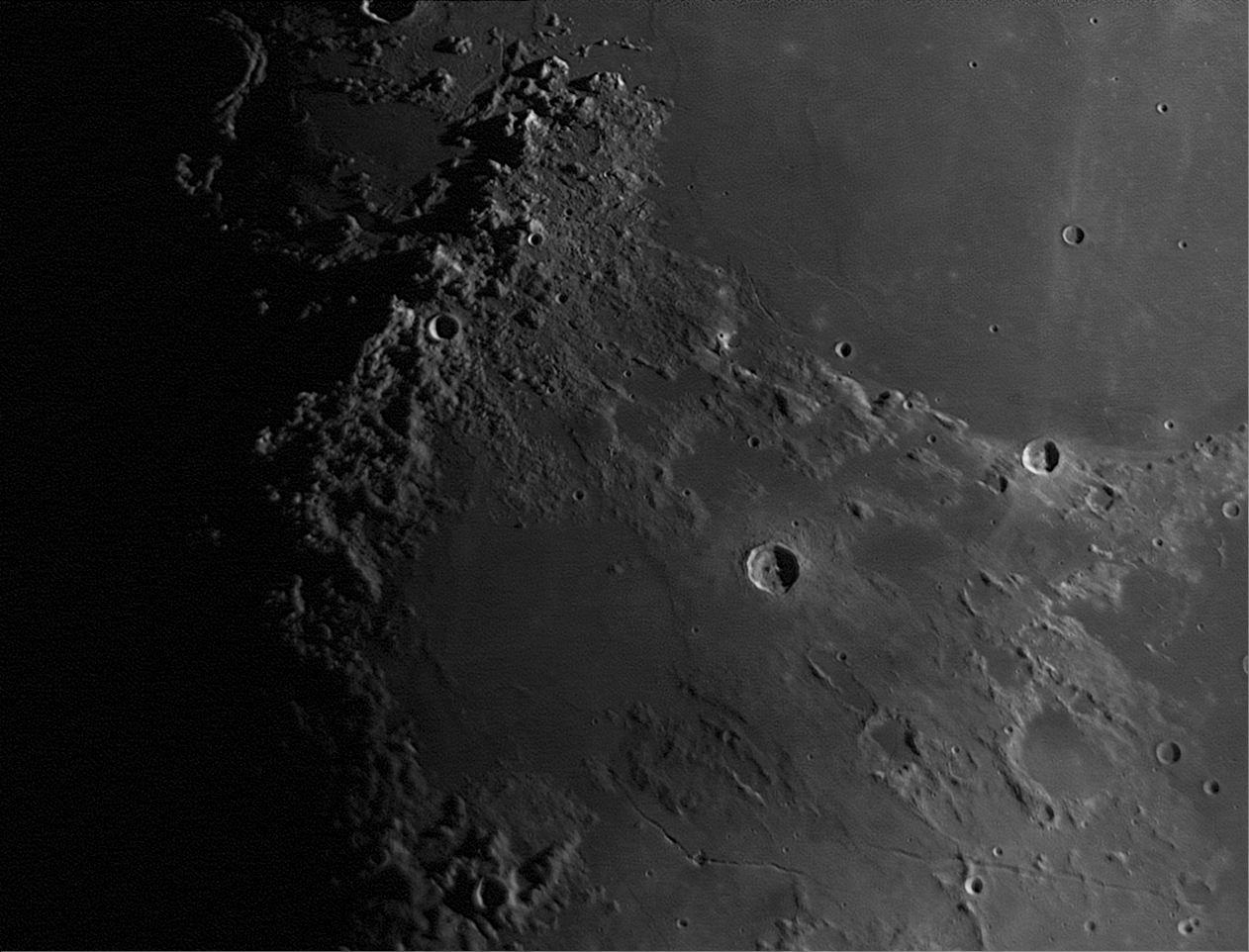

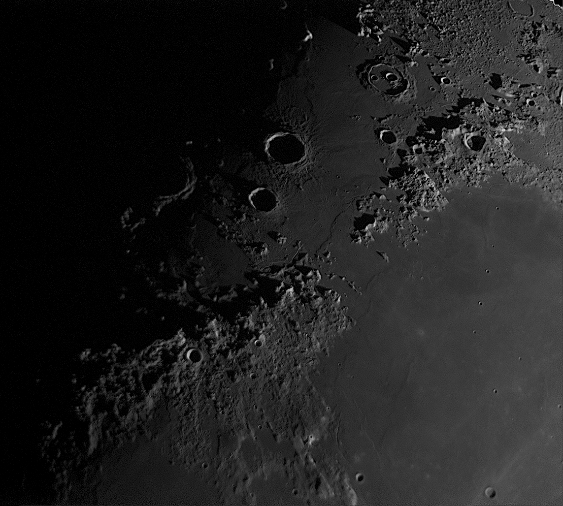

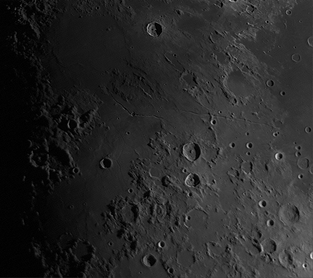

Avec la ED80:
Avec le Newton 150-750:

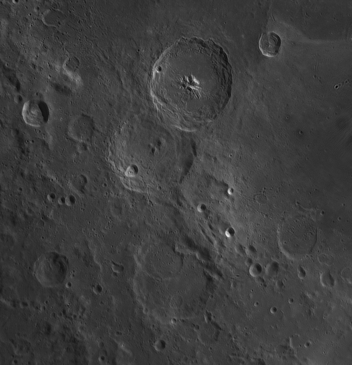

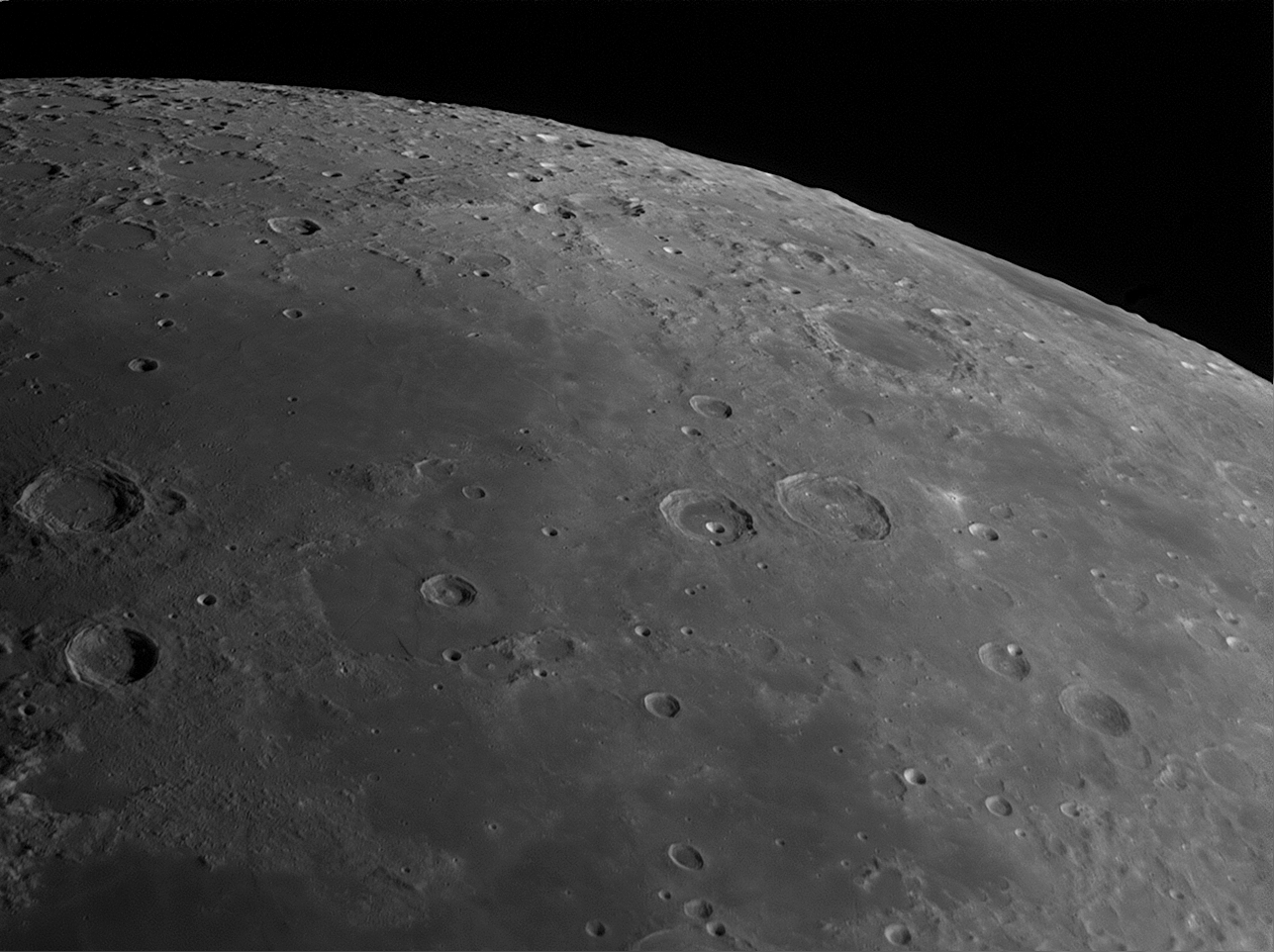

Avec le C8 et barlow 2x:

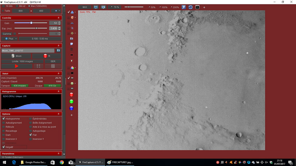

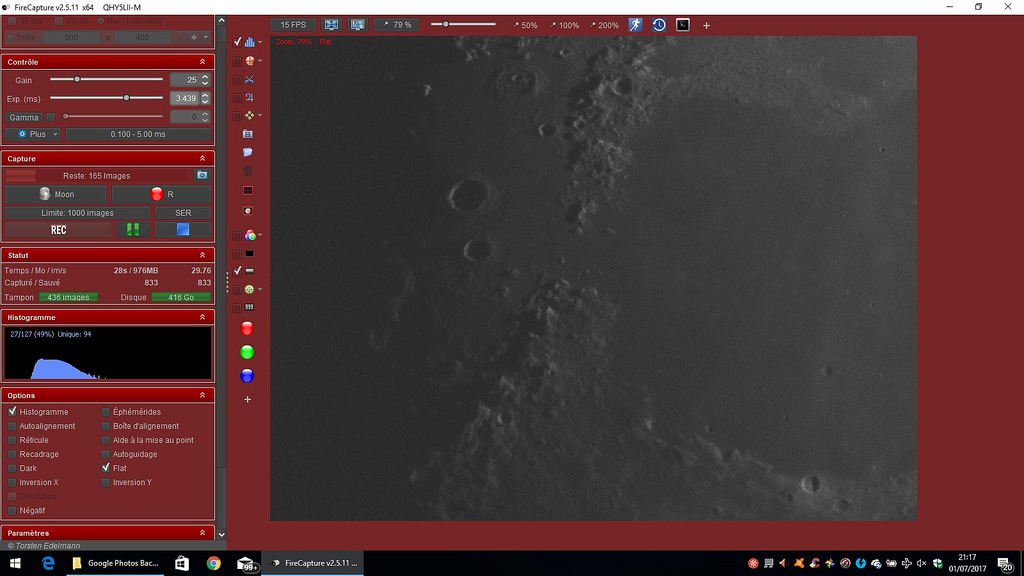

Prise de vue via Firecapture:
Et passage en mode Négatif pour affiner la mise au point (je trouve ça excellent):

Et ben c'est vraiment très joli tout ça !!! Je suis épaté par ton rendu à la ED80, on ne se rend pas complètement compte sur les photos réduites, mais au moins égal ou supérieur à ta prise au 150 ?
Le traitement est un peu différent mais oui la ED80 fait très bien son job ;)

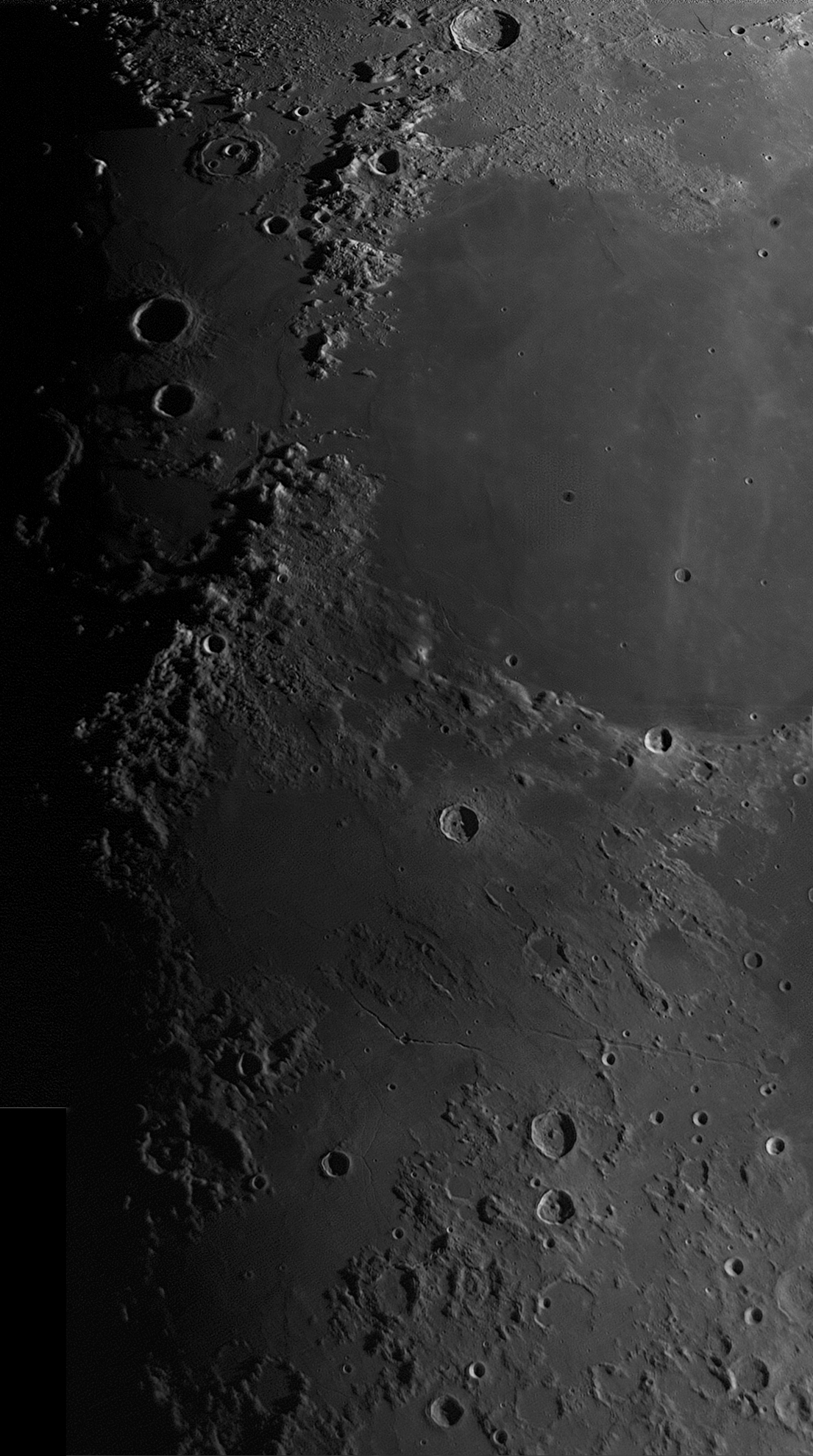

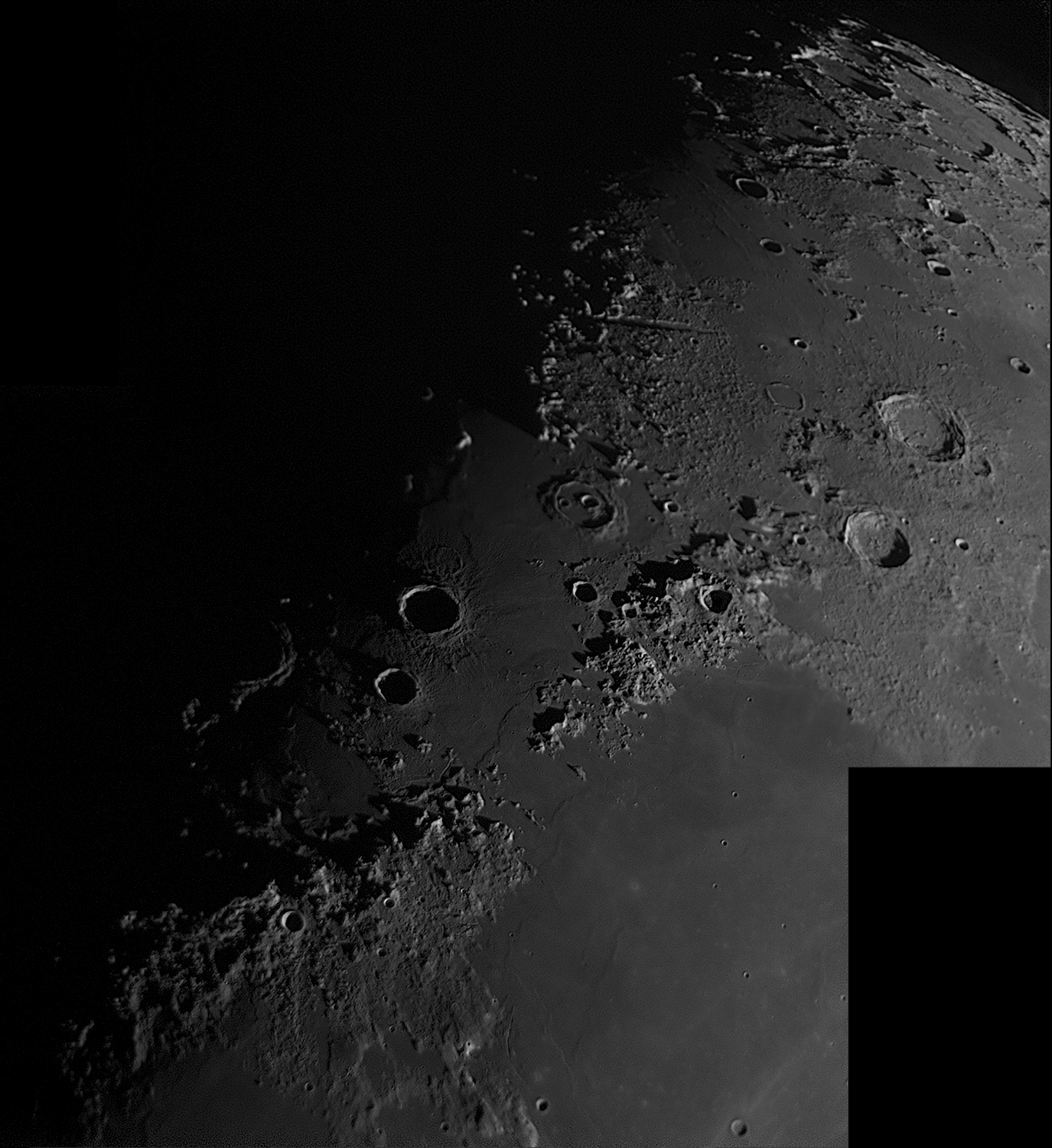

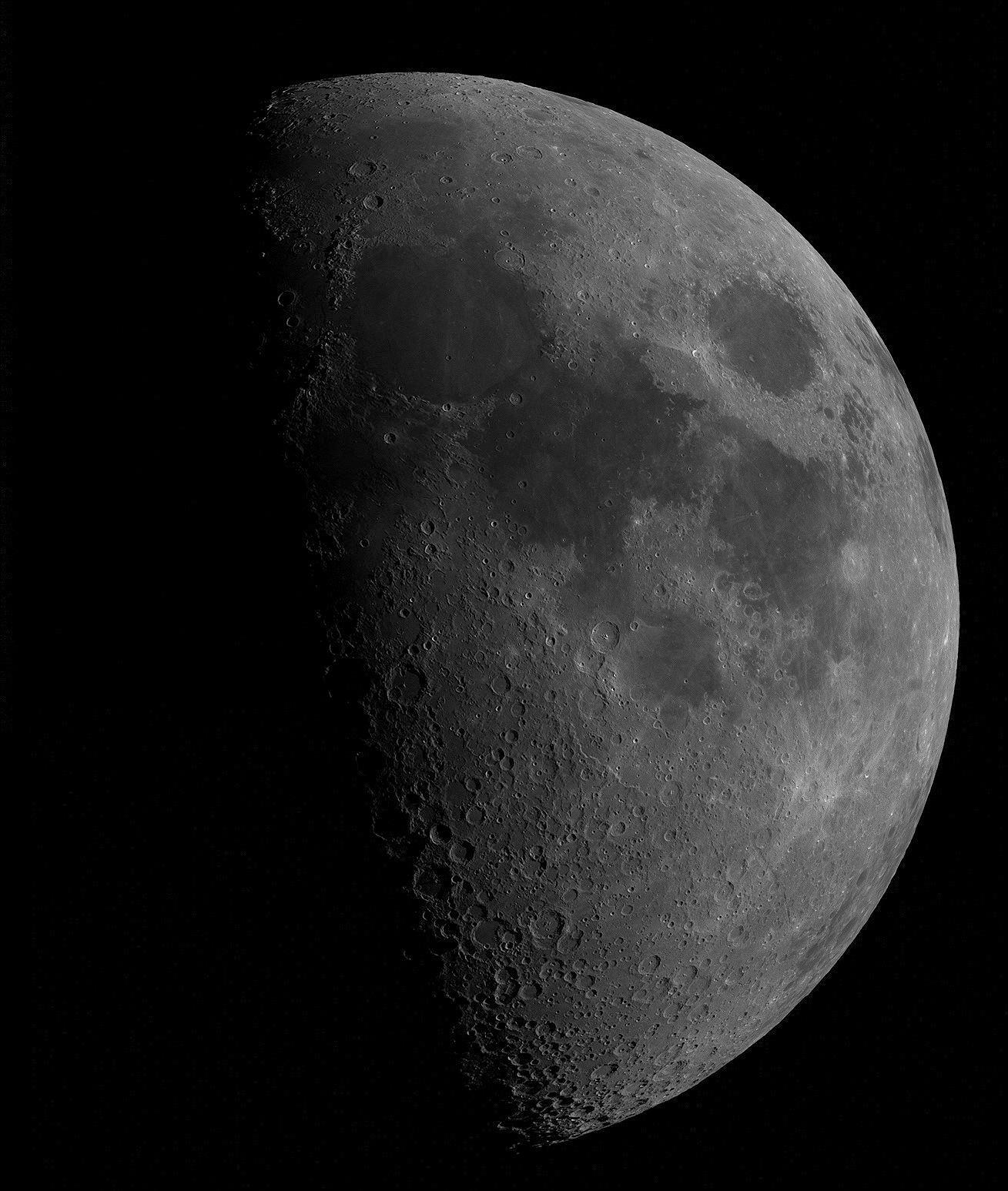

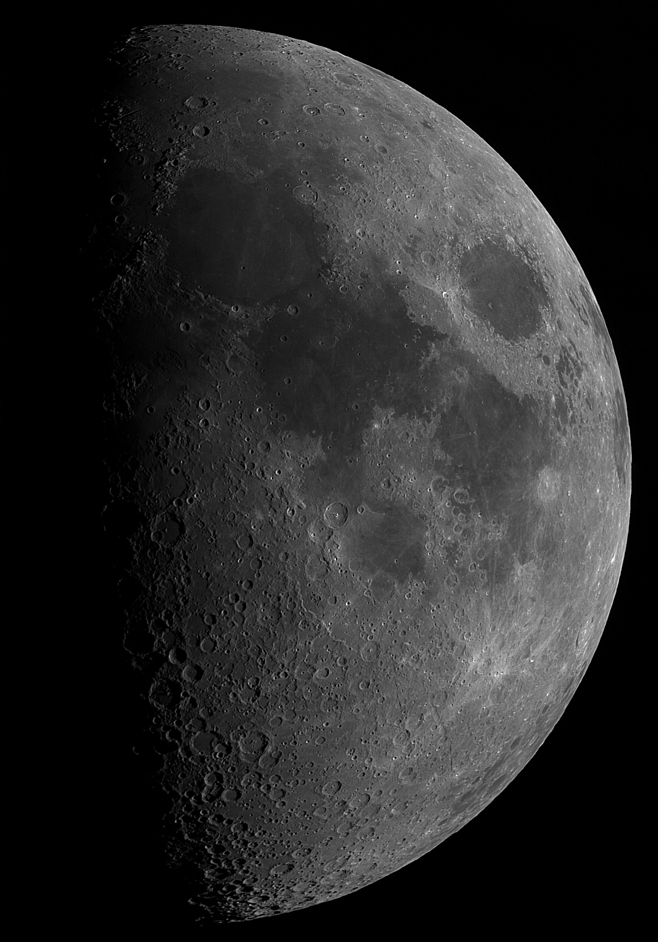

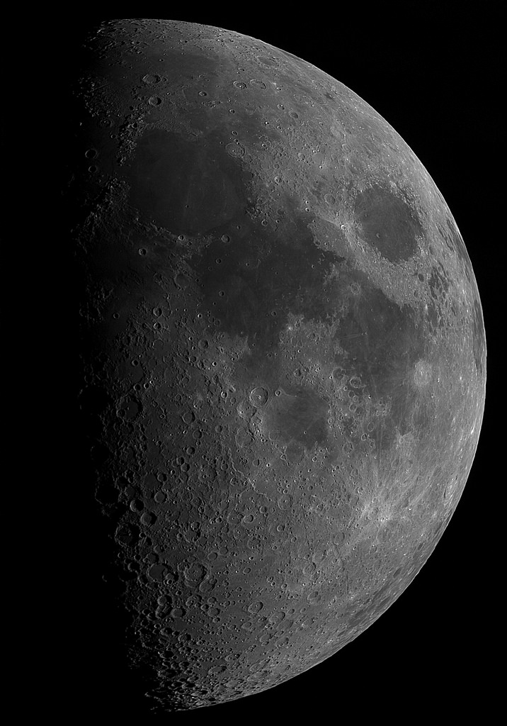

Et tes lunes entières, c'est le résultat d'une mosaïque (combien d'images) ?
Et, dis, tu peux en poster une un peu plus grande, les détails sont si fins que c'est presque frustrant à ce format !
S'il te plait :)
S'il te plait :)
Avec la ED80 c'est 2 images.
Avec le N150 c'est 3 images.

Voici en plus grand:
Avec la ED80:
Avec le N150:
et la version ED80 est plus fine que le gros bourrin de N150 :b:
Que va nous faire le C8, de la bouillie de pixels ?????
Clairement, l'ED80 fait plus que tenir la route face au 150. Avec en plus, mais sans doute est-ce lié, un traitement plus doux et nuancé.
Oui il doit y avoir de ça , vais voir ce que je peux faire pour sauver l'honneur du N150 :p
Tu utilise le négatif pour affiner la mise au point???:)
Comment interprète tu ce mode pour t'aider?:?:
Ah ah, faut que j'essaie!;)
Oui j'ai découvert ça en imageant Jupiter. Je trouve que c'est plus facile pour distinguer les fins détails et donc affiner la mise au point.
Pour Saturne ça m'aide pour mettre au point sur la division de Cassini ;)

Je crains que l'honneur du newton ne soit bafoué à tout jamais...Notre pauvre Isaac doit se retourner dans sa tombe, mais c'est un peu la vengeance des chinois (remember Hong Kong)...
c'est un peu triste, mais c'est la vie...:)
La finesse de ta capture à l'ED est remarquable, tout comme ton traitement :) Dis, un jour, tu me diras comment tu fais pour faire ressortir autant de détails sur les zones éclairées "à plat", je te paie....euh...une bière :be:

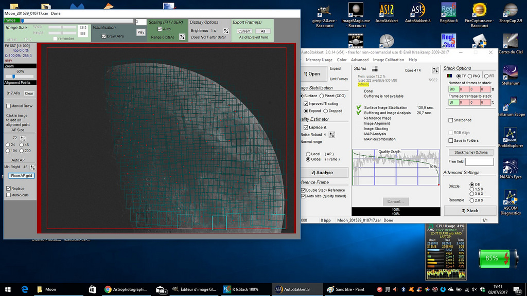

Reste connecté au post dans la soirée, je t'enverrai des photos d'écran de mes reglages AS3, R6.;)
En même temps, ton 150, c'est un Skywatcher ?...donc les chinois auraient usurpé une formule optique anglaise du 17ème pour l'humilier avec une autre formule...anglaise encore, mais du 18ème. Là, c'est vraiment franchement dégueulasse...

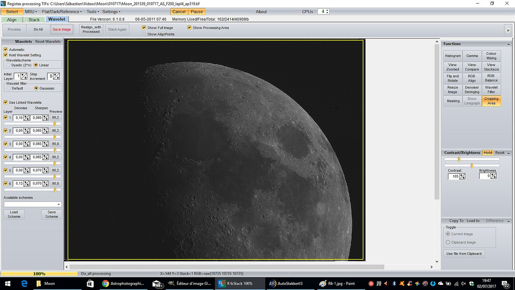

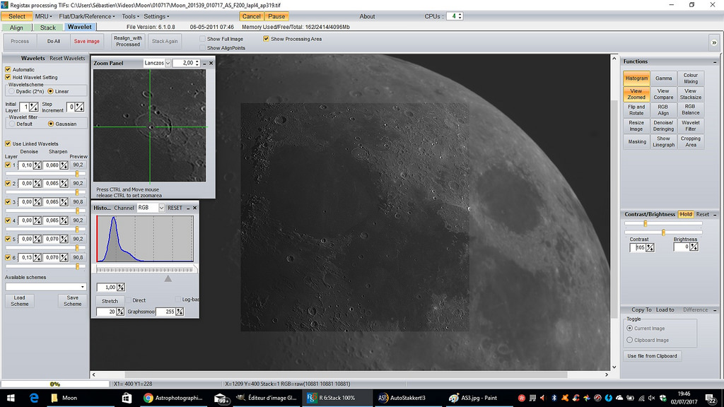

C'est parti pour les infos de traitement:
Rappel: vidéo en .SER de 1000 images avec la 80ED, QHY5L-II mono, IRcut, filtre rouge #25.
Avec AS3:
Ensuite le .Tif de 200 images retenues:
Ondelettes avec Registax 6:
Reglage de l'exposition, des wavelet (ondelettes), fenêtre de zoom pour pister la monté du bruit.
Et on applique le tout à l'image entière:
et un ptit crop pour sauvegarder l'image.
Voici mes réglages, surement différents d'autres astrams sur WA ;)
Le lien pour le fichier .Tif (converti en .png) qui a servi d'exemple:
https://img4.hostingpics.net/pics/197816Moon201539010717ASF200lapl4ap319.png
Ok, j'ai bien compris ! Tu pars d'une base de 1000 images !!!! on ne joue pas dans la même cour ! Quand je vois comment tu pousses tes curseurs, preview à plus de 90%, sharpen augmenté en plus , alors que moi, avec ma seule image, ou récemment quelques centaines tout explose bien avant !!! (comme toi, je traite par contre uniquement en linear, et quelques fois même en mode default qui garde plus de finesse au fichier)

Regarde bien les valeurs de Sharpen, ce n'est pas augmenté mais diminué plutôt. La valeur de départ est à 0.10. Ici c'est 0.060 ou 0.070 suivant les niveaux.
Pour tes vidéo en Avi qui ne sont pas lues par AS2, tu peux les pré-traiter avec l'excellent PIPP en enregistrant la video final en SER.
Et pour les 1000 images, c'est tout l'avantage des cam planétaires. Super rapide, légère, pas de vibration du miroir, etc.... Tiens je gnangane de nouveau. Bizarre :b::be:
Avec mes vieux yeux (et tes petites images de jeune qui y voit bien, en bonne santé, l'avenir devant lui etc...), je n'avais pas vu que ton "sharpen" était réduit (où sont donc mes lunettes !) Mais je vois que tu utilises AS3, peut être plus simple de l'installer direct (windows8/eosmoverec compatible ?) parce qu'un c'est peu laborieux à force de passer par tous ces softs intermédiaires !

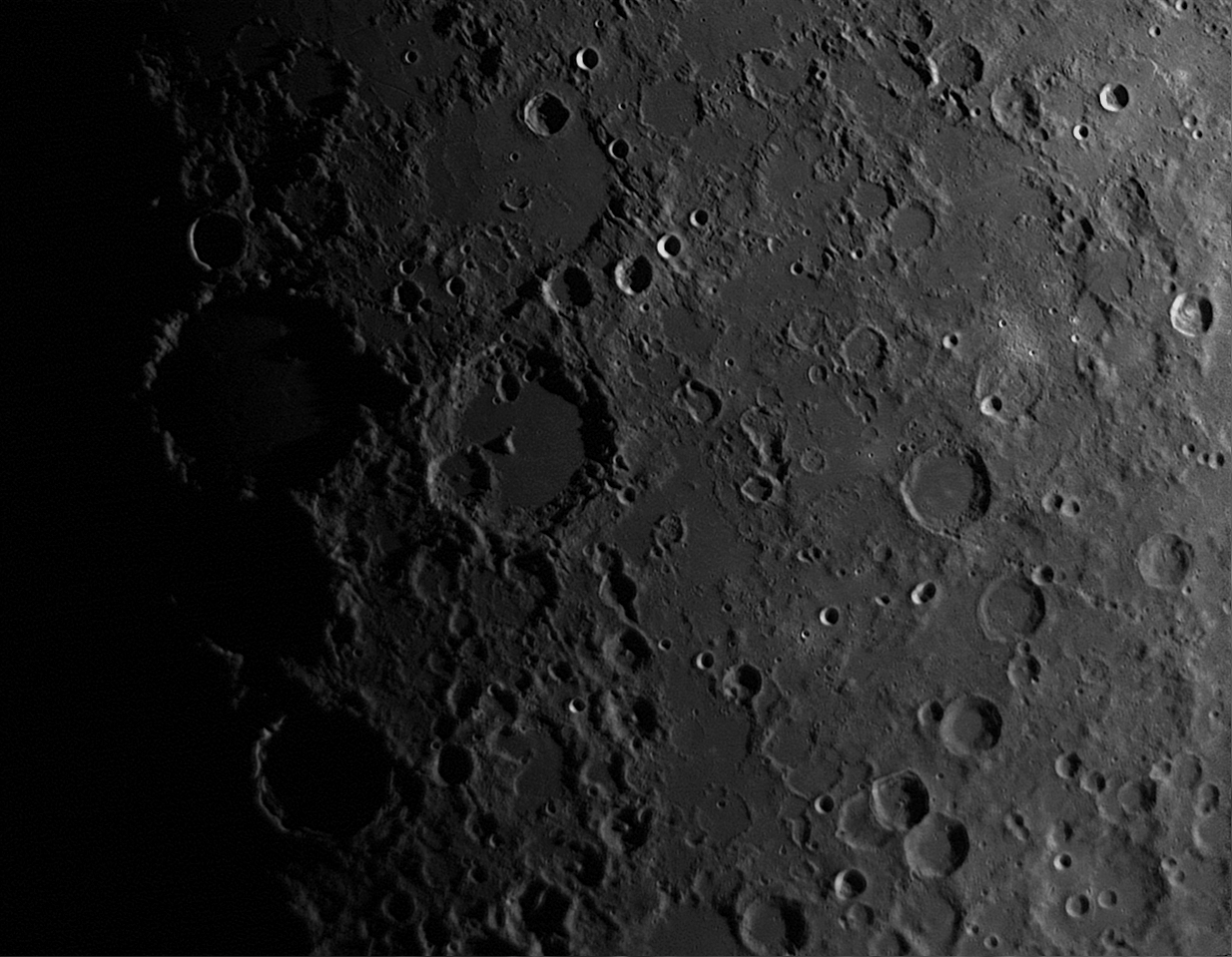

Je viens de terminer une très belle série de clichés lunaire au 150.
Faut que je traite maintenant...enfin demain.
Des plans à la barlow aussi.
