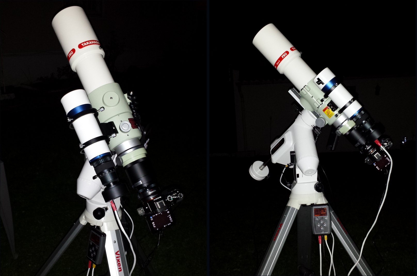

Perso je l'utilise avec un gros chercheur TS de 60/240mm sur ma FSQ et c'est un bonheur. Le Lacerta guide en sub-pixels, donc il est théoriquement capable de guider avec une focale égale à 1/10 de la focale imageur. Avec mon chercheur de 240mm il pourrait en théorie guider un instrument de 2400mm de focale... En pratique j'ai déjà réussi à guider mon Intes avec réducteur soit 1400 de focale, sans problème.
C'est enfantin à utiliser, après mise sous tension il suffit de sélectionner une étoile sur le petit écran (le capteur CCD chope une étoile de mag11 sans soucis), de réaliser une calibration automatique et il est prêt à guider. Ca prend moins de 5 minutes.

Une image du setup. On voit l'étoile-guide sur l'écran du Lacerta et le chercheur TS sur lequel est monté la CCD du Lacerta.
