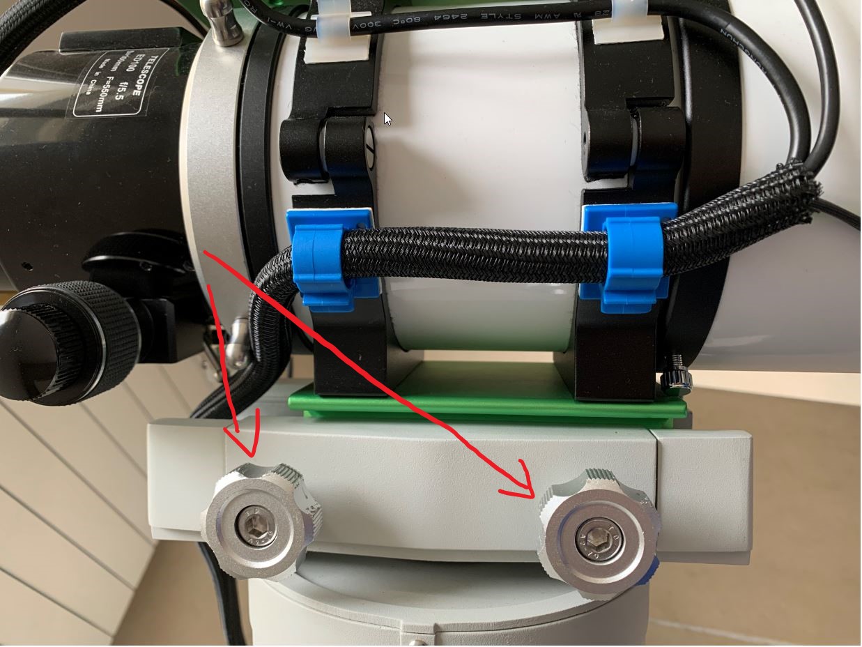

Les deux molettes serrées, je veux tester les mouvements de la monture sur ses deux axes. Ne pas oublier d'enlever la fameuse "clé" qui bloque l'un d'eux. Je me suis fait une frayeur croyant que ça ne fonctionnait pas. Tout fonctionne donc et de plus avec un silence de rotation fort appréciable.
Je teste ensuite le tout avec la lunette Takahashi FC100, soit 2,5Kg environ. Autant dire rien du tout pour la monture. J'installe un contrepoids (batterie) de 3Kg et tente de tout équilibrer.
On est surpris par l'extrême fluidité des mouvements. L'équilibrage est subtil ! Un rien fait pencher l'instrument d'un côté ou de l'autre. Mais j'imaginais l'affaire plus délicate. En fait je pense qu'il ne faut pas chercher le parfait équilibrage. J'ai simplement réglé le contrepoids de façon à avoir une extrême facilité à faire bouger l'instrument d'un simple doigt. J'ai réussi en peu de temps à le voir s'immobiliser mais, pas si simple quand même.
Je resserre le tout et actionne alors les mouvements de la monture à l'aide de la raquette. C'est parfait. J'ai eu besoin de désserrer l'une des molettes d'un 1/16ème de tour et encore. Mais lors d'une seconde tentative avec la molette vissée totalement, tout s'est bien mis en mouvement.

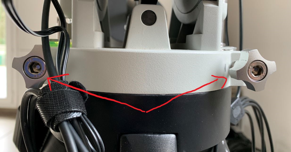

1 : Alignement polaire à l'aide d'une boussole GPS et usage du niveau à bulle pour rendre le tout aussi précis que possible.
2Réglage du mieux possible du point zéro. Ca n'est pas simple car il n'y a pas de marque précis de ce dernier, contraiement à la monture advanced Celestron. C'est à l'utilisateur de le régler. Alors certes, il y a une option "chercher le point zéro", mais en vérité cela correspond au réglage usine il me semble. Du coup, le meilleur moyen de procéder est un bon niveau à bulle et de faire un réglage aussi précis que possible.
3 : Ensuite, là, j'avoue avoir eu quelques surprises : j'ai refait un alignement trois étoiles, eh bien rien de convaincant ! Dès le premier pointage, la cible à faible grossissement était totalement en dehors du champ ! et là, vous imaginez les mots doux qui me sont passés par la tête. J'étais surtout un peu déconcerté ! :b:
J'ai donc utilisé une autre méthode trouvée d'ailleurs sur le site outre atlantique. Voici ce que ça donne :
1: position zéro + alignement vers le pôle sud (boussole GPS d'un téléphone portable, il doit y avoir mieux...).
2 : alignement une étoile, on ajuste et retour au point zéro.
3 : alignement deux étoiles.
Résultat : Bingo ! tous mes objets en plein centre de l'oculaire à 20X et dans le champ d'un orthoscopique à plus de 120X. Le choix des étoiles fut : Fomalhaut pour la première (one star align) et pour l'alignement deux étoiles : Antarès et Nunki.
Résultat des courses : toutes les cibles des deux côtés du méridien sur une période de plus de 3 heures d'observation se sont retrouvés dans le champ hier soir. De NGC253 encore bien à l'est à une étoile couchante du Bouvier, en passant par Altair puis le Sagittaire, le Scorpion.
Je ne comprends pas pourquoi avec l'alignement trois étoiles ça n'a pas fonctionné...Ca reste un mystère. Je me demande si en fait ces différents d'alignement n'ont pas chacun une fonction différente. J'ai lu quelque part que l'alignement trois étoiles était fait pour remédier à une erreur de cône...
Pour le moment je continuerai à employer la méthode précédente. Il semblerait même qu'un alignement une étoile puisse suffire mais avec une mise en station impeccable. Et je sais que c'est pas encore le cas. Il le faudra bien pourtant d'ici un an lorsque je me lancerai je pense un peu dans la photo ciel profond...

Une monture, c'est la leçon que je retiens à ce jour, ça ne se maitrise pas en une soirée loin s'en faut. Et pour tout dire, je ne suis que moyennement satisfait de ma méthode d'alignement vers le pôle sud. Ca fait un peu bricolage, y compris lors de mes veillées au volcan, ! Je n'ai pas utilisé le polar scope car de là où j'observe dans ma résidence je ne peux pas voir Sigma Octant. Et pour tout dire, c'est franchement pas aussi simple que l'étoile polaire...

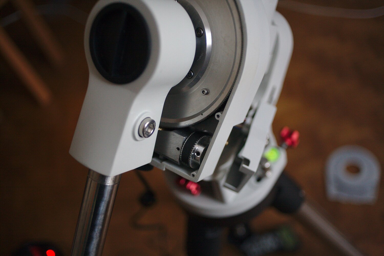

Quelques mots sur le polar scope : il va falloir aussi l'aligner celui-là ! Notamment rendre l'axe de 12h bien vertical en position zéro. Il faut tout d'abord démonter un petit nombre de choses : le niveau à bulle, une bague où se fixe ce niveau à bulle.
Ensuite, il faut dévisser un cache où se trouvent pas mal de connections informatiques:b: . Il ne faut pas enlever totalement ce cache mais juste le retirer un tout petit peu ! Et ensuite, avec une lampe, on aperçoit deux petite vis qui servent à desserrer le polar scope !
J'ai un peu flippé tout de même mais je suis parvenu à aligner grossièrement cet axe. Il y a ensuite plus à l'avant trois autres petites vis pour un réglage plus fin. Bon, là j'ai fait une petite connerie...J'ai émoussé une d'entre elles :mad: par maladresse. Je l'ai malencontreusement trop serré. Je trouverai un moyen je pense pour y remédier. Pas de panique.

La monture CEM60 est équipée de deux niveaux à bulle. L'un est réglable (au niveau de la bague entourant le viseur polaire et un autre sur le socle principal. Ce dernier est me semble-t-il très fiable. Il est en cercle avec un point au milieu.
A propos du point zéro, comme sur la vidéo, j' ai toujours l'impression que l'axe est de travers ! Pourtant le niveau à bulle indique bien la bonne position :D
