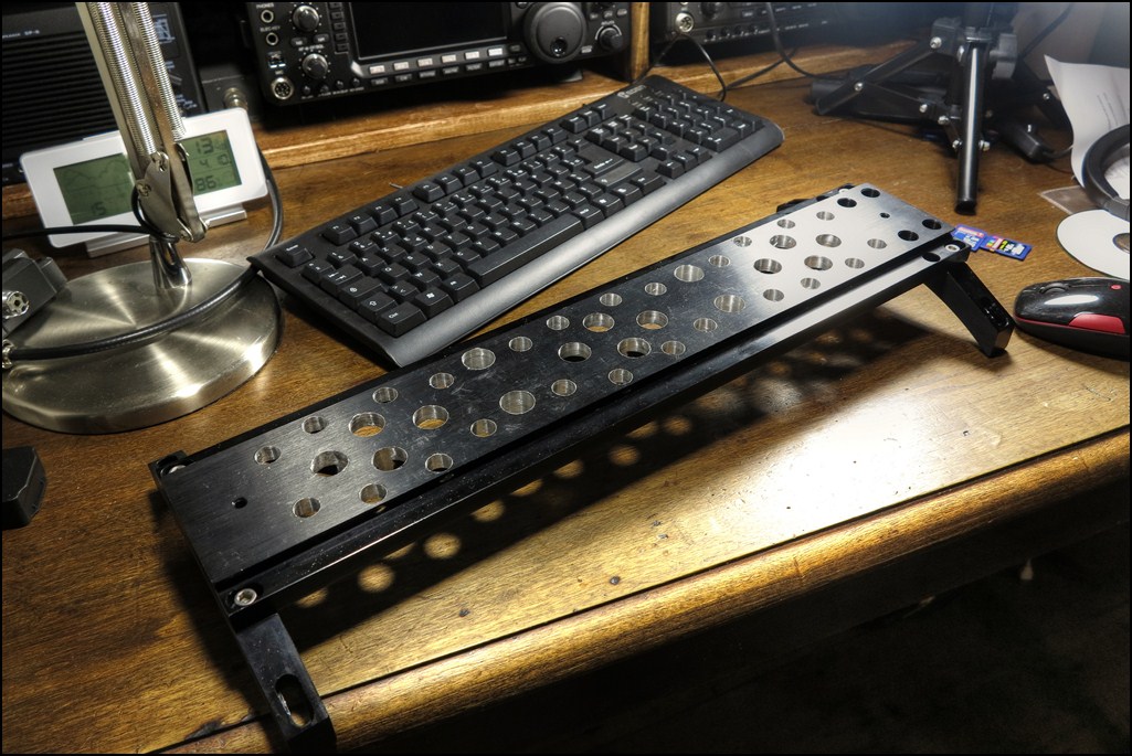

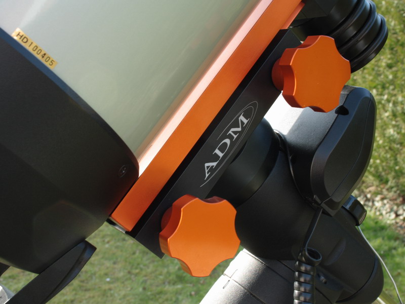

Je vais commander la pièce chez optique vision. J'ai eu confirmation comme quoi ils expédiaient à la Réunion. Elle est un peu chère mais je crois qu'il ne faut pas lésiner sur la qualité surtout pour supporter un C11...J'aurais dû d'ailleurs le faire plus tôt.

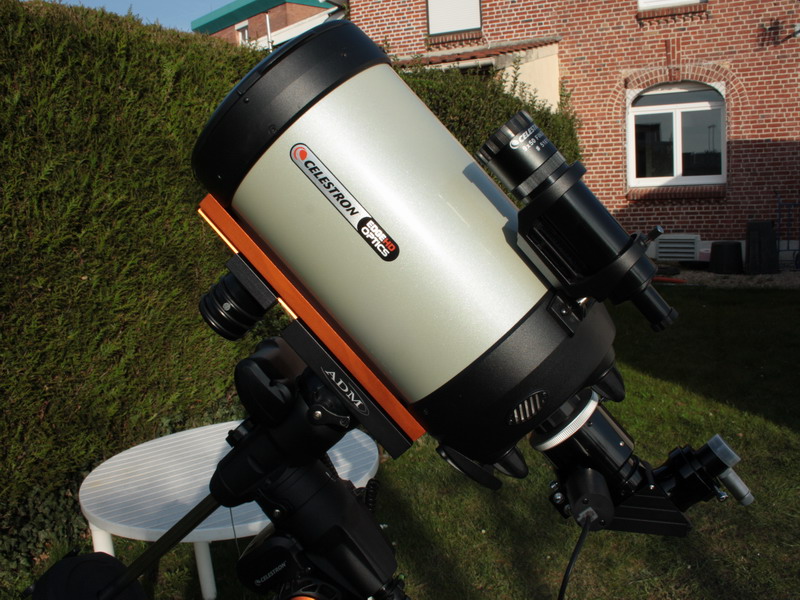

Grande satisfaction de la monture pour sa première sortie au volcan. J'ai pris beaucoup de plaisir à l'utiliser...A suivre !
Merci pour les photos. Ca a l'air costaud ! En revanche Optique Vision est en rupture de stock pour les queues d'aronde format C11. Chez l'Astronome, il y a semble-t-il la même chose de la marque ADM. Le même prix 150 euros. Je pense que c'est la même qualité...
  eric l a dit :
En tous cas elles se ressemblent et ADM a très bonne réputation .
La pièce est commandée ! Il n'y a plus qu'à attendre sa réception !
  • 3 semaines plus tard...
Je remonte le post : j'ai reçu la pièce, la queue d'aronde Losmandy aujourd'hui. Ca renforce bel et bien la stabilité même si le résultat n'est toujours pas la perfection. J'ai testé le tout ce soir avec le C11. Les vibrations s'estompent, chrono en main en deux secondes et demi après un léger coup sec sur le tube et s'avère notables à 700x mais sans être handicapantes lors par exemple de la mise au point. Avec la FC100, les vibrations s'estompent instantanément.
