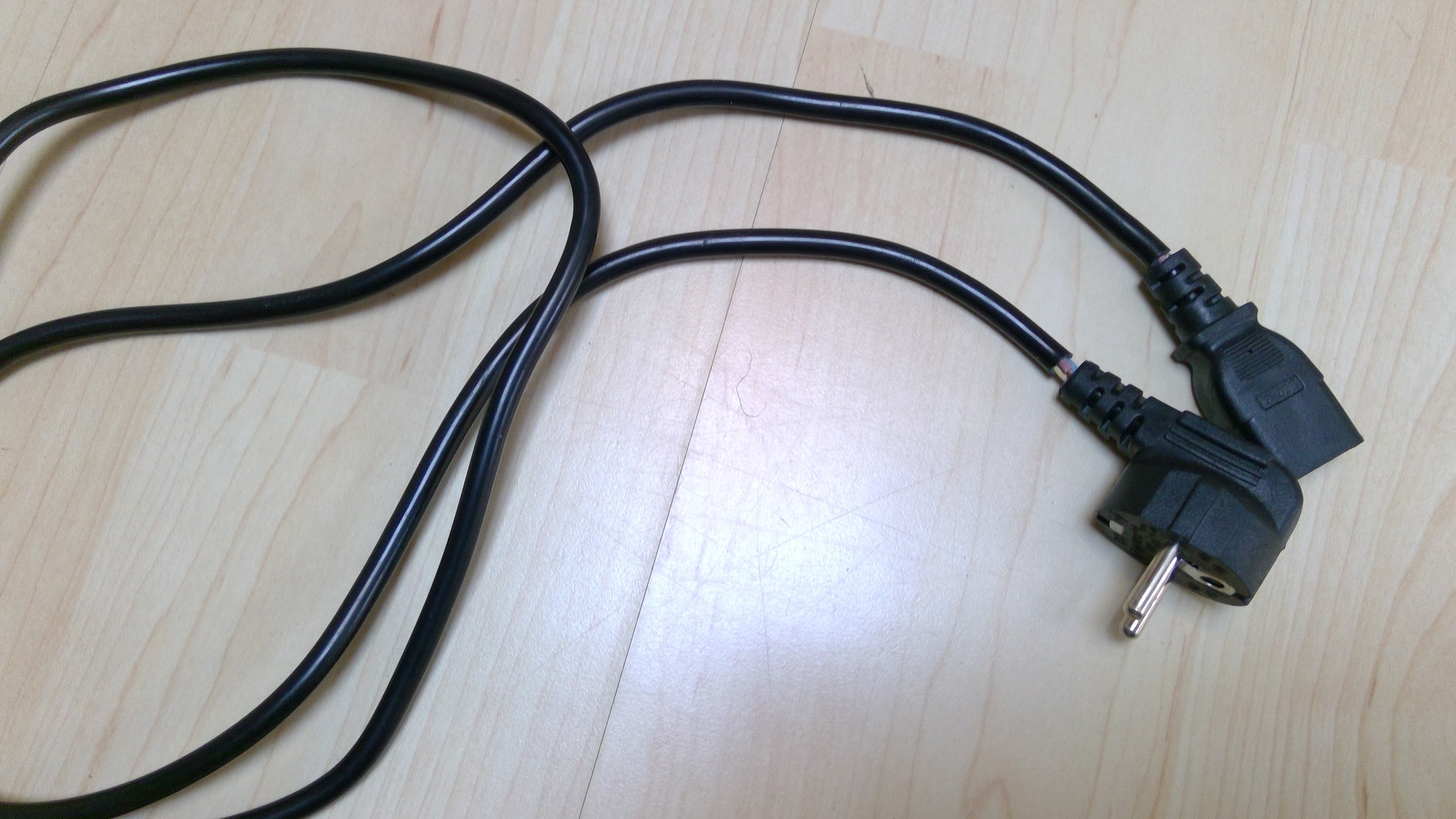

  • le cordon d'alimentation du secteur au transformateur n'a pas tenu 1 mois : la gaine s'est cassée au niveau des deux extrémités (voir photo ci-dessous) ;

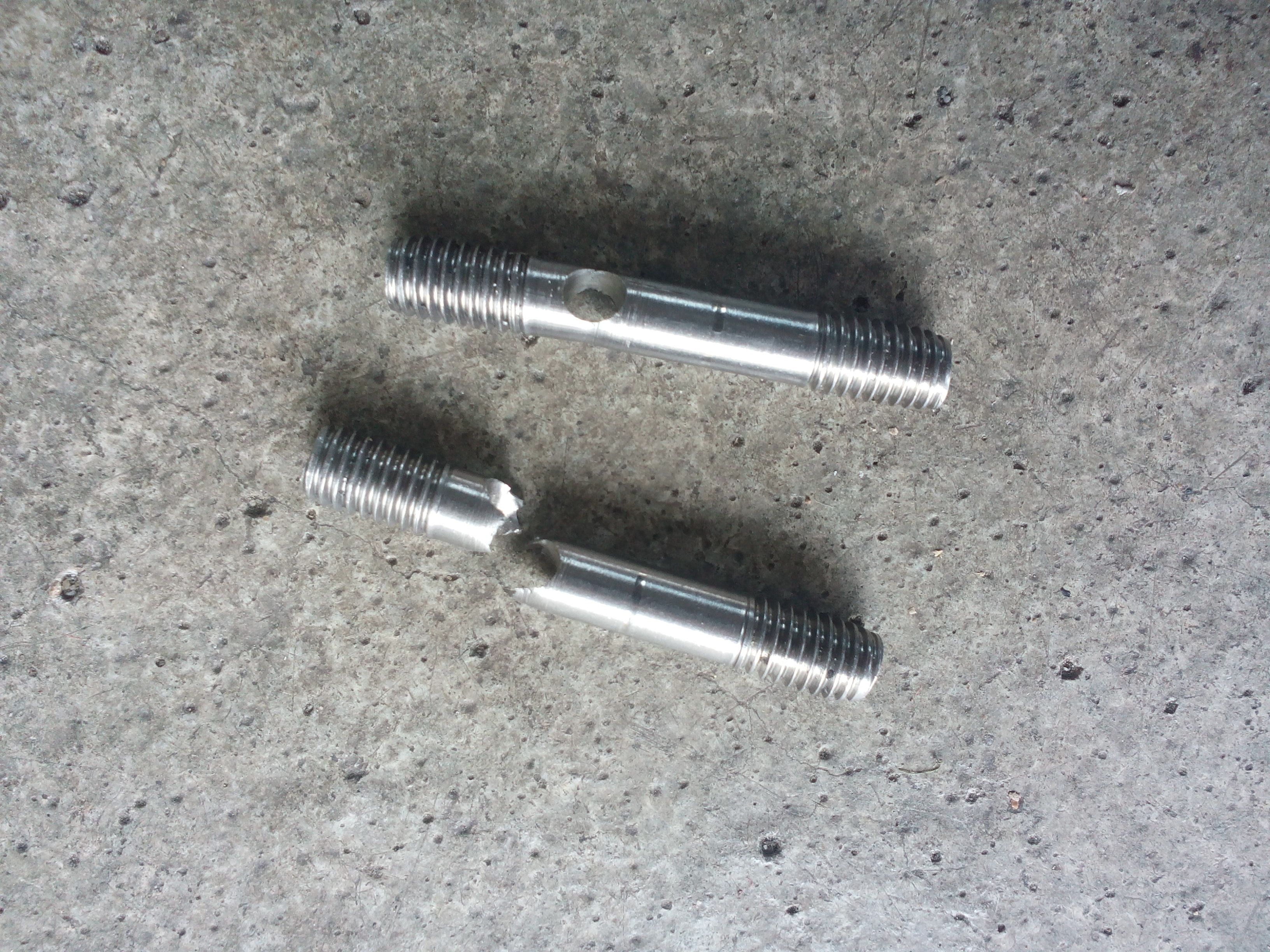

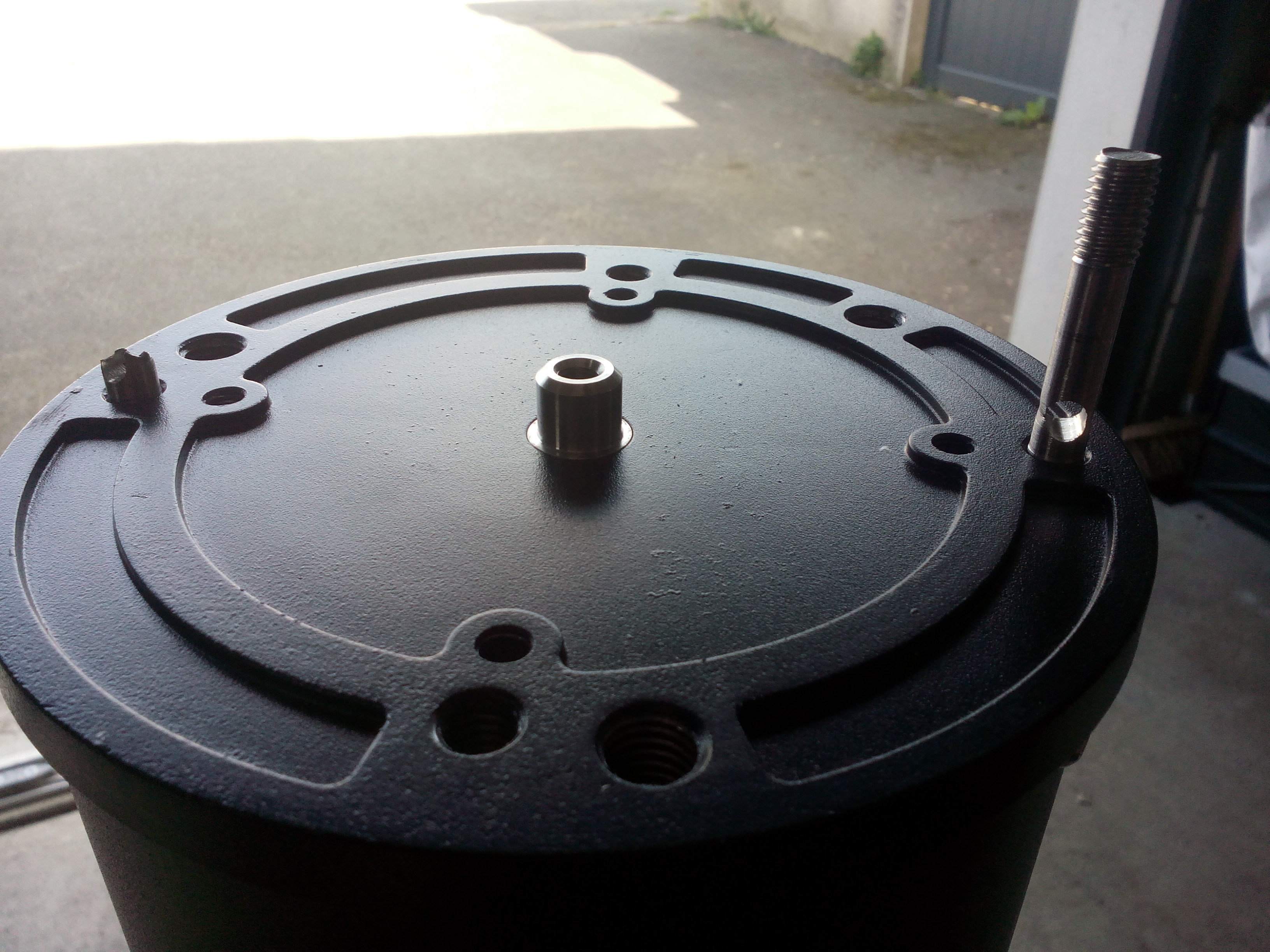

  • les deux tiges de fixation de la monture sur le Tri-Pier sont très fragile (problème de conception avec les trou au milieu des tiges). J'en ai une qui s'est tordue et l'autre s'est rompue. (photos ci-dessous).

J'ai eu la même mésaventure concernant un cordon d'alimentation. Je l'ai donc changé. Et tout fonctionne bien heureusement.

Pour mon câble, Astroshop m'envoie un nouveau câble. Assez réactif, même dans cette malheureuse période. J'attends le réponse maintenant pour les fameuses vis...

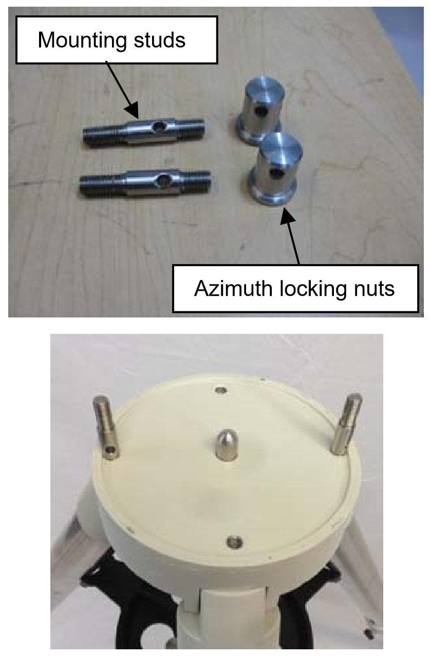

D'ailleurs, j'ai une question pour les possesseurs de la monture. J'ai constaté que mes vis de fixations étaient finalement très fines par rapport à ceux qui sont montrées dans le mode d'emploi d'iOptron. La partie percée est renforcée sur les photos ci-dessous, ce qui n'est pas le cas pour mes vis, dont l'épaisseur est vraiment inquiétante finalement. Est-ce le cas pour vous ?
Vis du mode d'emploi :
Mes vis :
Merci d'avance pour vos réponses ! 😉
Effectivement, c'est curieux.

J'attends une réponse d'Astroshop. Je n'ai pas eu de chance ces derniers temps. le câble d'abord (pas trop grave), mais j'ai fait marcher la garantie, puis les vis. Ils viennent de m'envoyer hier un nouveau câble.
Par contre, ils ont mis une semaine pour répondre à mon message.
Donc sachant que j'ai envoyé un message hier, pour la demande de changement sous garantie, je verrai bien dans les jours qui viendront la réponse. Je vous tiendrai au courant ! 😉

Vraiment un manque de chance pour la vis cassée...Un défaut de fabrication j'imagine à la base. Cela dit, on voit que le matériel est made in China. Ca fonctionne super bien, mais, il y a un mais qui traine...Dans le détail, il y a des petites choses qui sont comme négligées. C'est dommage.
Mais si je devais mettre une note à cette monture, elle serait très bonne malgré tout.

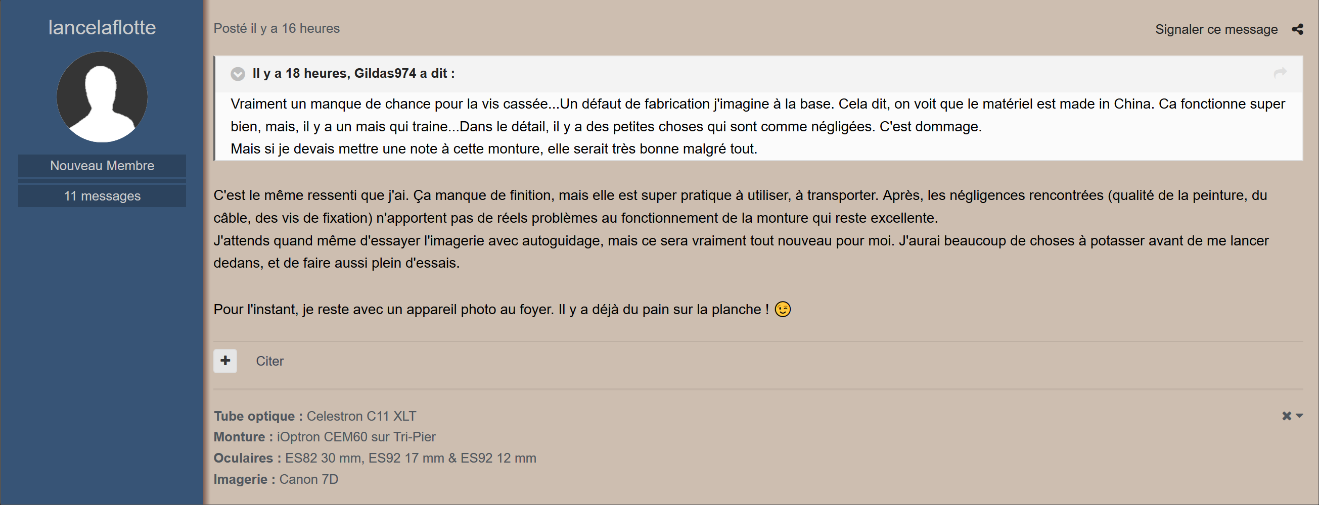

il y a une heure, Gildas974 a dit :
C'est le même ressenti que j'ai. Ça manque de finition, mais elle est super pratique à utiliser, à transporter. Après, les négligences rencontrées (qualité de la peinture, du câble, des vis de fixation) n'apportent pas de réels problèmes au fonctionnement de la monture qui reste excellente.
J'attends quand même d'essayer l'imagerie avec autoguidage, mais ce sera vraiment tout nouveau pour moi. J'aurai beaucoup de choses à potasser avant de me lancer dedans, et de faire aussi plein d'essais.
Pour l'instant, je reste avec un appareil photo au foyer. Il y a déjà du pain sur la planche ! 😉

Pour Lancelaflotte, après zieutage, j'ai aussi les mêmes vis percées en leur milieu. Sans renfort, elle devrait faire néanmoins l'affaire car je ne compte pas dissocier le trépied de la monture.
il y a une heure, Meade45 a dit :
Merci pour ton retour.
Ben justement, j'ai aussi souvent déplacé la monture avec juste la barre de contrepoids dessus, avec le Tri-Pier. 5 m à chaque fois, ça se fait sans problème.
C'est une des questions qui me taraudent car est-ce dans ces déplacements là que les vis ont commencé à se détériorer, ou bien à force de la démonter et remonter...
Sinon, c'est aussi très probablement un défaut dans l'acier des vis (un acier d'une mauvaise série).
En attendant une réponse de mon revendeur, je vais essayer de faire de nouvelles vis à partir d'une tige filetée de même diamètre et pas de vis. Pour cela, il faudra que j'aille dans un magasin de bricolage... Aventure à suivre. Je suis trop frustré ce matin d'avoir loupé une si belle nuit. 😒
Hors sujet : Comment faites-vous pour éditer un ancien message afin de corriger des "fôte d'aurtoggrafe" par exemple ? Je n'ai pas trouvé de "bouton" pour ça. Je dois être sacrément bigleux... J'ai joins ci-dessous une copie d'écran de ce que j'ai quand je vais sur le forum, au cas où je n'ai pas le même affichage que vous. Vous pouvez m'aider à retrouver le mode d'emploi pour éditer un ancien message ? Merci d'avance !
Il y a 13 heures, lancelaflotte a dit :
Par rapport à ta capture d'écran, normalement, tu as un "bouton" Éditer à côté de Citer.
Tu es sûr que tu étais loggué ?
Merci Stellarhum pour ta remarque. Je suis bien "loggué" pourtant... Je vais essayer de désactiver mon bloqueur de publicité et autre protections habituelles sur Fireforx (uBlock Origin, HTTPS Everywhere, Privacy Badger). On verra bien par la suite.
Edit : C'est bien uBlock Origin ! 😅 Je l'ai réactivé, et le "bouton" Editer ets bien présent... Allez savoir pourquoi...
Sinon, pour revenir à la monture, est-ce quelqu'un connaîtrai le diamètre des vis de fixations. Je pense acheter une tige filetée de diamètre 7 mm, mais je voudrai être sûr du diamètre. Je ne peux commander qu'en "Drive" à mon magasin de bricolage, donc autant ne pas se tromper.
Je fabriquerai 2 vis de fixation de même longueur, avec un dépôt d'étain (soudure) pour empêcher la vis de s'enfoncer davantage dans le Tri-Pier en la faisant tourner quand on vis les embouts par dessus.
