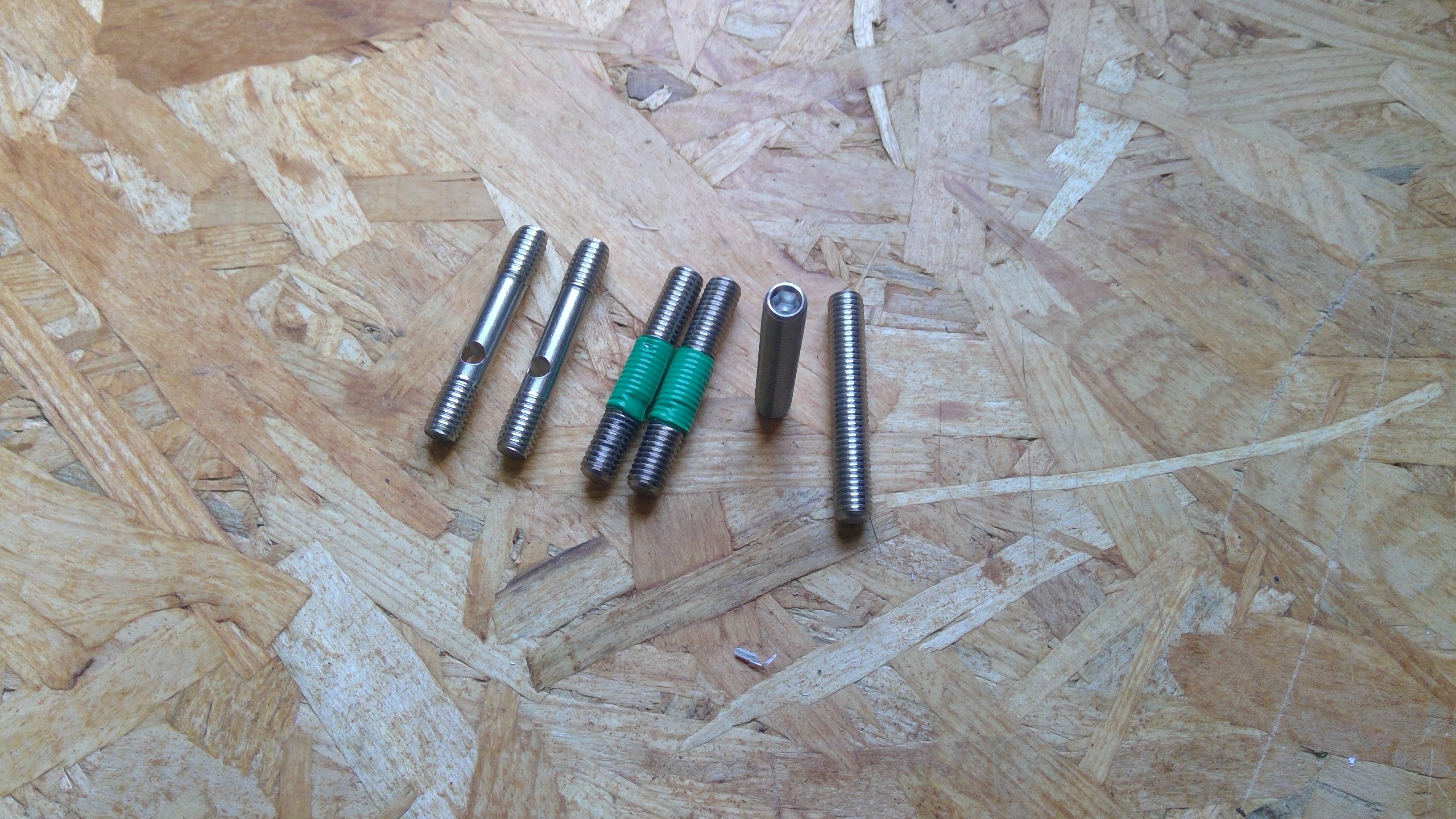

Je fabriquerai 2 vis de fixation de même longueur, avec un dépôt d'étain (soudure) pour empêcher la vis de s'enfoncer davantage dans le Tri-Pier en la faisant tourner quand on vis les embouts par dessus.
J'espère bien que tu vas faire jouer ta garantie, pour ces vis.

La suite des aventures pour mes vis. Je viens de recevoir à l'instant un message d'Astroshop :
Citation
nous n'avons pas oublié votre message. Malheureusement, la réponse a pris du retard en raison du grand nombre de demandes en cours. Nous allons vous répondre en détail dès que possible et vous remercions pour votre patience.
Si vous avez encore des questions, veuillez répondre à ce message. Ainsi, nous serons en mesure de répondre avec pertinence à votre demande.
Cordialement
Astro-shop.fr
Comme je disais, ils sont bien occupés... 😁

Pour les vis, étant donnée que j'ai mes mêmes, je me demande pourquoi elles sont percées ?
De plus elles sont soumises à des contraintes puisque les vis de réglages en Azimut s'appuient dessus !
Bonjour Meade45,
Tu as raison, j'ai reçu le même message pour réponse au message de ce matin, ci-dessous, qui cette fois a l'air moins automatisée (j'ai enlevé le nom de la personne par respect) :
Citation
à ma connaissance, dans les montages de CEM60 sur TriPier que j'ai pu effectuer, je n'ai pas utilisé de vis de ce type.
J'ai réemployé les "mouting studs" que vous montrez dans la notice et qui sont livrés avec la monture CEM60.
Le vissage se faisait par le dessus, avec le levier incorporé à l'axe RA
Les avez-vous bien eu avec la monture ?
J'ai tout de même transféré l'un de vos autres messages à notre atelier pour voir s'il dispose de telles vis comme celle qui s'est brisée.
Cordialement
Les vis sont percées pour pouvoir les visser correctement sans se "flinguer" les doigts sur le trépied. Après, je n'ai jamais serré fort, mais la notion de "fort" peut varier d'une personne à l'autre... 🙄 On utilise la tige/levier qu'on trouve sur la monture.
Je suis tout à fait d'accord pour les contraintes... C'est pour cela je vais me faire sûrement d'autres vis de fixations plus solides, dans le doute.
Au passage, j'ai reçu aujourd'hui par UPS mon câble de rechange. Ils ont été assez réactif pour ça. J'ai même eu le droit à un paquet de bonbons... 😁
  • 4 semaines plus tard...

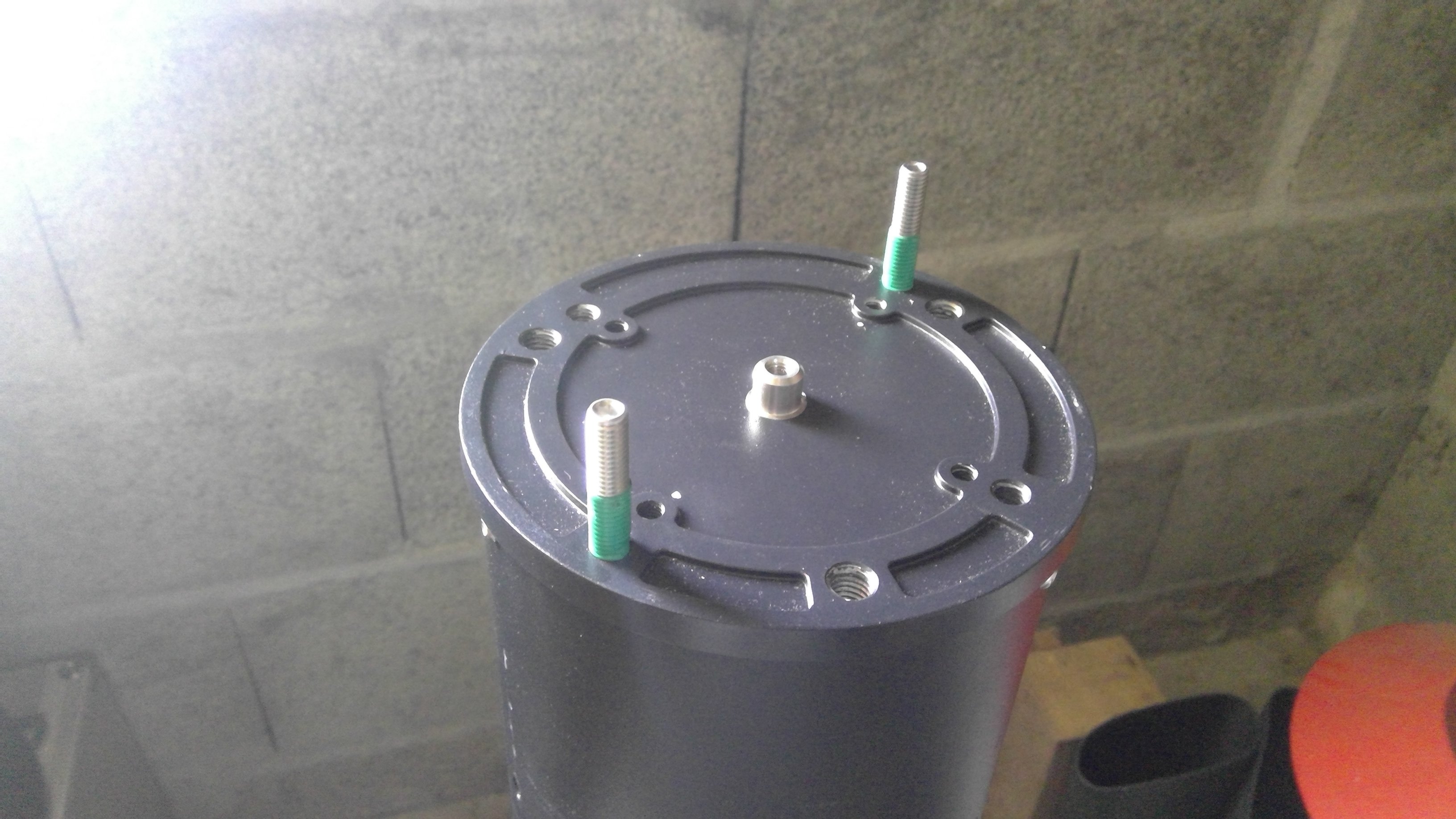

Bon suite et fin de l'histoire pour mes vis ! 😉
J'ai eu un échange mail avec l'atelier d'Astroshop me confirmant que la taille des vis était normale et bien celle proposée par iOptron. L'atelier trouve aussi que ces vis sont très fragiles. Il m'a conseillé de les changés avec des vis pleines, en M8.
Il m'a aussi commandé de nouvelles vis iOptron pour échanger les miennes qui sont défectueuses. Je les ai reçu hier dans un colis avec toujours, le petit paquet de bonbons. 😁
Du coup, en attendant les nouvelles vis d'iOptron, j'ai commandé des vis de 50 mm en M8, en inox A2 sans tête à bout plat. Je les ai entouré de scotch d'électricien pour éviter que ces vis continuent à se visser dans le Tri-Pier. Résultat des courses, ça tient très bien et cela semble bien plus solide.
Photos à l'appui !

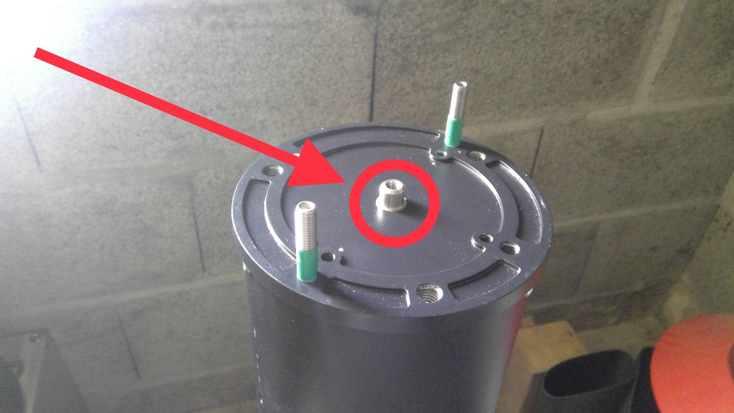

il y a une heure, lancelaflotte a dit :
salut
dsl de dévier la conversation, mais je m intéresse à ce trépied pour y mettre une autre monture (pas ioptron)
est il possible de retirer le plot central ? Facilement ?
merci beaucoup
il y a 34 minutes, Malik a dit :
merci beaucoup
Veux-tu dire, enlever la colonne noire du Tri-Pier ? Oui, cela reste assez facile : il suffit de défaire les fixations qui maintiennent les anneaux des trois pieds autour de la colonne (flèches rouge).
Par contre s'il s'agit d'enlever la pointe métallique renversée au centre du haut de la colonne, je ne sais pas. J'essaierai de regarder quand je démonterai la monture.
La notice de chez iOptron : ici.

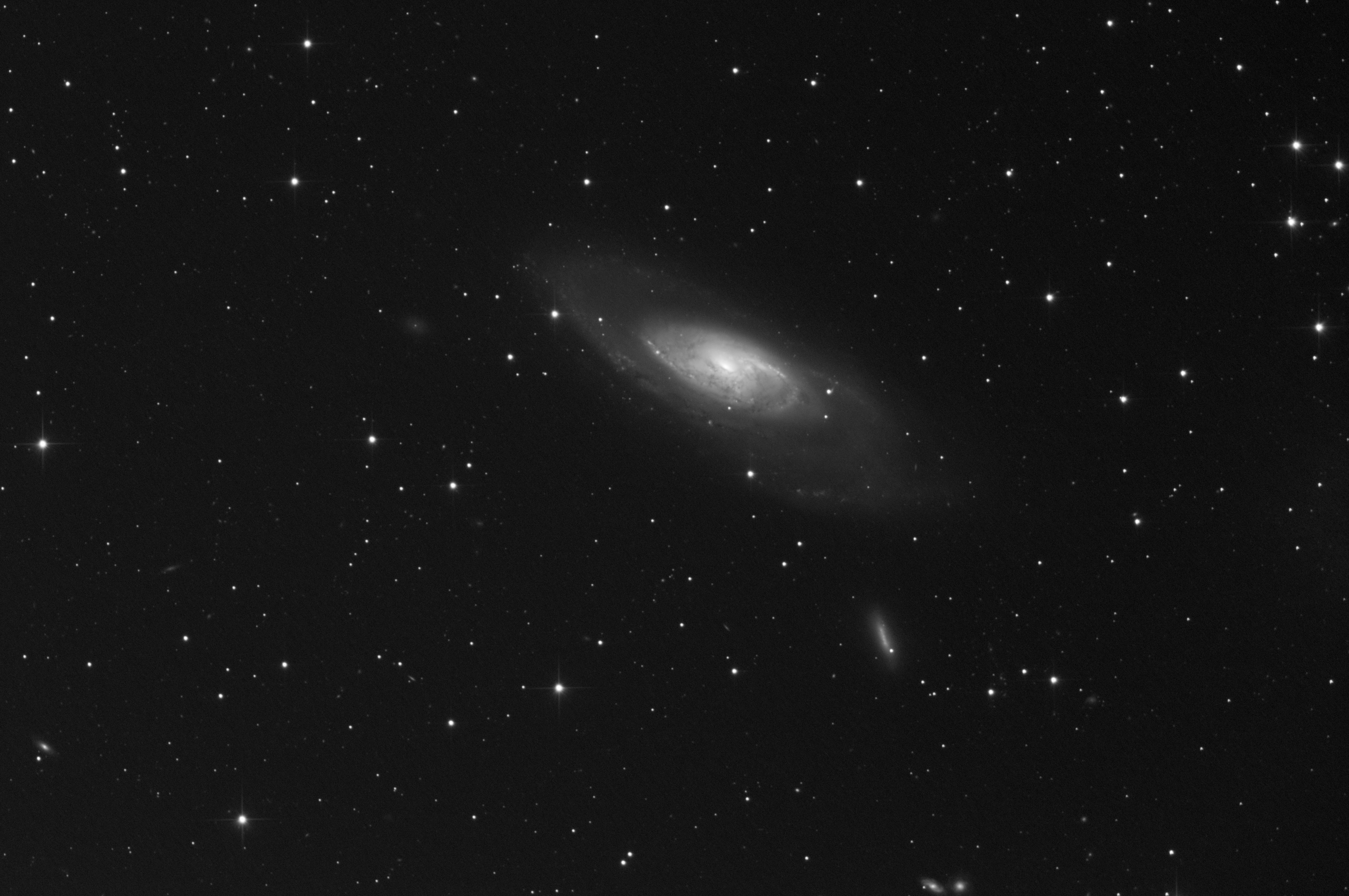

A titre d'exemple, voici une image de M106 réalisée sans autoguidage avec un téléscope de 200/800 et une ASI 183 mm:

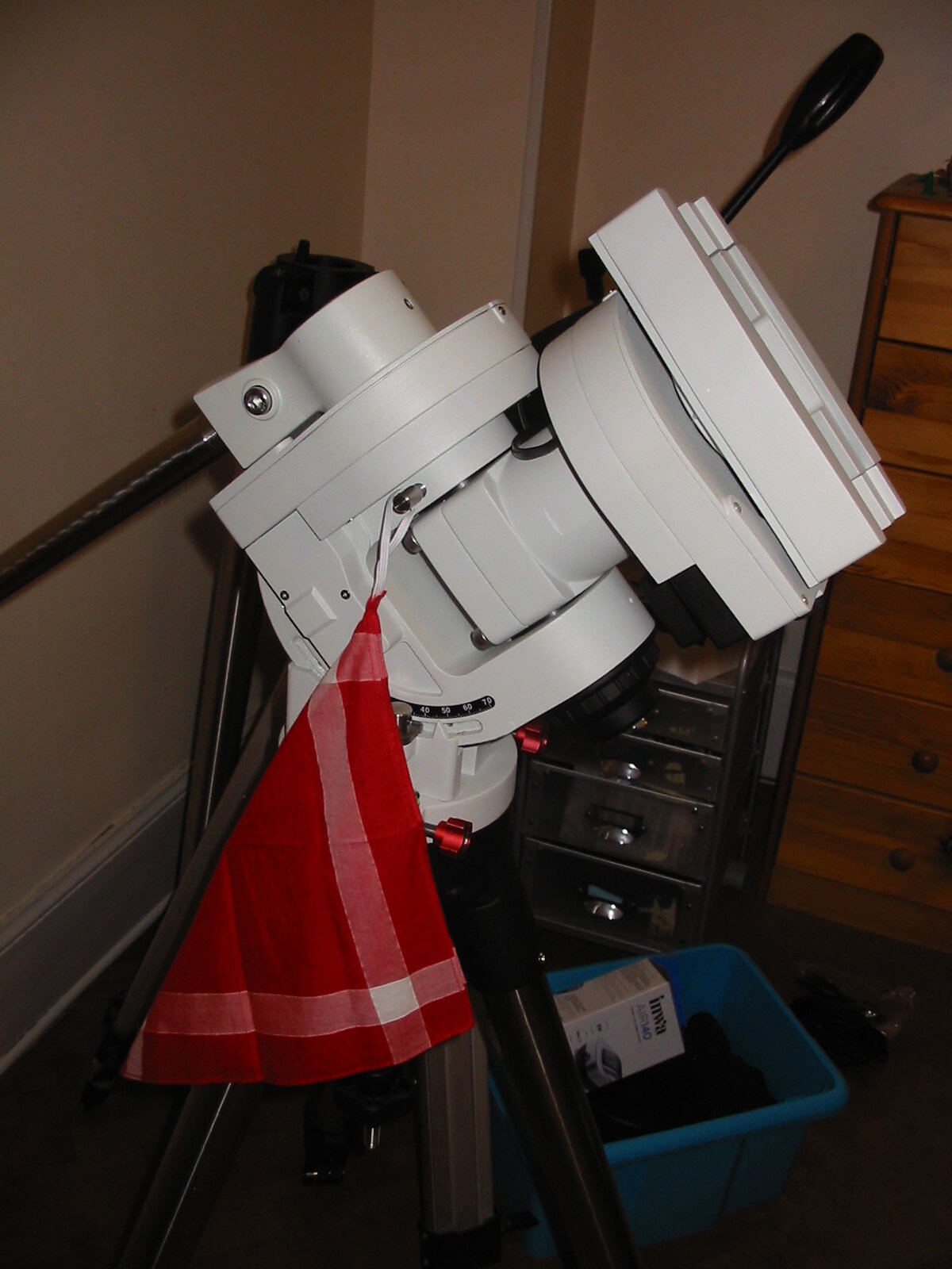

Un gag m'est arrivé qui est un coup à bousiller sa monture.
Lors de la dernière observation j'avais éteint la monture alors qu'elle pointait l'objet que j'imageais, puis, une fois éteinte j'ai remis la monture en position de transport (zéro)
Hier soir, décision de refaire une séance photo. j'allume la monture, je fais ma mise en station...et je pointe ma première étoile, acturus. Voila la monture qui part aux fraises et se met en butée. et les moteurs à faire un bruit pas très agréable.
J'ai éteint en catastrophe.
Conclusion: le point zéro mis en mémoire correspond à la position à laquelle j'avais éteint ma monture la veille.
=> d'ou bien faire gaffe à finir son observation en mettant la monture au point zéro sous peine d'avoir des surprise à la prochaine session.
=> il n'y a pas de mise en sécurité en cas de butée.

Le gag de la position zéro que je signale m'a joué un mauvais tour (la monture est partie en butée). J'ai cru que le réducteur était partie en bouillie (druits de mécanique qui racle). Après envoi chez Pierro-astro, démontage: c'est la vis sans fin qui s'était desserrée.
Mais, de principe:
Toujours remettre la monture en position park avant extinction. Si extinction accidentelle, il faut débrayer les axes et revenir à la position park (le réducteur n'entraîne pas la poulie). Quand la monture bipe en pensant être parquée, on embraye après avoir, à la main, remis en position zéro.
Par ailleurs comme signalé, une flamme "remove before fligth" va être fixée sur la tige de bloquage de l'axe d'AD afin de ne pas oublier le retrait avant usage.
